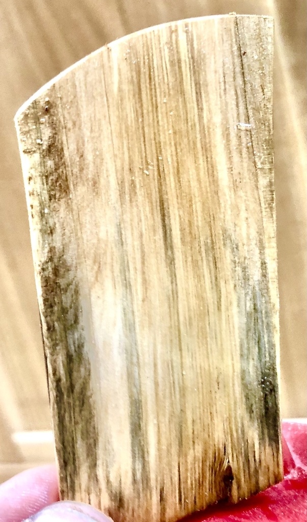

Je suis un peu surpris parce que les morceaux de racines sortis pour égaliser la boule sont très durs et solides. De plus, quelques couleurs commencent à sortir. Voici une petite tranche pour exemple

Je n’avais pas encore vu de racine de noisetier suffisamment grosse pour être tournée, je serais bien sûr preneur de la bête si tu ne sais pas quoi en faire. Généralement les troncs de noisetier sont relativement petits et ne permettent de faire que de petits objets en bois de bout. Pour faire des plus gros objets on tourne généralement en bois de travers, ce qui veut dire qu’il faut déjà un certain diamètre de tronc.
