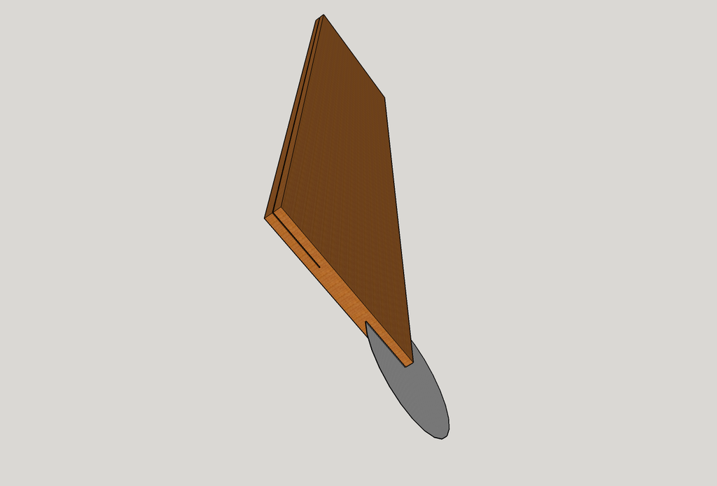

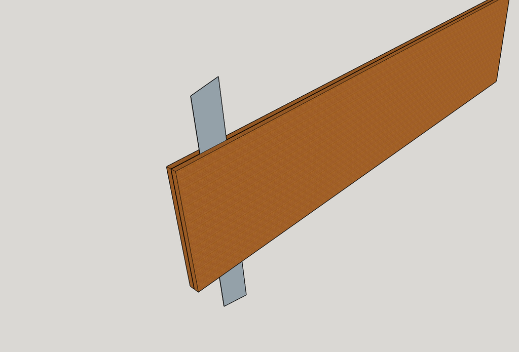

hello , je répondrais autrement , si tu as des bois a refendre en épaisseur , le meilleur est de se servir d une scie circulaire (scie table , toupie , ect...) pour amorcer tes bois , puis ensuite de les finir en coupant l âme restante a la scie à ruban !
Tu obtiens un travail calibré assez précis en relative sécurité , et tu évite la casse d une lame de 25 .
