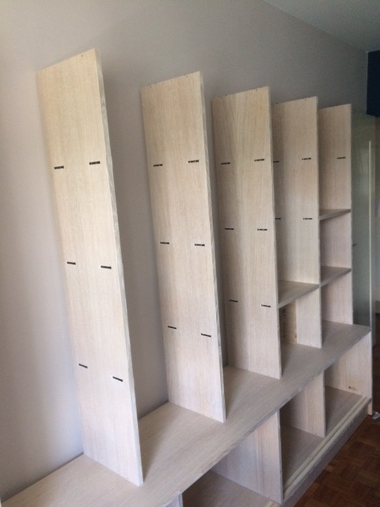

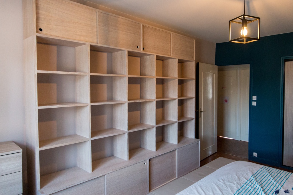

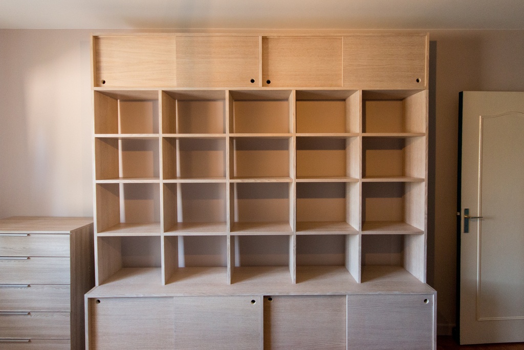

Je viens de réaliser et livrer cette bibliothèque H 2,4m x L 2,4m x P 0,43m en latté plaqué chêne.
Mes clients sont très contents du résultat et moi aussi.

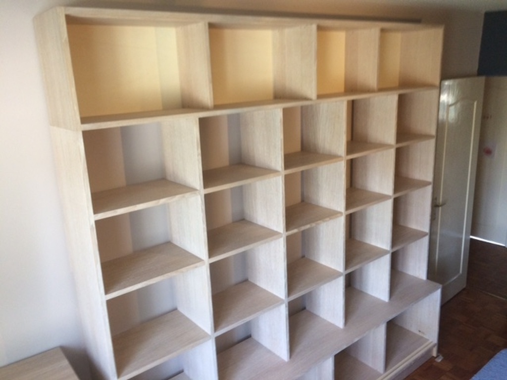

... sauf que j'aurai préféré ne pas avoir un jour de 25mm par endroit entre le mur et la bibliothèque :(
Ce jour est dû au faux aplomb du mur (angle aigu) d'une part et du fait que le mur est creusé d'autre part sur la gauche => points que je n'avais pas relevé lors de ma prise de cote.
Comment auriez vous géré ces contrariétés de maçonnerie?
Relevé de l'aplomb et du creux lors de la prise de cote + réserve de largeur sur toutes les planches + tablettage de chacune des planche lors de la pose?
Merci par avance de vos conseils!
