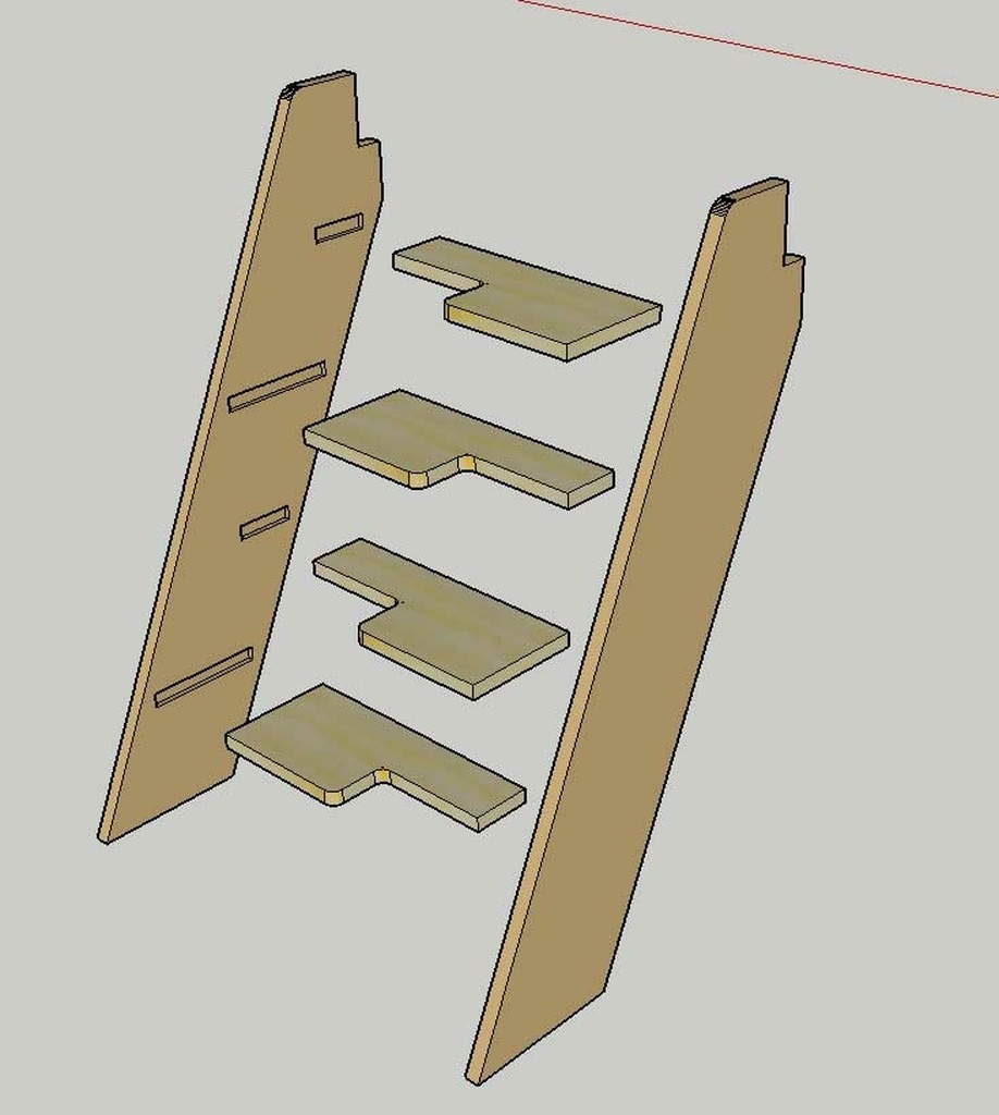

Je prévois de fabriquer un petit escalier de 4 marches à pas décalés 100% en épicéa.
Mais j'ai deux questions sur lesquelles je n'arrive pas à trancher :
1/ Pour l'assemblage des marches et des limons, dois-je coller ou visser ?
2/ Pour la fabrication de mes marches (20cm) et de mes limons (25cm), est-ce que je peux utiliser directement une planche de ma largeur totale ou dois-je absolument déligner et assembler en petites largeurs en inversant le cœur ? (je ne sais pas si je suis clair dans mon explication)
Je précise que je ne dispose pas de dégau-rabot pour reprendre mon plateau final après collage.

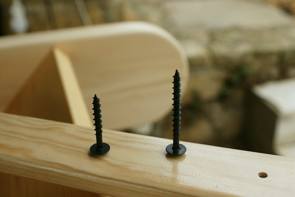

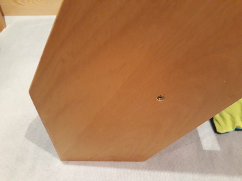

Oui l'entaille et le vissage sont suffisant, c'est ce que j'avais fait sur un "bébé" escalier. Pour le vissage des marches c'est la vis de droite.😋

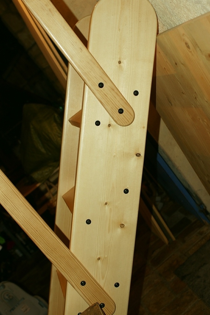

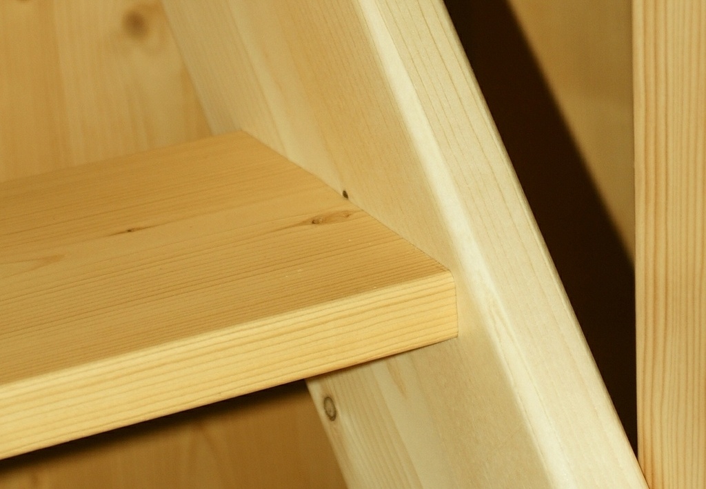

sankarl Sans colle tu gardes l'option "démontage possible", mais sur la photo j'ai fait des entailles de 15mm plus les vis, et avec mes 110kg j'ai beau bouger sauter dessus y a rien qui bouge, par contre l'ajustement marche/entaille tu passes pas une feuille de papier dedans.

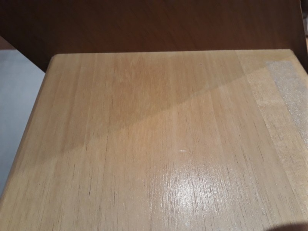

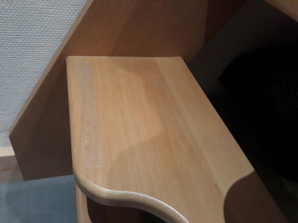

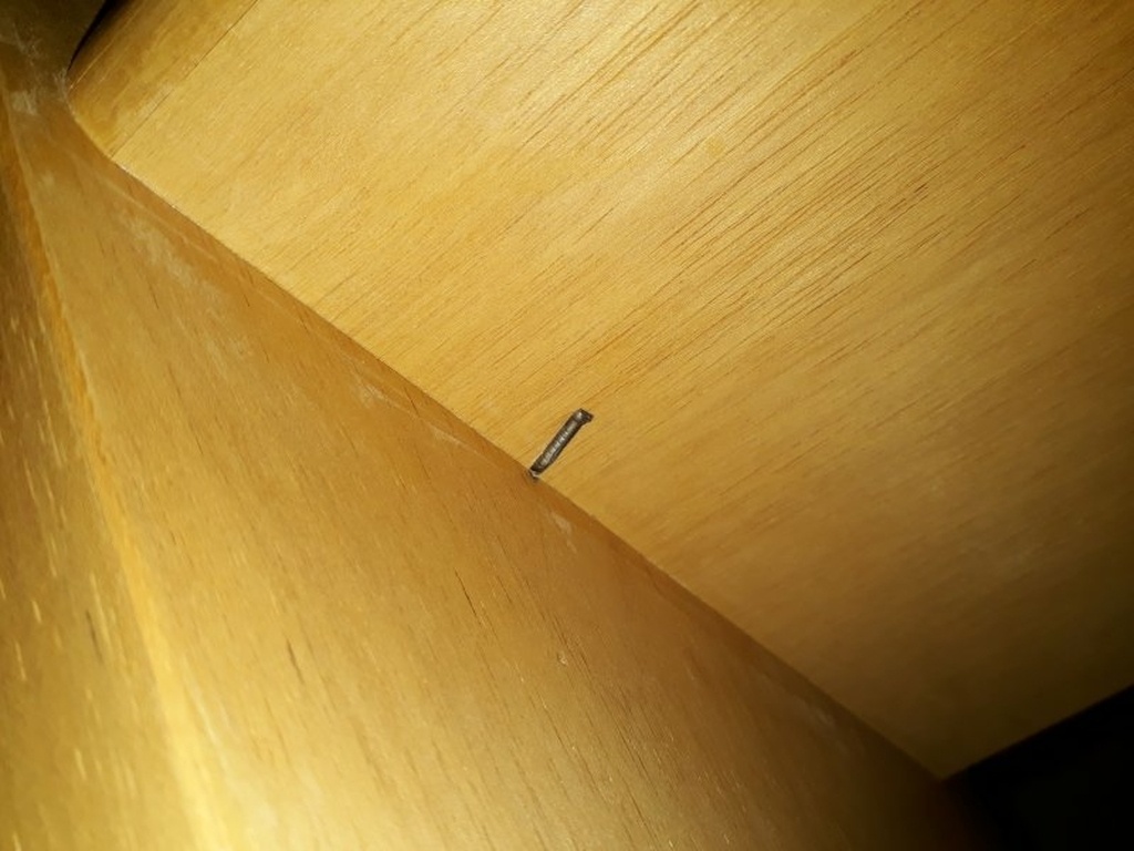

Je ne sais pas répondre à la question, mais j'en ai un chez moi : clairement les marches sont faites en 3 parties, elles sont probablement collées dans les entailles mais en tout cas il y en a 4 qui sont vissées, et elles sont toutes clouées par l'intérieur, mais seulement d'un côté !
Si besoin je peux te filer les dimensions.

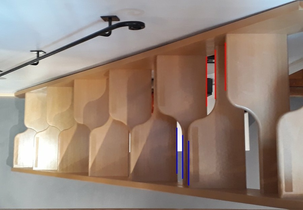

Mais j'ai remarqué, si l'on regarde l'escalier vu du haut, que toutes les arêtes se confondent. Imaginons que l'on enlève une marche sur deux (on ne garde que les "pied droit"), alors il n'y aurait aucun recouvrement : l'arête avant d'une marche correspond à l'arête arrière de la suivante.
Ensuite on ajoute les marches intermédiaires (pied gauche), alors l'arête avant de la partie droite (celle sur laquelle on ne pose pas le pied) se confond avec l'arête avant de la marche d'au-dessus, et l'arête arrière se confond avec l'arête avant du petit côté de la marche d'au-dessus.
Heu, c'est clair là, mon explication ? Sinon je fais une photo ou un petit schéma à la main !
Voilà !
Les 3 arêtes rouges sont dans le même plan vertical, et les 3 arêtes bleues également. Et l'arête de devant a un centre de symétrie au milieu du "S".
Petit rappel : on ne fait JAMAIS demi-tour au milieu de l'escalier ! Les urgences traumato sont remplies de jeunes de 40 ans qui se mettent aux roller, et de gens qui font demi-tour dans les escaliers japonais !

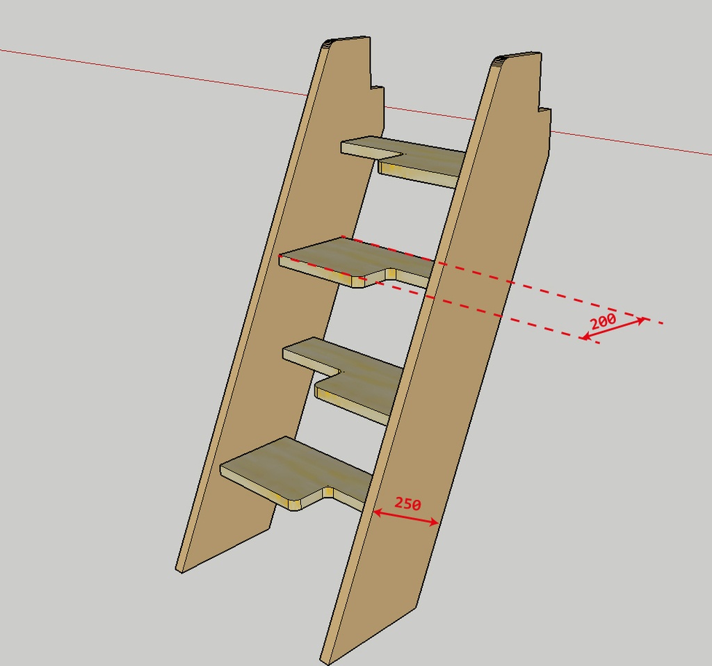

Pour l'épaulement, j'ai fait schématisé ci-dessous. Est-ce que c'est bien ce que vous me proposez ? Ou j'ai mal compris ?

Il faut rajouter un épaulement sur la hauteur de marche également.

Non Pour l'assemblage, si tu es précis dans l'usinage et que tu as exactement les mêmes épaisseurs de bois, ça ne pose pas de problème.. Ta scierie te corroie les bois ?
Pour l'épaulement, c'est dans de le sens de la largeur 😉 car tu as peu de retrait sur l'épaisseur de la marche mais plus sur sa largeur (l'idéal c'est de faire le tour) ..

Ardennais Corps et Bois vos commentaires se rejoignent si je comprends bien : comme ceci ?
Oui la scierie corroie le bois
Ardennais
Oui, de cette façon l'entaille est cachée.
CoB34
Oui comme cela, c'est un choix purement esthétique. Comme la dit Ardennais le retrait s'effectue davantage sur la largeur de marche.

autant je comprends la réalisation d'une entaille sur le devant de la marche qui va cacher le retrait éventuel du bois celle sur le dessus et le dessous de la marche me semble inutile ,de plus si le bois tire un peu elle va créer un joint.
on dirai plus une technique de pot à colle de luxe que d’escaliéteur 😀 Je plaisante je peu me tromper mais je ne voie pas bien la justification à un tel usinage.
Ardennais
Pot à colle de luxe, fleuriste.. Ça faisait longtemps que je n'avais plus entendu ça 😂..
Pour être tout à fait franc, je fais toujours un épaulement sur le devant de la marche et non sur le tour complètement. Après c'est idéal pour cacher l'entaille mais montre ses limites s'il y a un retrait sur l'épaisseur du limon.
il faut jamais être affirmatif mais on pratique même celle du devant on abandonne car le retrait du limon donne aussi un joint qui s écarte. Et puis cela peut se concevoir que sur les volées assemblées en atelier . Sinon cela complique tout pour le poseur.
