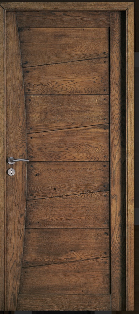

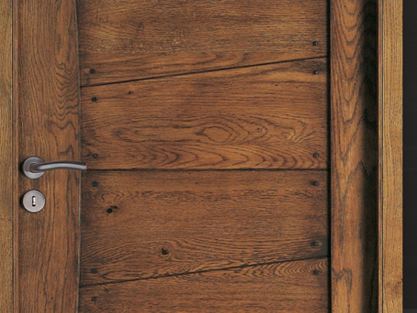

Bonjour a toutes la communauté, je suis tombé amoureux de la finition de cette porte quelqu’un pourrait il m
Éclairer sur la conduite à tenir et les produits à utilisés pour obtenir ce résultat . ma
Porte est en chêne et brut de finition juste ponce au grain 120
Quelle est la destination de ta porte ? Intérieur ou extérieur ? Pièce d'eau ?
C'est vrai qu'elle est jolie.
Hannibal
Bonjour trente six Seb c’est pour une chambre donc porte intérieur
Que faut-il comprendre par "brut de finition"?
Hannibal
Bonjour racmterrof le bois est poncer au 120 après rabotage
José Das Neves
Je vous propose.
Mouiller à l'eau mouillante. (Voir mon pas à pas ) car c'est du chêne.
Egrainer au 220.
Teinter avec un broux de noix dosé â votre goût mais un peu plus clair.
Vernis hydro.
Egrainage 320
Deuxième couche vernis hydro.
Cire teinté ( mélanger du bitume de Judée â la cire d'abeille pour la teinter)
Enlever l'excédent de cire ( sur les plats il y aura des traces) avec un chiffons humide de whitspirit ou essence F ou de terebentine.
La patine est là.
Frotter une fois sec
Normalement ça devrait être assez ressemblant
Hannibal
Ah merci jose das neves ça c’est une réponse de pro je vais essayer
Je vais noter la réponse aussi ^^.
Par contre, José Das Neves, quel produit conseilles tu entre le white, l'essence f ou celle de térébenthine ? En terme d'utilité mais aussi en terme de nocivité ou d'aspect un peu plus naturel (difficile de parler de produit écologique là)?
jacquespatry
pour la teinte, essayer l’ammoniac plus ou moins dilué dans l'eau (faire des essais)et si la teinte est trop grise, rajouter un peu de brou de noix, essayer par les essais de trouver la bonne couleur voulue
après je dirait, d’après la photo que c’est peut être de l'huile de lin ou une lasure mate
Hannibal
Merci jacquespatry !
dubois30
Patine à l ammoniac bien dilué ou autre base type soude, séchage/rinçage, séchage et huile de lin tu arriveras à ce type de résultat
Intéressant ça, tu sais où on peut trouver le mode opératoire complet ?
Belle porte ! 👍 C'est pas du chêne par contre, si ?
Hannibal
Merci dubois30 ! Je vais essayer tout ça et vous tiendrez au courant du résultat
Hannibal
Et très belle porte en chene
Martial1969
Bonjour essais avec des produit rubio
Hannibal
Bonjour martial 1969 j ai déjà fait plusieurs projet auve du rubio mais aucun ne se rapproche de cette finition
Antony RubioMonocoat
Tout d'abord appliquer une teinte Pré-Aging Authentic 1 pour donner l'effet vieilli puis ensuite la finition protection Oil plus 2c Castle Brown 😉
