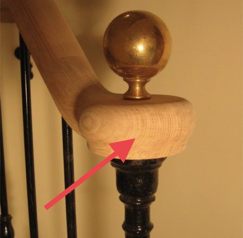

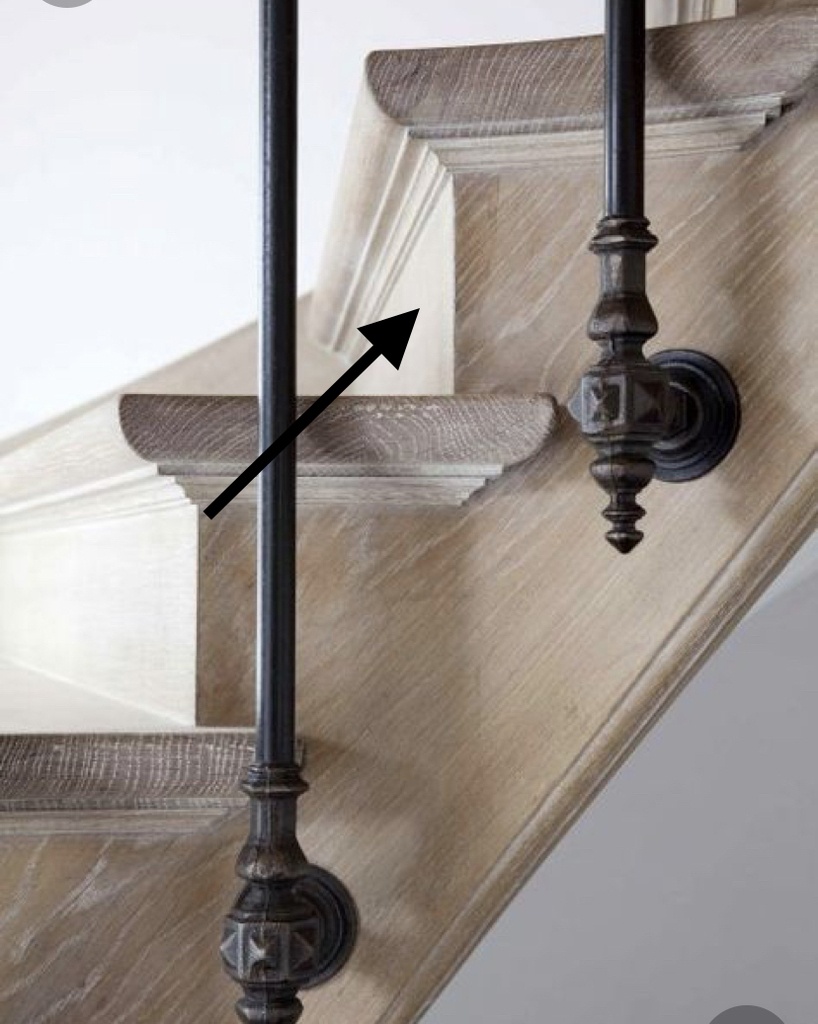

Bonjour à tous je suis dans le projet de faire un escalier à l anglaise et deux questions me trottent dans la tête comment faire tenir là contre marche (pour qu’il n y est aucune pointe apparente)et comment faire l arrive de la main courante voir les deux photos tirer de printerest merci à tous
pour le départ m' envoyer votre adresse j ai écrit un ouvrage sur le sujet il parait que je suis un spécialiste de ce genre de chose éviter les volutes de départ qui gênent la pose d 'une boule
pour la fixation des contre marche une goutte de colle et 3 petits clous chassés pour les marches une goutte de colle et deux clous effectivement si l' on est plafonnée il est possible de fixer par l' arrière

Hello un escalier a l'anglaise comporte normalement un plafond rampant , donc on peut tout fixer de l’intérieur !
si pas de plafond ,vissage caché par les marches et L'orientation du cœur en arrière de contremarche , fait que si il y a déformation , elle aura tendance à plaquer au limon sans clous .
pour faire le départ , il faut le tracer par art du trait pur l'épure stéréotomique de la pièce !

Je ne suis pas un pro, mais lorsque j'ai fait mon escalier à l'anglaise je me suis posé la même question pour la fixation.
En ce qui me concerne, j'ai collé et vissé, partout ou cela pouvait l'être (je suis bretelle et ceinture 😊 )
J'ai vissé pas mal à l'arrière, jusqu'à 8 vis !
Mais aussi à l'avant :
Pour l'avant, cela concerne les marches et contremarches, avec un minimum de 4 visses sur chaque plan.
Systématiquement, j'ai fait un pré trou, puis vissage.
Puis rebouchage avec une colle à bois maison (colle + sciure)
Ces trous pourraient faire hurler un puriste ou un client.
J'appréhendais cette "disgrâce", mais au final, après un bon ponçage et encausticage, les marques des trous se font quasiment invisibles.
Et au moins les marches tiennent !
