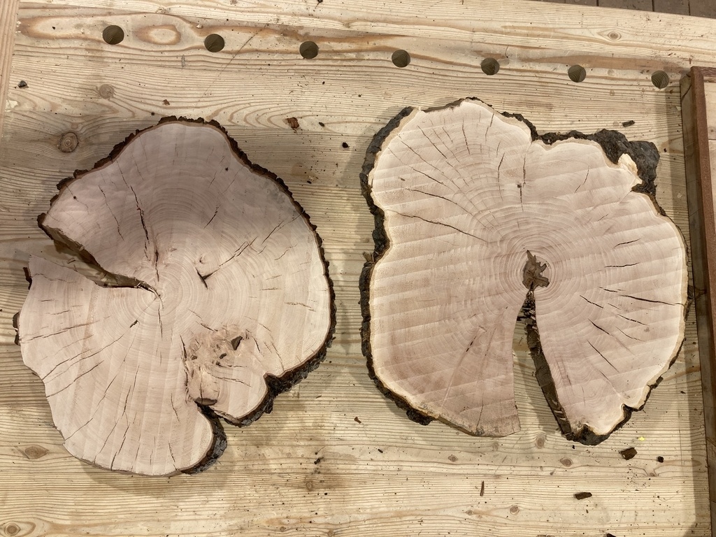

Je finis des dessous de plat issus de tranches d'un vieux poirier du jardin (séchage 5 ans).
Je viens de finir un passage à la fraise à surfacer. Ca donne déjà un très bel aspect avant ponçage de finition.
Une pièce triangulaire en poirier dans le fil (pour faire contraste) va venir combler la fente de chaque dessous de table
Comme ils doivent supporter des plats chauds, quelle finition adopter ?
  • huile de tung ?
  • vernis glycero ? (avec la chaleur ????)
  • rubio ?
  • huile de lin ? (ça risque de noircir à la chaleur...)
  • autre chose ??
Merci par avance pour vos idées lumineuses 😉

Je pense que je prendrais le risque de ne rien mettre. Certes, ils vont vieillir, se tâcher, être essuyé et lavé. Mais c'est leur rôle et leur fonction.
Je dis ça sans expérience de dessous de plat, je n'ai fait que des planches à découper.
D'autres avis m'intéressent en cas de besoin. Merci de la question.
Perso je ferai pareil !

pareil!
dans les années 80, mon père en avait fait avec des tranches d'orme coupées à la scie à bûche, brutes de sciage.
au bout de quelques années d'utilisation elles avaient acquis une belle patine😉
à la réflexion, je pense que les plats chauds déposé sur le bois de bout produisent une sorte de glaçage de la surface
pareil pour moi, je pense que brut, qui va se lisser et polir avec l'usage, c'est le mieux pour un dessous de plat.

J'ai fait plusieurs dessous de plats où j'ai appliqué de l'huile de pépin de raisin. Principalement sur du châtaignier, ça n'a pas bougé esthétiquement même si ça ne protège en rien le bois (juste de l' esthétique).
Il est vrai que la solution "rien"... Ben c'est pas mal dans ce cas !

Je relance la question parce qu'un ami qui fait de la pyrogravure en fait pour des dessous de plat.
Il m'a posé la question pour la finition mais je ne sais pas.
Il n'y aurait pas eu la pyrogravure , je lui aurais conseillé de ne rien mettre mais là... Je sèche !
Une idée ?
Merci.
Papa Chouettes
C'est vrai que la solution "rien" est sympa, c'est plus rapide, plus économique et en fait ça marche.
Si tu veux vraiment une finition j'avais fait des dessous de verre en tilleul que j'avais vernis à la gomme laque. Ici pas de contrainte avec la chaleur par contre je ne sais pas si quelqu'un sait comment ça réagi avec le chaud

La gomme va fondre à la chaleur…

Je vais un test avec du Rubio
L’avantage c’est qu’il n’y a pas de sur-épaisseur et que le bois doit pouvoir se patiner
A suivre
ça fond à la chaleur la gomme-laque... mavuaise idée pour un dessous de plat ! 😁

Ok, ça ne me surprend pas mais je n'avais pas l'info. Merci
