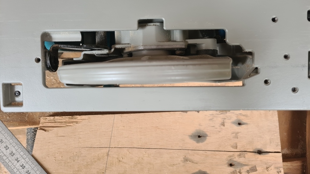

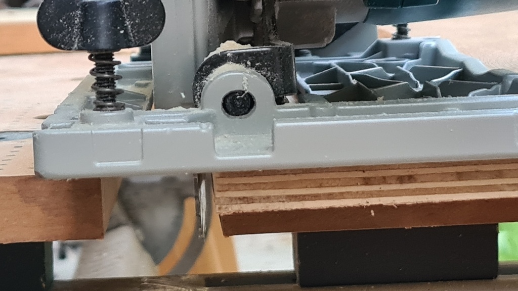

Je m'explique. Grâce à vos remarques, je viens de mettre en place la scie pour des photos. Et là, horreur ! Manifestement la lame est de travers par rapport au guide.
Je ne sais pas si on peut bien le voir sur la photo, vous me direz, j'essaierai d'en prendre d'autres demain dans de meilleures conditions, car je rentre à peine du boulot et que j'ai fait ça vite fait.
En revanche je suis sûr de la découpe de mon guide la 1ère fois. Alors, qu'a t'il pu se passer ? Est ce que la chute en pu faire dévier l'axe de la lame ? 😥
Et que puis-je faire pour remédier à cela ?
Merci.

Encore une fois, qu'est ce qui guide ta scie contre la rail. Si c'est simplement le bord du sabot de ta scie, as-tu vérifié le parallélisme de la lame avec le bord du sabot de la scie?
D'autant que tu dis que ta scie est tombée. Les sabots, même chez les grands fabricants, ne sont en général pas très costauds
Il te suffit de prendre 2 règles droites d'au moins 1 mètre de long, une que tu plaques contre ta lame en plongée maxi et une que tu plaques contre le bord du sabot. Tu verras ainsi si c'est parallèle. Parce que ça ressemble vraiment à ça.
Autre moyen de vérifier. Fais une coupe droite, sans rail, sans trait repère, n'importe comment, mais droite.
Arrête toi au milieu, laisse la scie dans le trait de coupe et plaque une règle contre le bord du sabot que tu utilises avec ton rail. Vérifie si cette règle est parallèle au trait de coupe que tu viens de faire..
Calvus
ukinoki Tu avais raison, la lame est complètement de travers. C'est ce que je te disais dans mon message d'hier d'ailleurs.
Je viens de prendre une photo et de mesurer. C'est sans appel ! Du bord de la lame au bord du sabot j'ai 1,8cm à l'entrée et 1,3 ou 1,4 cm à la sortie...
Quelque chose que je puisse faire pour réparer ça ? 😥

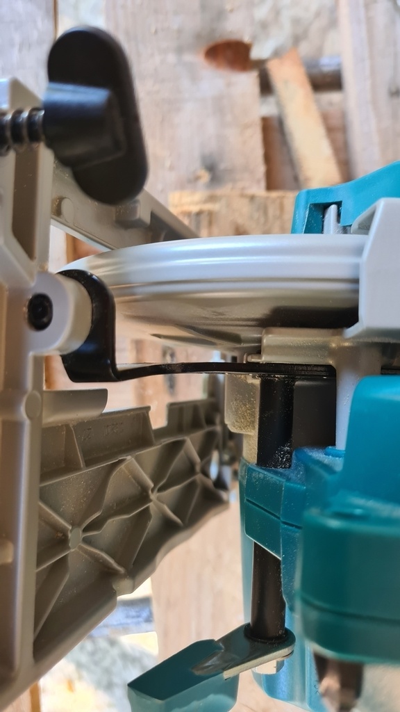

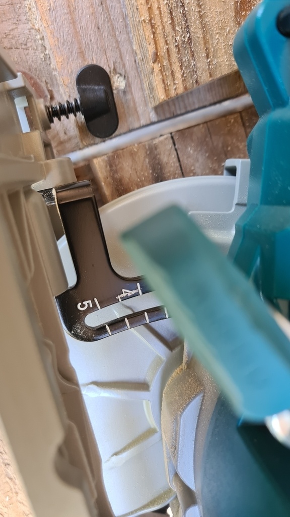

Voici des photos de la partie qui s'est déformée je pense. Il s'agit d'une languette reliant la scie et la platine, servant également à régler la profondeur de coupe.
Par contre, je ne vois aucune vis, même pour démonter je ne saurais pas comment faire. Peut être faut il démonter toute la scie...

Une pièce tordue ne passera pas en garantie, c'est évident. Par contre, ce genre de pièce se trouve facilement sur le net - il y a plein de vendeurs de pièces détachées en ligne et les prix sont en général modérés.
Il te suffit de récupérer un schéma éclaté de ta machine sur le site MAKITA pour avoir la référence de la pièce et la commander.
Si tu l'envoies en SAV, tu vas attendre 2 semaines une réponse négative puis un devis qui va compter des heures de main d'oeuvre puis encore quelques semaines avant de revoir ta scie. Bref, ta machine va être immobilisée un sacré bout de temps et ça va te coûter bien plus cher que si tu changes la pièce toi même.
et comme le dit benjams , foutu pour foutu, tu peux essayer de la redresser toi même.
