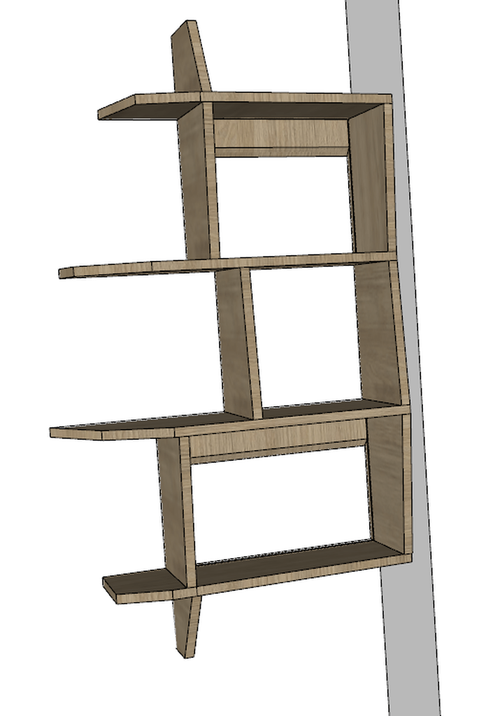

Alors, pour etiennedesthuilliers (et les autres!!) je mets l'exemple du moment.
J'entends déjà les "c'est pas un projet bien conséquent, c'est pas tordu etc"... C'est juste pour montrer qu'il y a un petit nombre de pièces mais tous les montants se ressemblent, mais pas beaucoup sont identiques...
Un établissement peut clarifier les choses ,mais ce n'est pas la question puisque le souci, c'est de mettre un nom/repère sur chaque pièce dans une feuille de débit ET mettre ce nom/repère sur une vue globale pour faciliter le montage.
Je n'ai sans doute pas encore une bonne méthode/organisation, mais je compte sur vous pour m'expliquer comment vous faites... je cherche à m'organiser un peu mieux et être plus efficace...

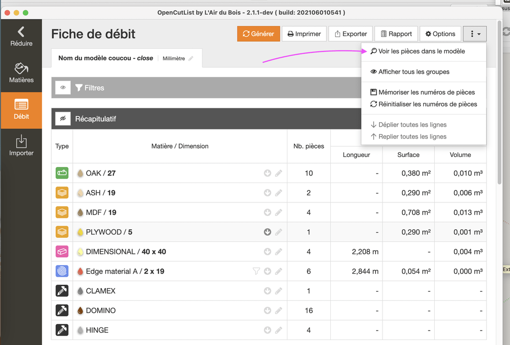

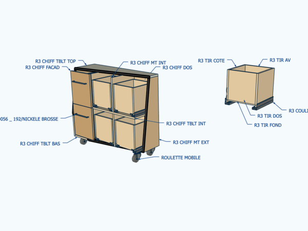

OpenCutList ne permet pas de créer une vue du modèle avec des flèche pointant les pièce en leur donnant leur nom.
J'ai fait plusieurs tentatives par le passé pour l'intégrer et ça n'a jamais été assez concluant techniquement et d'un point de vue lisibilité.
A cette heure, ce travail doit se faire à la main.

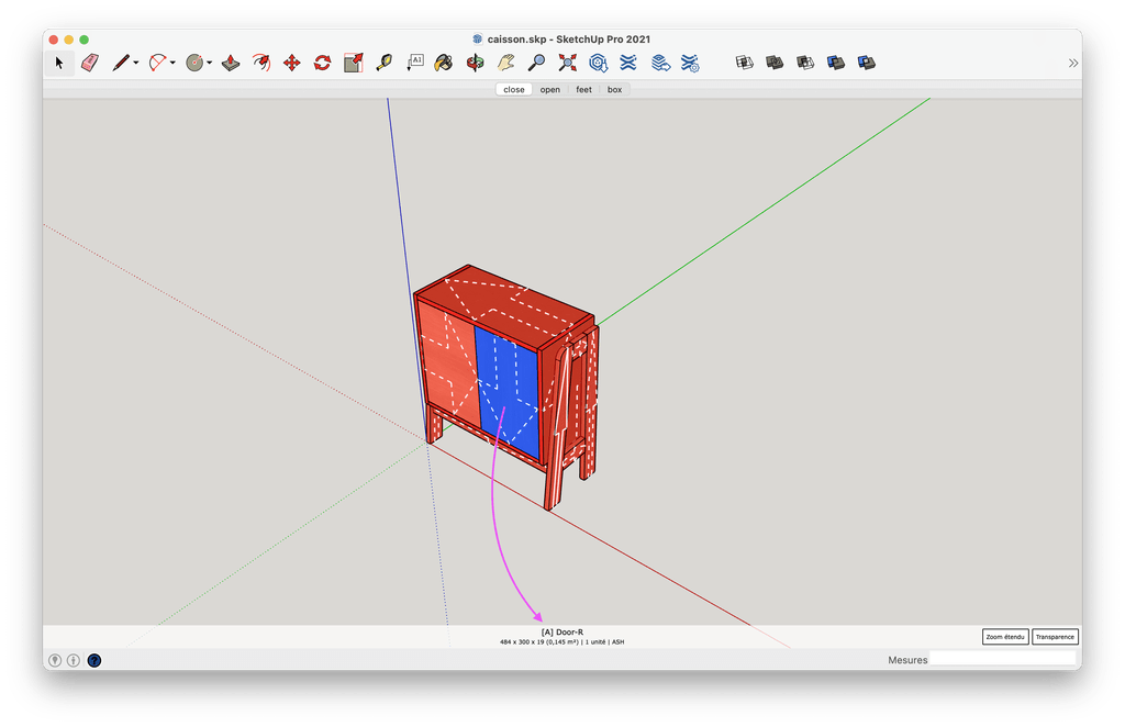

Il faut noter qu'avec la fonction "Voir les pièces dans le modèle", le survole de la souris permet en un coup d'oeil d'avoir le nom et le numéro des pièces.
Niouniou
Merci Boris Beaulant ! Je n'avais pas vu l'option "globale" "voir les pièces dans le modèle" je l’avais vu au coup par coup quand on modifie pièce par pièce, merci, c'est déjà pas mal du tout!
Merci Boris!
Tu peux avoir accès à cette fonction :
  • en global
  • par bloc
  • par pièce
merci aussi ^^ 👍

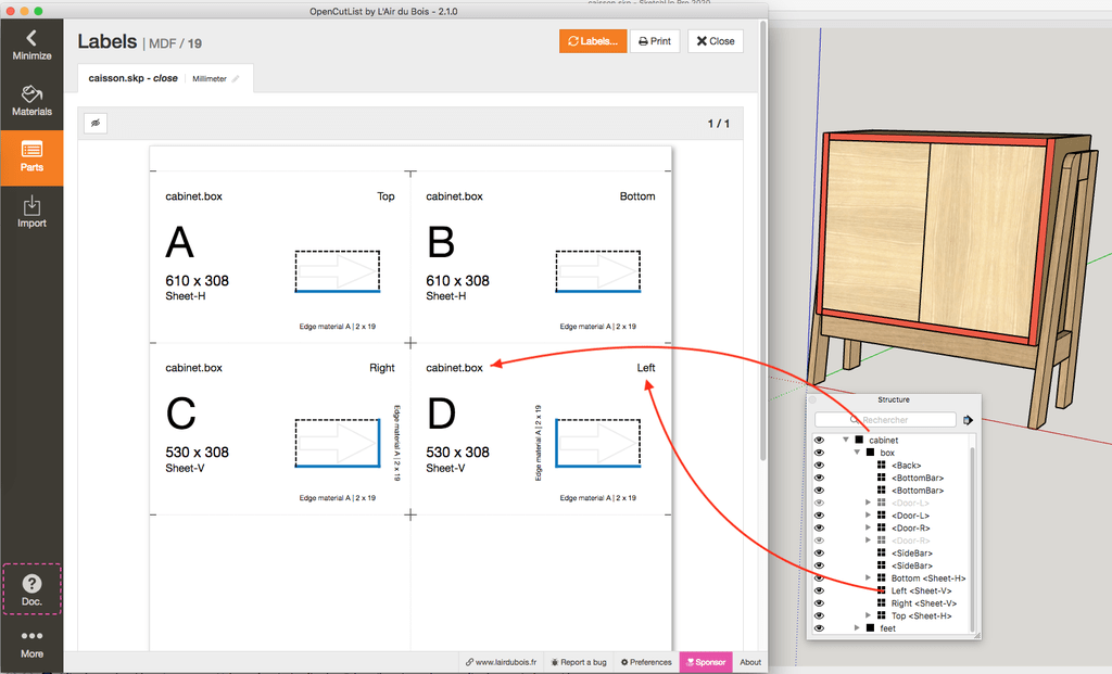

La dernière version d'OCL permet d'afficher la hiérarchie lors de l'impression d'étiquette. Ça peut simplifier le problème.
C'est vrai, mais par hiérarchie, il faut comprendre que les pièces doivent être dans des sous-groupes dans le modèle.

En fait, sous sketchup, on modélise pièce après pièce. On les nomme au fur et à mesure. Et des fois on donne un nom à une pièce et plus loin dans la conception, ce nom aurait été plus à sa place. Et ça peut créer des confusions.
Niouniou
oui, mais avec OCL, on peut renommer les pièces, mais c'est pas ultra pratique, il faut cliquer sur le bouton "afficher la pièce" ou mettre en surbrillance, et il n'empêche que si plusieurs pièces se ressemblent ou ont des cotes approchantes, ce n'est pas simple de retrouver la place qu'elles sont dans l'assemblage global...
Niouniou oui et puis quand on renomme une pièce ça garde l'ancien nom et ça rajoute des parenthèses.

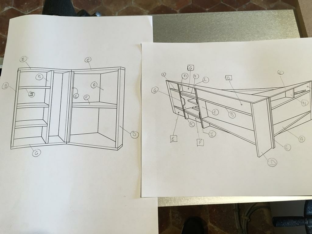

Dans l'atelier, j'utilise les lettres données par OCL pour nommer mes panneaux et j'ai noté les lettres sur le plan que j'ai imprimé. Mais ça serait mieux si on pouvait l'imprimer directement avec les lettres.
