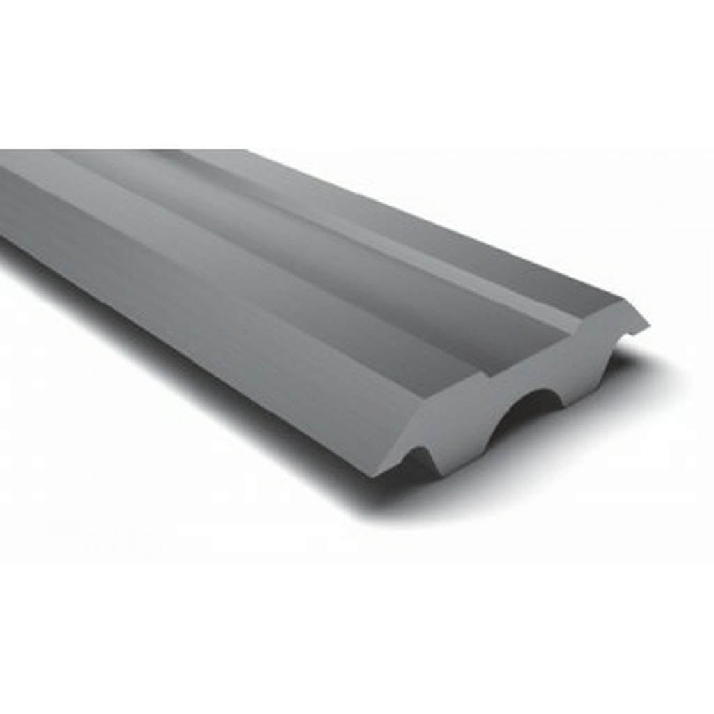

Systèmes avec Fers Tersa (raboteuse et/ou dégauchisseuse) pour ou contre ?
Bonjour tout le monde,
je suis en train de réfléchir à investir dans plus gros et en machines indépendantes en raboteuse et en dégauchisseuse et je vois des annonces avec fers
tersa...
Je ne sais pas quoi en penser...
  • Est-ce vraiment un gain de temps ? (car bon, perso, je ne change pas les fers tous les 4 matins, donc si ça prend 3 min au lieu de 10, ça ne me gêne pas...)
  • le jetable, c'est pas vraiment mon truc
Bon, y a pas besoin de lire en biais pour voir que je ne suis pas tellement pour, mais je trouve ça surprenant que ce système soit monté sur des machines gamme pro...

Pour le moment, le contexte, c'est surtout que je suis équipé d'un combiné 5 opérations et que je cherche :
  • soit une dégau + une raboteuse + une scie à format, - soit une rabo-dégau + une scie
    J'ai déjà une toupie séparée et une mortaiseuse
    Et j'étais tombé sur une annonce d'une dégau avec ces fers tersa... Je conclus que ce n'est, dans mon cas, pas une solution correcte/rentable.
