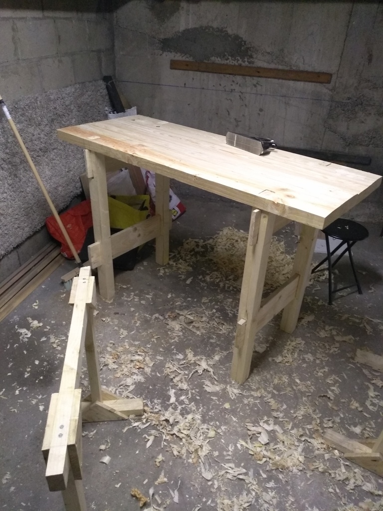

Voilà ce à quoi je suis arrivé :
Les dimensions sont grossomodo les suivantes : 150 cm de longueur, 60 de largeur et 98 cm de hauteur. J'ai collé quatre demi bastaings entre eux.

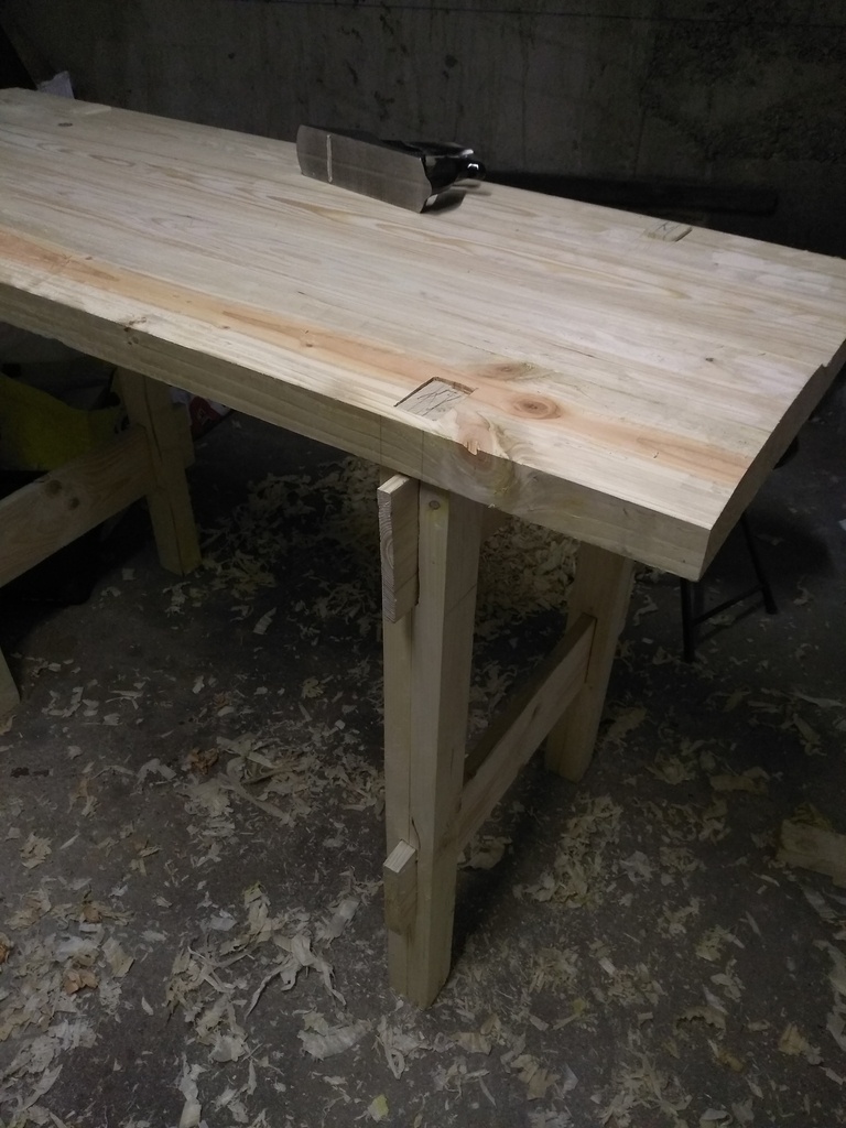

Vient les complications, j'ai voulu tester plusieurs choses. J'ai donc creusé des mortaises pour insérer les travers des pieds (mon dieu que c'est laborieux au début... et encore maintenant). Les travers du haut sont assemblés avec des tenons avec épaulement (je crois qu'on dit comme ça!) pour faire en sorte que le haut du travers soit accolé au dessous du plateau.
Pour assembler le plateau avec le piètement, j'ai également fait par tenon/mortaise avec épaulement. Après de très longues heures de travail, l'établi commence à prendre forme.
Néanmoins, je rencontre quelques difficultés :
1) L'établi grince énormément. Cela est dû à l'assemblage entre le plateau et les pieds qui n'est pas parfait... Auriez vous des conseils pour que je puisse limiter ses grincements (combler les jours des assemblages avec une sorte de "pâte"?)
2) Autant la stabilité dans la largeur est correct, autant dans la longueur cela laisse à désirer ... Je pense que cela vient du fait que de un mes pieds ne sont pas assez larges ( 72x63 mm) et de deux que je ne les ai pas placé suffisamment près du bord. J'ai pensé qu'en collant des chutes de bastaings sur le bas des pieds cela augmenterait la stabilité. Qu'en pensez-vous ?
3) Je travaille dans une box à voiture, pas très bien isolé, plutôt humide et j'ai remarqué avec plusieurs semaines que le bois semblait "attaqué" (des noirceurs apparaissent sur le plateau). Me conseillerez vous d'appliquer une finition sur l'établi ?
4) Je dois encore relier les pieds entre eux. J'hésite encore à le faire à la façon de Paul Sellers, avec ce qu'il appelle "Apron " en anglais, mais je ne suis pas sûr de l'utilité et de la plus value après coup de ces "apron" par rapport à des "traverses" classiques. Sauriez vous m'éclairez ?

Pour l'instant, l'établi n'est pas terminé. Il faut lui rajouter des traverses en bas.
Même si avec ces traverses, l'établi n'est toujours pas stable et s'il reste flexible, c'est que les assemblages ont trop de jeu.
Tu peux rajouter des diagonales entre les pieds (contreventement) ou au moins, une plaque à l'arrière, qui fera le même office.
Tu peux aussi essayer de combler les jeux avec des coins fins et/ou des feuilles de placage. Les pâtes à bois ne serviront à rien.

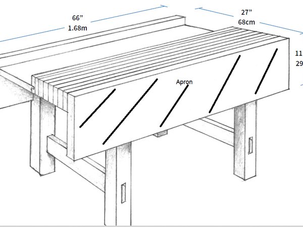

Les "aprons" servent surtout à fixer des choses sur le coté. C'est un truc d'anglo-saxon.
Tout pareil !

Merci Kentaro ! Effectivement c'est bien mieux avec des traverses en bas fixées aux pieds ! Merci beaucoup.

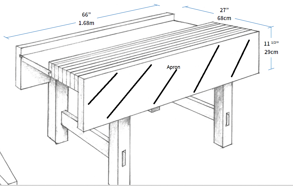

L’apron, c’est un tablier. Il sert de support latéral, pour des pièces dans un plan vertical. Il n’est pas solidaire des pieds, qui doivent être connectés entre eux par deux traverses. Tu devrais être assez rigide en rajoutant ces traverses.
Par contre, ton plateau tel qu’il est fixé aux pieds (4 mortaises) va contraindre tes petites traverses, car le fil est croisé et tu n’as pas ménagé de degré de mobilité. Si tu prends le schéma que tu as mis en illustration, le plateau épais n’est bloqué que sur les pieds avant et peut varier dimensionnellement perpendiculairement au fil (plus grande variation dans ce sens)

Bjornord en fait, ton plateau devrait etre soit:
Monobloc comme c'est le cas, bloqué par tes tenons mortaises à l'avant, mais juste vissé par le dessous et dans des trous oblongs ménagés dans les traverses pour ne pas contrarier les mouvements saisonniers,
Ou scindé en 2 ds le sens de la longueur, avec deux plateaux fixés comme ci-dessus, auquel cas tu laisse un jour entre les plateaux qui permet d'installer une fosse à outils p.ex.
