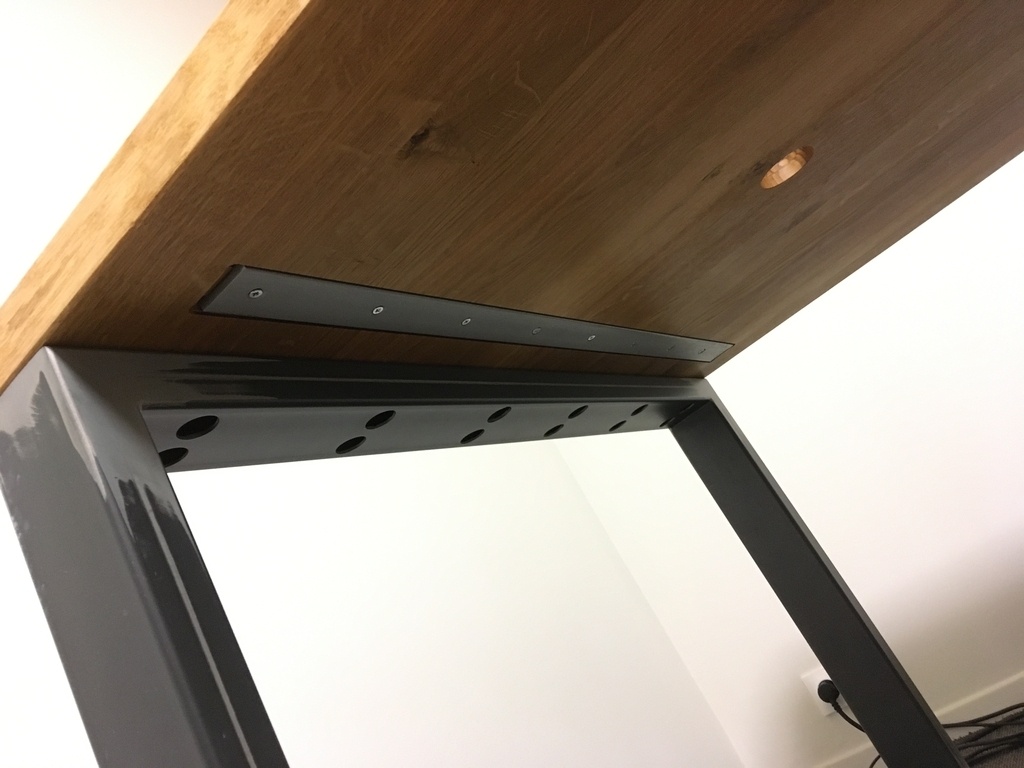

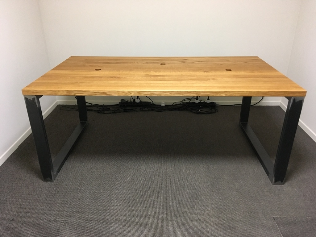

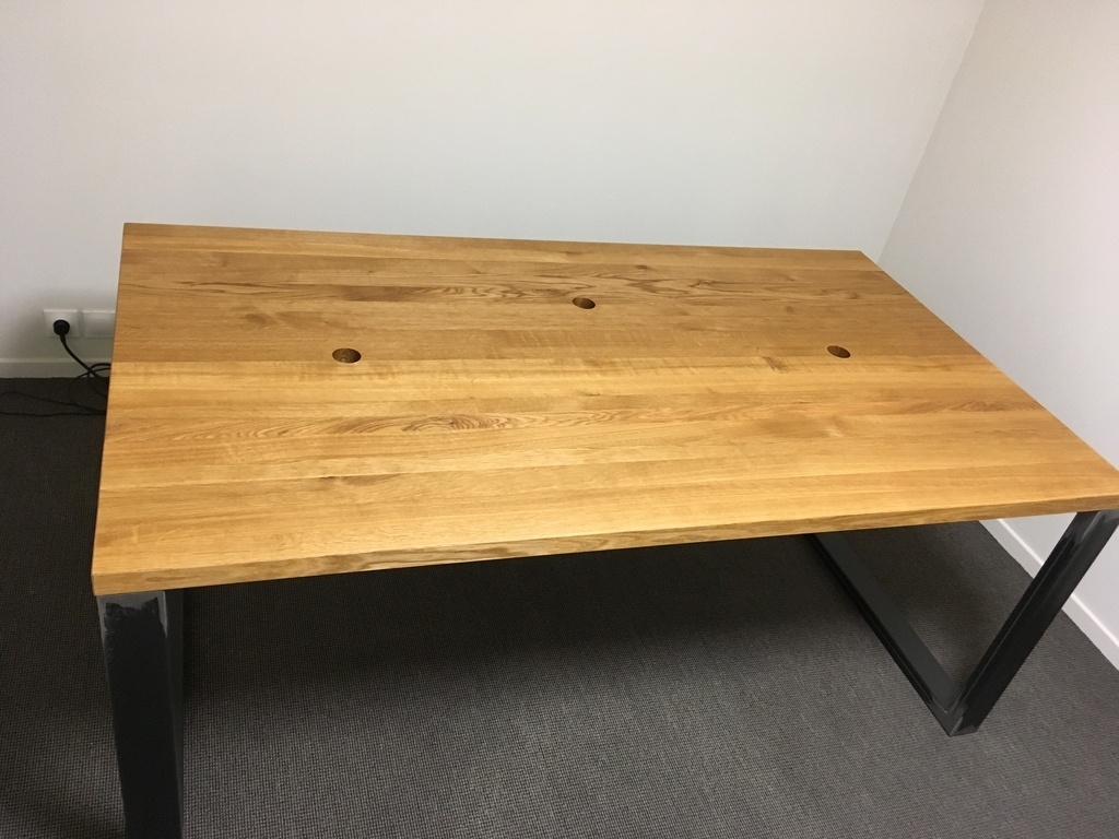

Bonjour à vous,
Je viens de recevoir hier un bureau 180x100x73 Lxlxh, plateau en chêne massif de 4cm d’épaisseur et pieds en acier style industriels, commandé chez PickAWood.
J’ai assemblé plateau et pieds, bien serré et pourtant le meuble manque cruellement de stabilité, essentiellement sur la longueur, malgré la présence de dits « stabilisateurs » sous le plateau.
Pourriez-vous me dire si il y a une solution à apporter ?
À noter que je ne suis pas bricoleur du tout, d’où mon achat « sur mesure » chez eux...
Ma requête est vraiment urgente, car il s’agit de mon espace de travail...
Merci d’avance !
Je dirais plutôt un problème de rigidité, ton bureau n'est pas instable. Juste trop souple. Ce qui, j'en conviens, reste un souci.
Folgansky

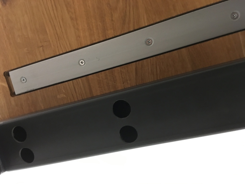

Fraiser deux rainures en V à 90° pour une incruster des cornières en métal serait-il une solution?
fennecdubois
Le massif me semble faire un peu la banane déjà, pour commencer. Sauf exposition récente à une humidité tropicale, il y a un souci vu l'épaisseur importante. Et de fait la distance entre les pieds renforce la capacité à flamber. Il vous faut un, idéalement deux profilés sous le bois, parallèles, soudés à vos pieds (ou boulonnés). La raison pour laquelle ça n'a pas été fait, est sans doute (si il ne s'agit pas d'ignorance pratique, ou d'escroquerie) par facilité de transport. C'est de la négligence. Le bois bougera de toute façon. C est vivant.
Il faudrait que ce/ces profilés soient également vissés en plusieurs points au plateau, pour éviter qu'il ne bouge dans l'autre sens cette fois.
Je vous conseille de demander poliment d'obtenir le placement de ce renfort.

C'est un problème de conception de la table, assez classique en somme avec ces lignes modernes qui cherchent le design au dépend de la praticité.
Je suis allé voir sur le site en question, tu as du payer cette table aux alentours 1200€ d'euro, ce qui n'est pas rien et ils doivent te livrer la qualité attendue.
D'ailleurs, on peut trouver ceci sur leur site lors de la configuration de la table :
Construction parfaite :
Chaque modèle de table est adaptable à vos dimensions. La construction est pensée de manière à garantir une stabilité parfaite.
Je te suggère donc, avant toute chose, de lire les conditions de vente et en particularité les conditions de retour et de les contacter pour leur faire part de ton problème.

C'est rattrapable ! Souder 2 lames longitudinales sur chaque pied et défoncer la zone en bois correspondante. Courage 😬

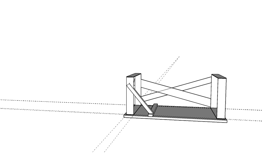

Tu peux rajouter des contreventements en diagonale ou croisés, entre les pieds de l'arrière, mais le plus simple, c'est sans doute de fixer à l'arrière une plaque de contreplaqué vissée sur les pieds. Pas nécessairement sur toute la hauteur. Mais une plaque de trente centimètres de haut, fixée sous le plateau, devrait déjà rigidifier pas mal.
Pour des contreventements en diagonale croisés, cela peut se faire avec des tendeurs et cables métalliques.

Si oui, il est possible de contreventer avec une planche de contreplaqué de 15 mm mini en le vissant aux pieds arrières, comme un fond de meuble. Pour le côté esthétique, il est possible de le peindre de la même couleur que le mur.

Il faudrait ajouter une traverse suffisamment large (haute) entre les pieds à l'arrière, comme un fond en fait, ou un croisillon pour contreventer, ou visser les pieds dans le mur...

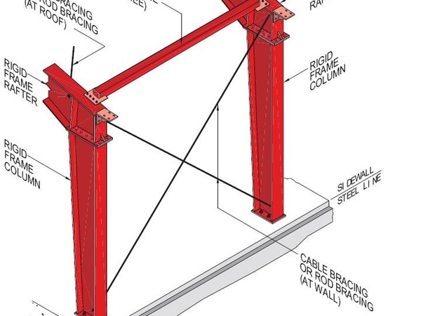

Les stabilisateurs ne sont pas des stabilisateurs. Ce sont juste des raidisseurs qui ne servent à rien ici puisque les pieds assurent cette fonction.

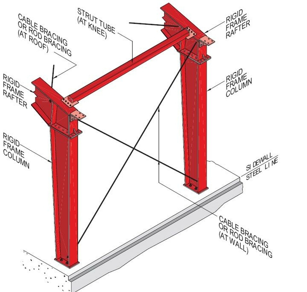

Comme l'a dit Kentaro un contreventement est nécessaire et personnellement j'opterai pour les câbles fixe en diagonale à l'arrière. Tu peux trouver tout ce qu'il fait en grande surface de bricolage il y aurait juste à percer les pieds fixer les câbles d'un côté et mettre un système de tendeur par vis (en vente aussi) qui permettrai d'ajuster la tension. Tu peux trouver tout ça facilement et ça resterai dans l'esprit esthétique...
Exemple :
C'est largement utilisé dans les bâtiments à ossature métallique et ça fonctionne très bien.
Je ne suis pas d'accord
Pour que ça marche, il faut que les points haut et bas ne puissent pas se rejoindre. Sur ton schéma, les pieds des poteaux sont fixés au sol.
Dans le cas qui nous intéresse, la structure en métal est à peut près suffisante pour assurer la stabilité dans le sens de la largeur, mais pas dans la longueur. Hors, si tu mets un tel système sur la longueur, je ne donne pas cher des points de fixation des pieds :)
J'aime pas mettre des pas d'accord ... j'ai l’impression de sanctionner 😣😣
Non mais tu as complètement raison ! J'avais utilisé cette méthode sur une étagère et j'avais oublié que les étagères maintenaient l'écartement des montants ! Donc surtout ne pas choisir cette option !
francoisB30
dans cette version tu ne pourras pas tendre les câbles à moins de fixer les pieds aux sol ,les câbles ne ferons que ramener les pieds vers l’intérieur
il te faudrait des croisillons rigide
je ne suis pas d'accord avec ceux qui ne sont pas d'accord....😉
A mon sens, cela marchera très bien ainsi, comme le propose Erebor
Quand on pousse la table, l'un des câbles se met en tension, et empêche un jeu de pieds de basculer, et quand on tire, c'est l'autre jeu de câbles qui entre en action.
Il n'est pas nécessaire de tendre très fort les câbles.
En tout cas, je l'ai déjà fait, et ça marche. Ce n'est pas d'une rigidité absolue, mais c'est déjà mieux que sans rien.
(bien sur, ce serait mieux avec un longeron rigide reliant le bas des pieds).

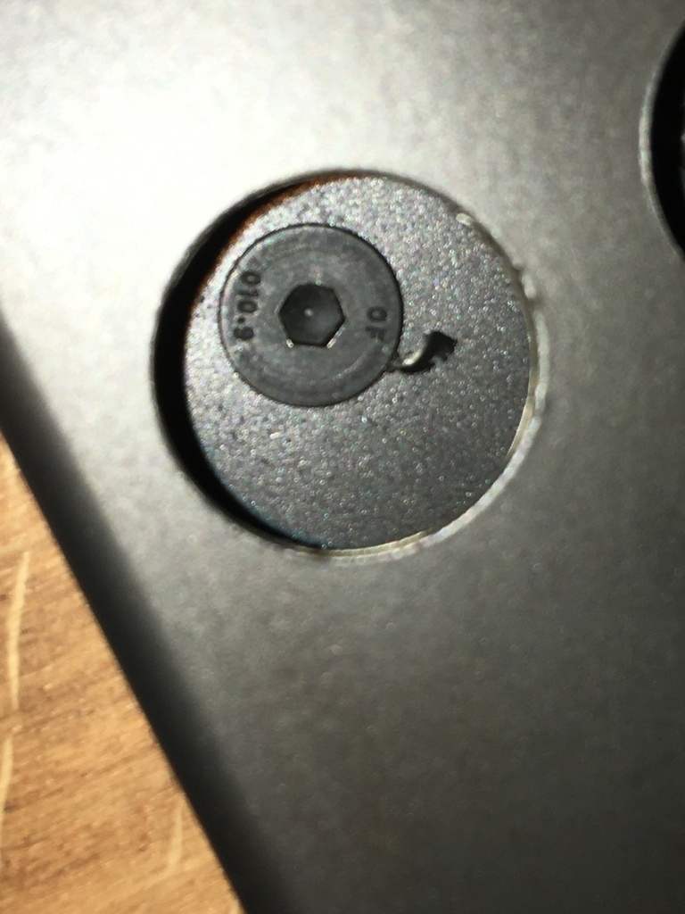

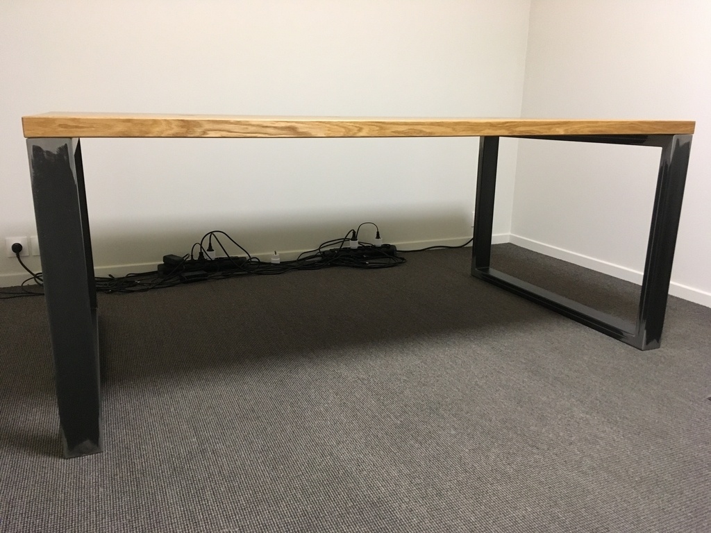

Le problème de ta belle table, c'est que la fixation du plateau aux pieds assure l'intégralité de la rigidité dans la longueur. C'est assez osé (pour rester poli), d'autant plus que c'est probablement fixé par des vis directement dans le plateau.
Et même si quelqu'un te solutionne le problème en changeant les vis (+ grosses et/ou différentes), la solution ne sera que temporaire. Les vis sont beaucoup plus dures que le bois, donc avec les contraintes légères mais quotidiennes que subira la table, immanquablement les vis vont endommager le bois, générer du jeu et rendre la table à nouveauu instable.
La table de chez But qui est stable, elle a probablement un tube ou une plaque cachée sous le plateau, qui relie les 2 pieds. Donc, même si tu retires le plateau, les pieds tiennent debout. Toute la différence est là : pour que ta table soit stable, il faudrait que le piétement soit parfaitement stable, même sans plateau.

Que pensez-vous d’essayer de mettre un « étai » télescopique entre les deux pieds arrières sur la longueur ?
Aussi, pouvez-vous m’expliquer pourquoi cette table que j’ai vu de mes propres yeux chez But, qui a deux pieds similaires mais fixés plus loin des extrémités / plus rapprochés, est hyper stable ? Est-ce que le fait de rapprocher les pieds joue ?
Si tu mets ton étai à l'horizontal, cela ne changera rien à ton problème. Soit il faut un renfort oblique (contreventement) comme dit par d'autre, soit il faut revoir le lien entre le piétement et le plateau (planéité des surfaces, quincaillerie utilisée).
Pour essayer de stabiliser la table il faudrait apporter un contreventement plus important dans le sens de la longueur et limiter les surfaces d'appuis au sol.
Il faut par l'apport de tampons sous les pieds que la table ne porte que sur 4 points en ayant le plus grand rectangle possible au sol.
Le contreventement il faudrait relier les pieds ensemble par une structure triangulaire est donc indéformable. Peut être suffit t'il de le faire sur l’arrière de la table , ou une simple écharpe sur les pieds créant des triangles suffirait?
Le mieux serait de simuler cela à l'aide de petit serres joint est de piges afin de voir si cela convient. Une autre piste serait de fixer la table au mur.
A la base c'est un problème de conception difficile à corriger de manière esthétique .
La même table sur deux bon tréteaux d'atelier ne bougerai pas.

C'est pourquoi je vous avez proposé de simuler un contreventement avec l'aide de petits serre joint pour voir si cela pouvait être solutionné.
ou si cela dû à une souplesse de la table.
