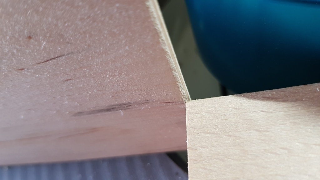

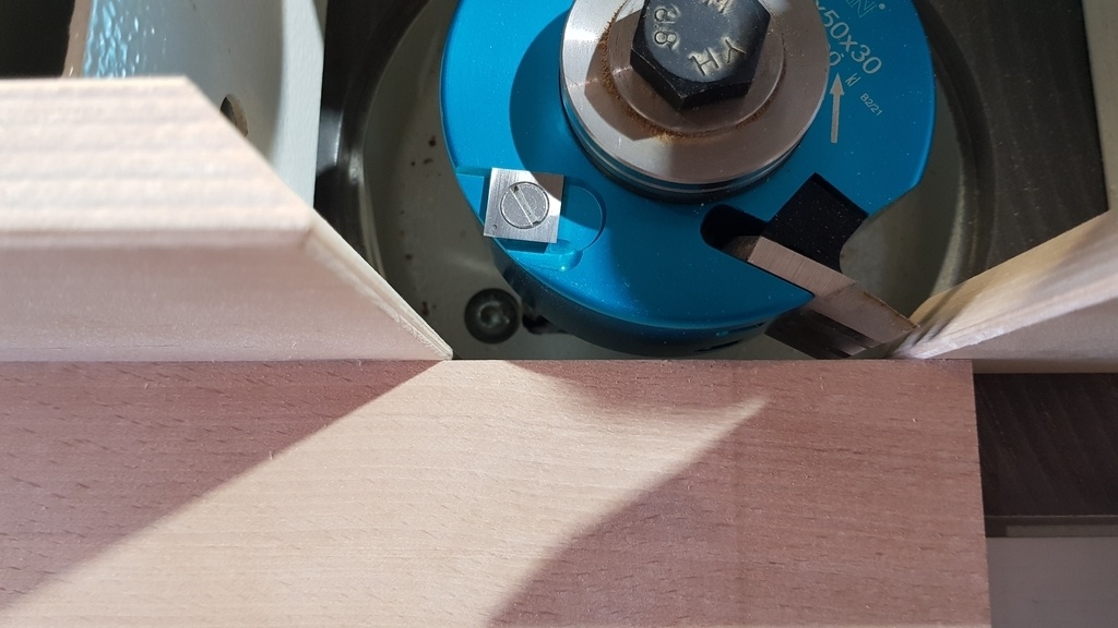

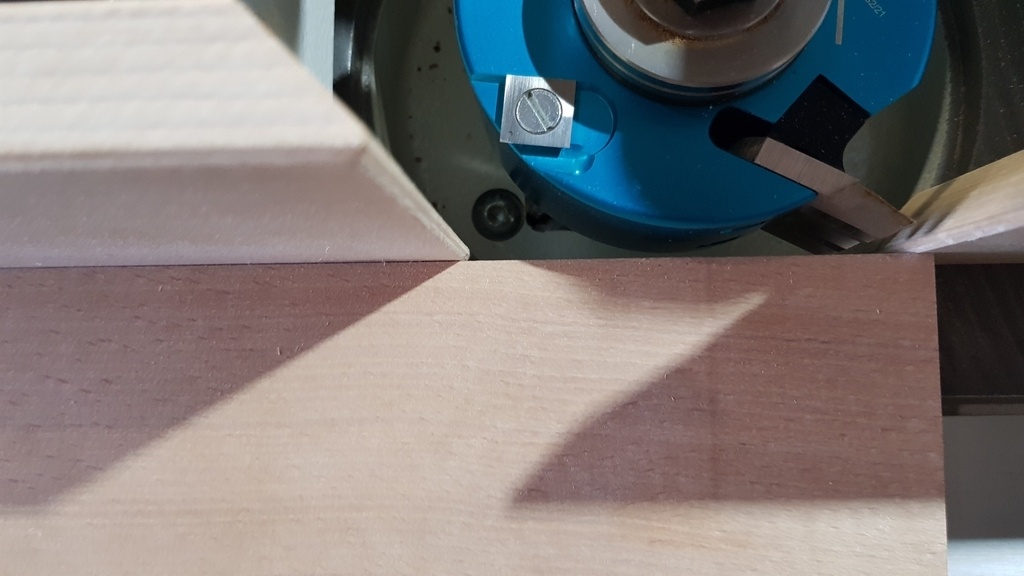

Je veux faire un profile / Contre-profile mais impossible de régler correctement mes joues d'entrée et de sortie. Soit je bloque sur la joue de sortie, soit je talonne en fin de passe. Évidemment je n'ai pas essayé machine allumée, j'en suis aux essais machine éteinte.
J'ai déjà réalisé une petite porte de placard avec cette toupie et je n'avais pas eu ce problème.
Je ne comprend pas, j'essaie de régler la joue de sortie avec le réglage fin, mais je n'y arrive pas. Peut-être qu'une des deux joues rentre légèrement vers l'outil, je ne vois que ça, mais comment y remédier, j'ai essayé d'enlever des éventuelles poussières mais rien à faire.
Merci d'avance.

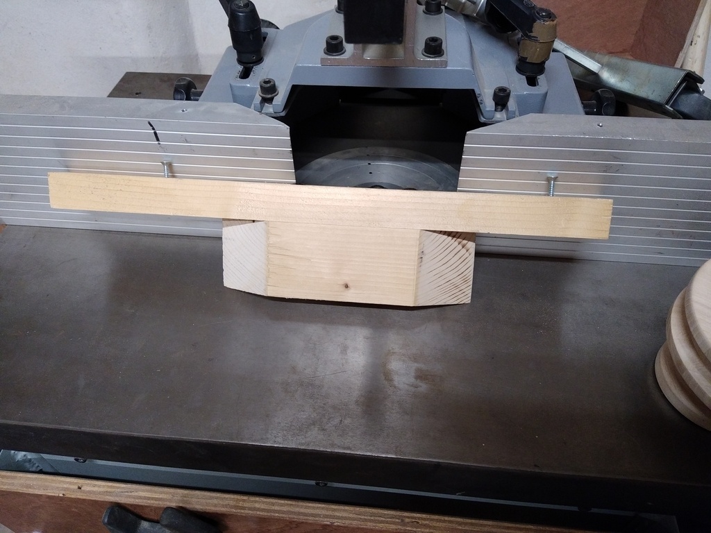

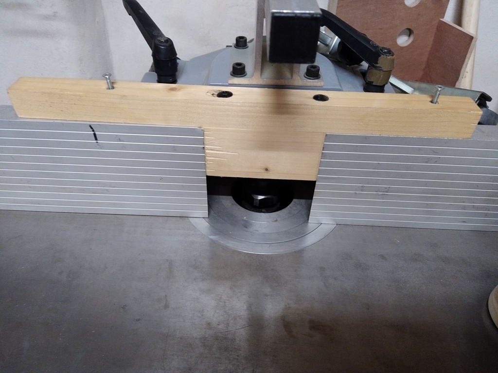

Sur la mienne, le problème a été résolu en fixant sur le dessus des joues un tasseau en bois avec un deuxième tasseau chanfreiné en dessous qui les aligne parfaitement.
Le guide verrouille très bien le système mais empêche bien sûr le réglage d'écartement des joues. Il tient par 2 vis et est donc facilement amovible.
Il limite bien sûr la hauteur de sortie de la machine mais pour du profil-contre profil, ça passe sans problème.
Il suffit de fabriquer d'autres tasseaux chanfreinés pour moduler la largeur.

1) talonnage fin de passe guide sortie trop rentré par rapport au guide d'entrée
2 ) blocage sur le guide de sortie le contraire guide trop sorti par rapport au guide d'entrée.

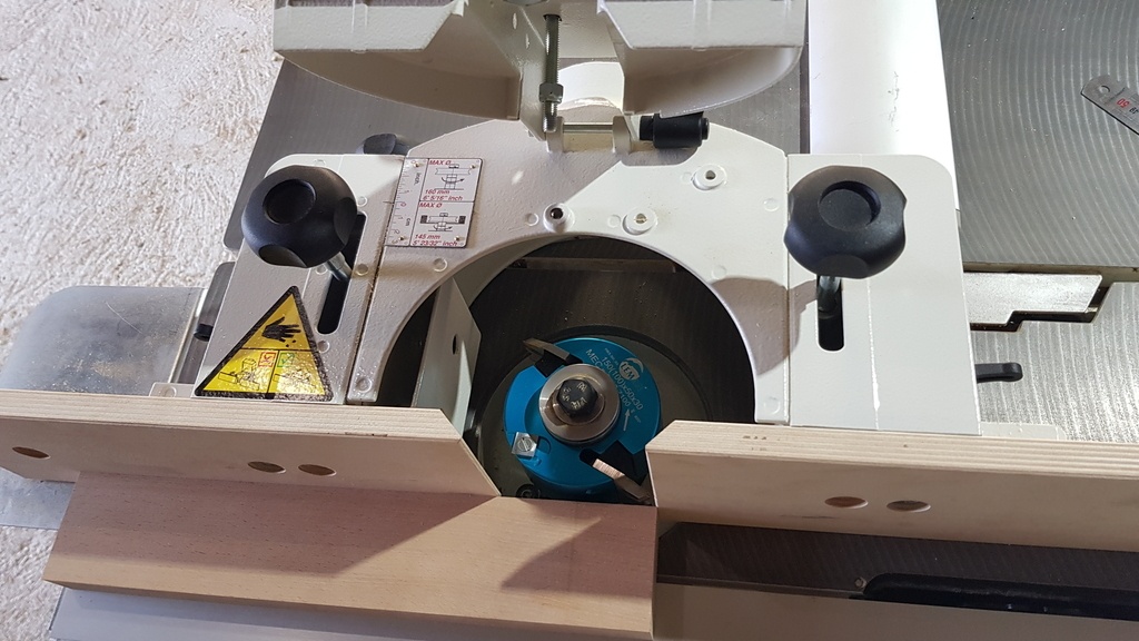

Premièrement vérification de l'alignement des guides avec une règle il semble à voir les photos que ton guide à un réglage micrométrique sur le guide arrière ?
Il se peut que les guides pincent
Les solutions à dispositions sont un calage du guide bois ( un morceau de papier par ex) entre le guide bois et la joue du capots
ou utilisation d'un guide continu
si les guides pincent il faudra trouver la cause soit le guide bois en lui même non rectiligne ou les joues du capot à redresser car le calage n'est qu'une solution peu pratique quoique efficace
Gyl
Oui tout à fait j'ai bien un réglage micrométrique sur le guide de sortie, c'est avec lui que j'essaie de faire ce réglage. J'ai essayé d'insérer une bague entre le guide bois et la joue d'entrée mais j'ai l'impression que ça a accentué le problème, peut être devrais-je essayer la même chose avec un bout de papier plutôt en sortie ou alors sur la même joue mais plus proche de l'outil.
