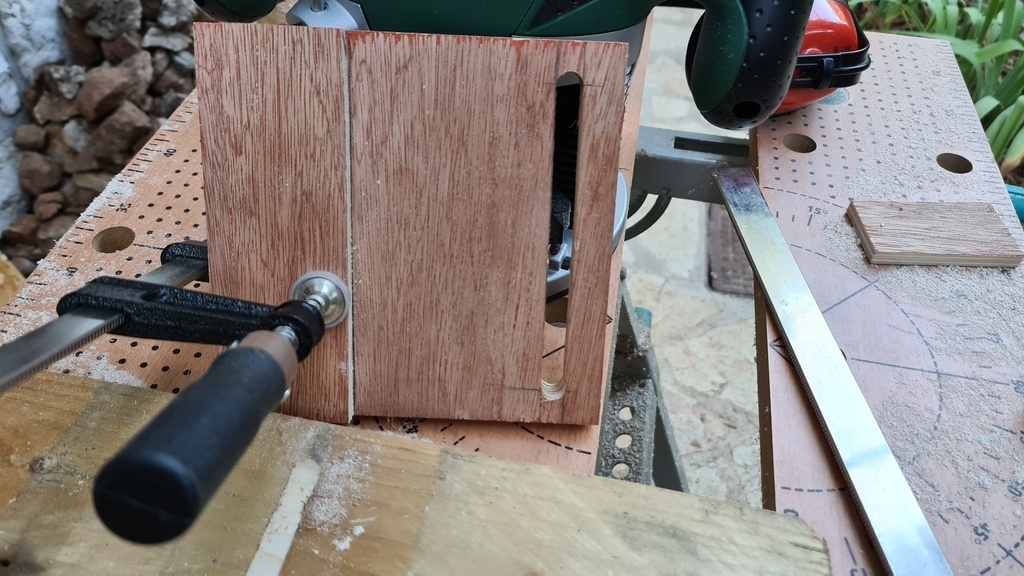

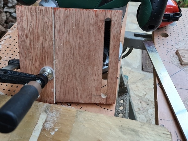

J'ai fait une feuillure dans 2 petites plaques de contreplaqué, 10mm chacune et solidarisées par un serre joint, soit 20mm au total en 4 passes de 5mm. J'ai réglé la vitesse quasiment au minimum.
1/ Ca a chauffé à un moment, et ça ne me parait pas normal. Pourquoi est ce que ça a pu chauffer ?
2/ En utilisant une fraise Bosch de 10mm, j'ai eu du mal à atteindre la profondeur de 20mm ! Je pensais pouvoir fraiser jusqu'à 55mm. Est ce que j'ai mal réglé quelque chose ?

Bonsoir je me permet, à tout hasard tu n'aurais pas confondu la profondeur maximale de course de ta machine et la profondeur de coupe de ton outil ? Bonne soirée
Calvus
Merci Tnicolle, oui je pense que tu as raison. Je crois bien que l'est profondeur de course de la machine. Je comprends d'après ce que tu me dis, ainsi que bernardrebout que si je veux creuser plus profondément il me faudra une fraise plus longue.

Par contre, la plupart des fraises droites ne coupent pas en plongée statique car elles n'ont pas de taillant sur tout le bout. Il faut donc plonger tout en avançant. Je ne serai pas étonné que ta difficulté à plonger vienne de là.
Calvus
Salut trente six seb,

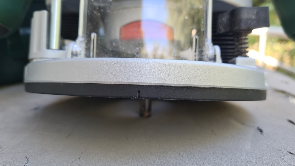

Non, en baissant la machine au maximum à l'arrêt, la fraise dépasse à peine de la semelle. Des 2 cm et des poussières que j'ai pu obtenir. Comme sur la photo, machine en butée maximale en bas.
Ah oui, elle a une capacité de plongée assez limitée.
Par contre, sur la photo, je vois la butée. Il faut la remonter au maxi pour descendre le plus bas possible (ou la dévérouiller pour quelle coulisse librement).
Calvus
Oui bien sûr. Elle était déverrouillée au moment de la photo.

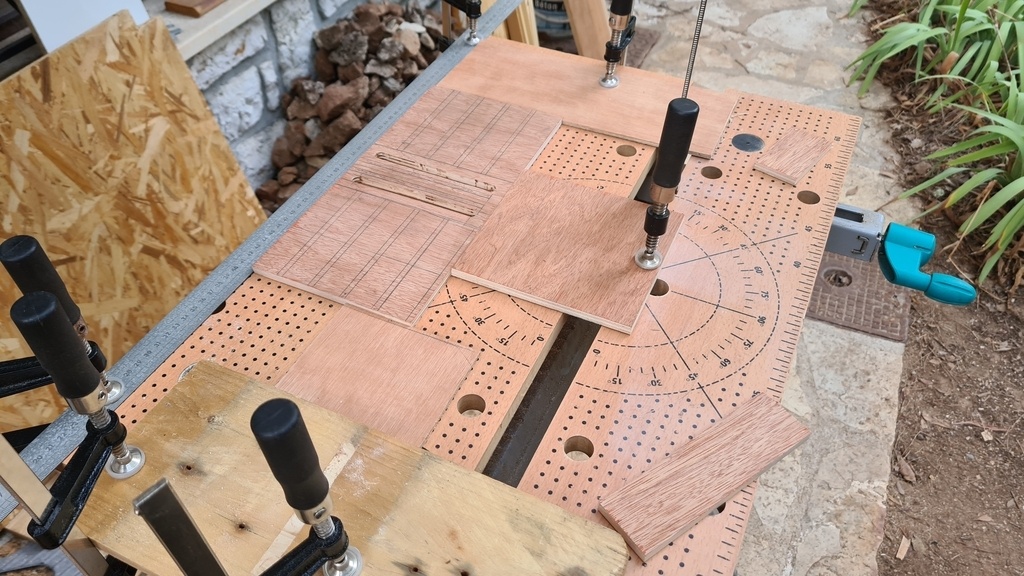

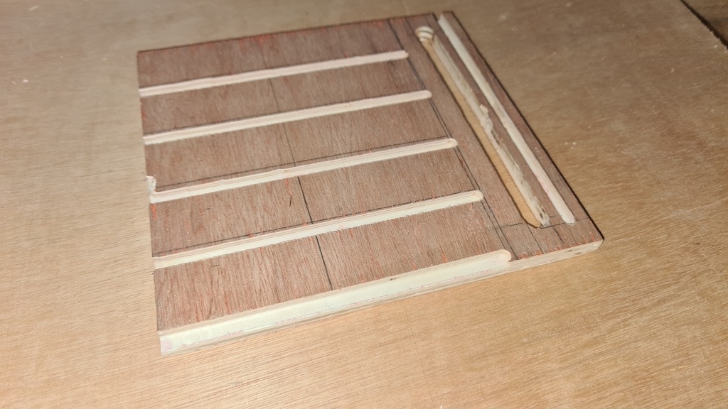

Alors grâce à vos conseils, j'ai pu avancer sur mon projet et utiliser ma défonceuse pour la seconde fois. Il y a des petits défauts, mais je suis amplement content du résultat. La seule chose, c'est qu'il faille 3 heures d'installation pour pouvoir utiliser la défonceuse 5 minutes ! 😂
Une photo du travail accompli, et je posterai dans quelques jours mon projet fini.

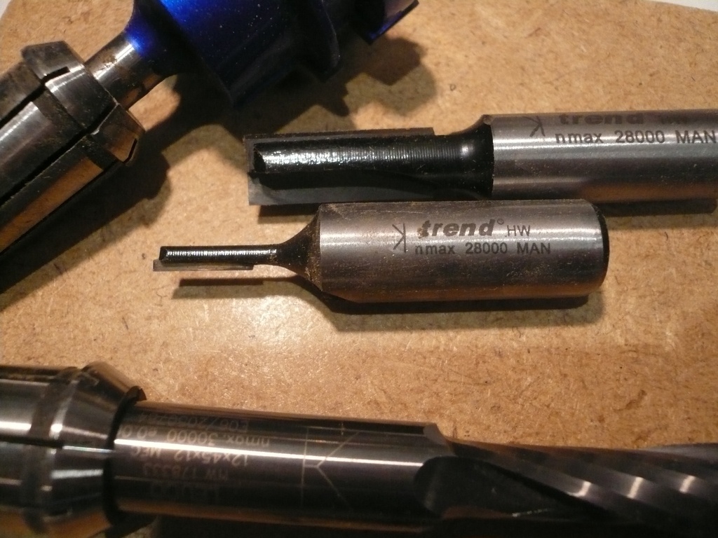

Si tu as des fraises sérieuses , normalement la vitesse de rotation maxi est indiquée ( gravée au laser dessus) ainsi que la limite de dépassement de la pince de serrage.
Pour faire simple la vitesse de rotation d'une fraise de petit diamètre donnera avec le calcul adéquat une vitesse de coupe linéaire , et tu comprends facilement que cette vitesse linéaire de coupe identique sur une fraise de diamètre supérieure nécessitera une vitesse de rotation inférieure. Par expérience avec une fraise de 10, je tourne à vitesse maximum et je ne laisse pas la machine sans déplacement ( sinon caramélisation garantie)
Concernant la profondeur de coupe ( ou plongée) si la fraise à une longueur de taille courte , la plongée sera limitée à la partie coupante de la fraise même si la défonceuse peut descendre davantage.
De toute façon c'est mieux de fraiser en descendant progressivement en réalisant plusieurs passages surtout quand on débute!
Calvus
Merci de tes conseils. La vitesse de rotation sur la fraise, je l'avais lu quelque part, mais j'avais oublié. Inexpérience quand tu nous tiens. Ta piqure de rappel vient à point nommé. Je pense que j'ai l'explication de la chauffe grâce à toi. En effet, comme j'y allais tout doucement, j'ai vraiment ralenti à un des bouts de ma feuillure, et c'est en effet surtout là que ça a chauffé.
Ma fraise a en effet a une hauteur de 20mm. C'est ce qui explique donc que je sois arrivé à la limite si je comprends bien. J'imagine donc qu'il existe des fraises plus longues...

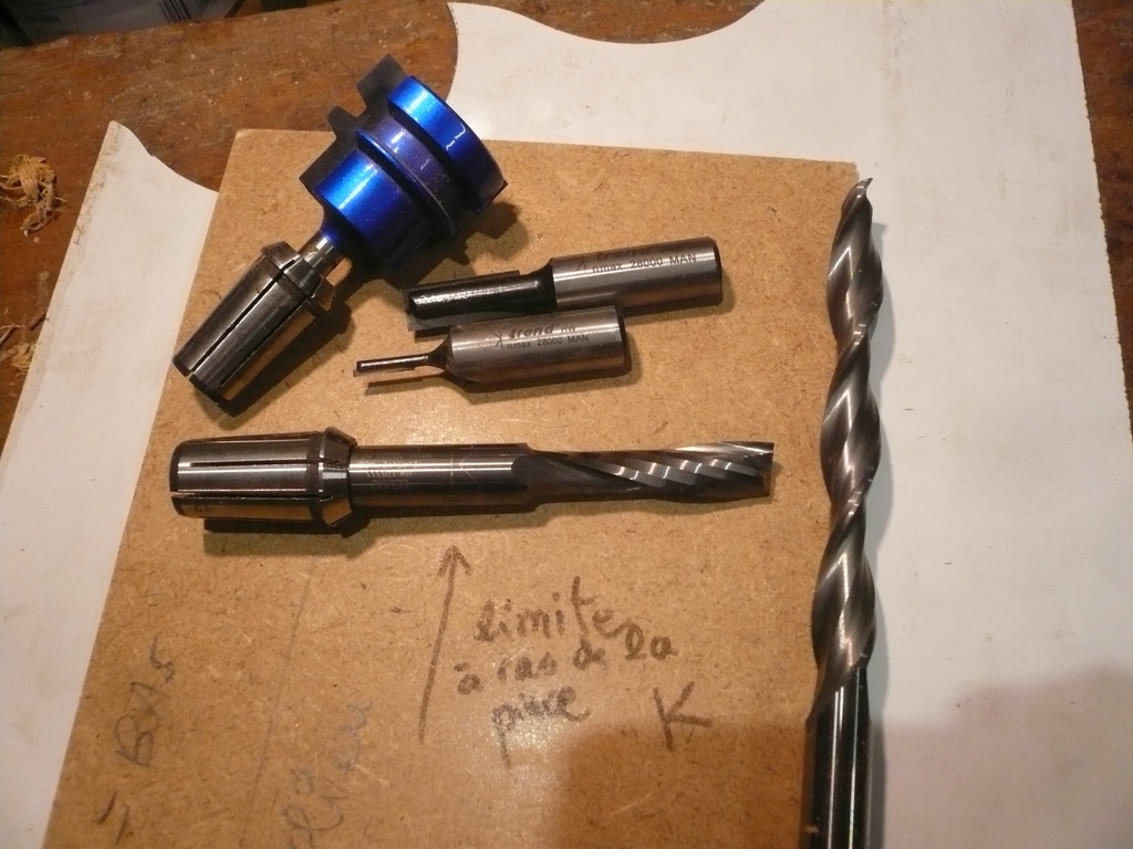

La limite de dépassement de la fraise, c'est un petit trait de marqué sur la queue de la fraise qui indique jusqu'à quelle profondeur elle doit être enfoncée dans la pince, inscription à respecter ! On peut enfoncer plus mais pas moins.
Aucun risque à serrer fort la pince, bon c'est pas utile d'y aller comme une brute non-plus.

Petites photos te montrant le petit V sur les fraises et qui indique le positionnement au niveau de l'arasement de la pince, toutes les fraises n'ont pas ces informations et cela ne veut pas dire forcément qu'elles ne sont pas de bonne qualité!
Calvus
Super, merci. Parfaitement clair. Pour l'instant je n'ai que des fraises Bosch à part une. Comment fait on dans le cas où il n'y a pas cette indication de limite ?
Ce sera intéressant de lire ce que disent les autres mais selon moi, il y a deux régles : enfoncer la fraise le plus possible et surtout qu'elle ne soit pas en butée au fond de la pince (sinon ça coince et la fraise et super dure à enlever). Après avec l'habitude tu sais jusqu'où il faut l'enfoncer. Et perso, quand il manque quelques mm, je sors un peu plus la fraise mais en faisant de toutes petites passes (en largeur et en profondeur).
