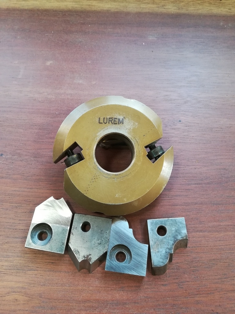

Qui connait ce genre de porte outil de la marque lurem des années 80?
J'ai eu le même, vendu avec mon ancienne machine, je le regrette. A vendre?

Bonsoir
Je ne connais pas la finalité de la question, mais avec ce genre de porte outils il faut un petit appareil afin de régler le symétrie des deux fers.

Xxxazerty
Lurem ne fabriquait pas forcément des outils de toupies, mais tout simplement et comme on dit aujourd'hui faisait rebadger à leur nom des outils fabriqués par des spécialistes. J'ai d'ailleurs eu le même à une époque et qui portait une autre marque.
Xxxazerty
Non, non, aucun outil spécifique pour le réglage. Il suffit de le poser sur une surface plane, de préférence un panneau, éventuellement avec une bague de toupie dessous pour régler la hauteur. Pour la profondeur, on cale le fer dans le fond de son logement, avant de serrer.
Je parle du montage seul, et bien évidemment pas de l'affutage, qui nécessite que les fers soient parfaitement identiques et équilibrés.
