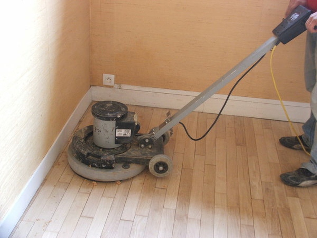

tu as différentes utilisation, qui vont correspondre à différentes machines.
Pour tes parquets, tu peux louer une ponceuse de sol rotative. (voir photo)
Pour tes poutres en chênes, si tu as la possibilité, fais-les raboter 4 faces, sinon, tu peux utiliser un disque abrasif monté sur une disqueuse pour nettoyer le plus gros au besoin, et finir le poncage avec une ponceuse orbitale genre "rotex" de chez Festool, ou son équivalent Makita.

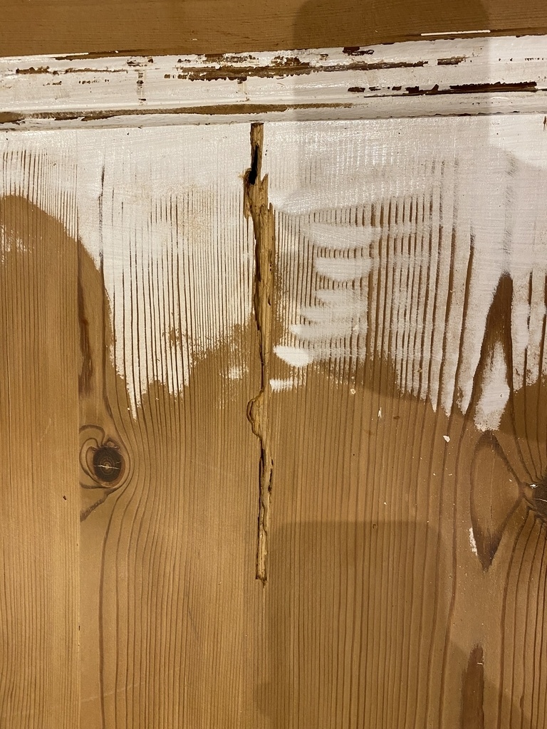

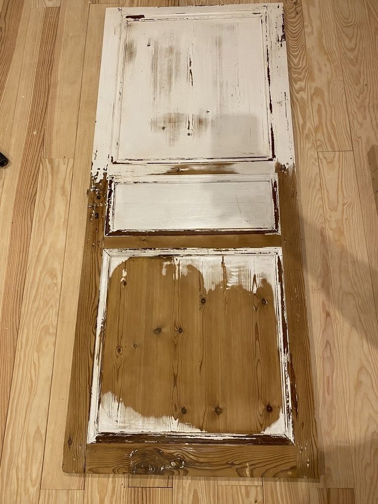

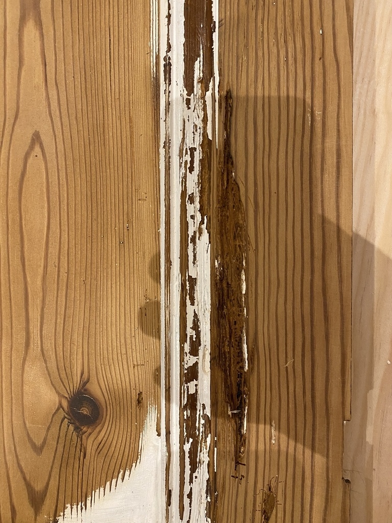

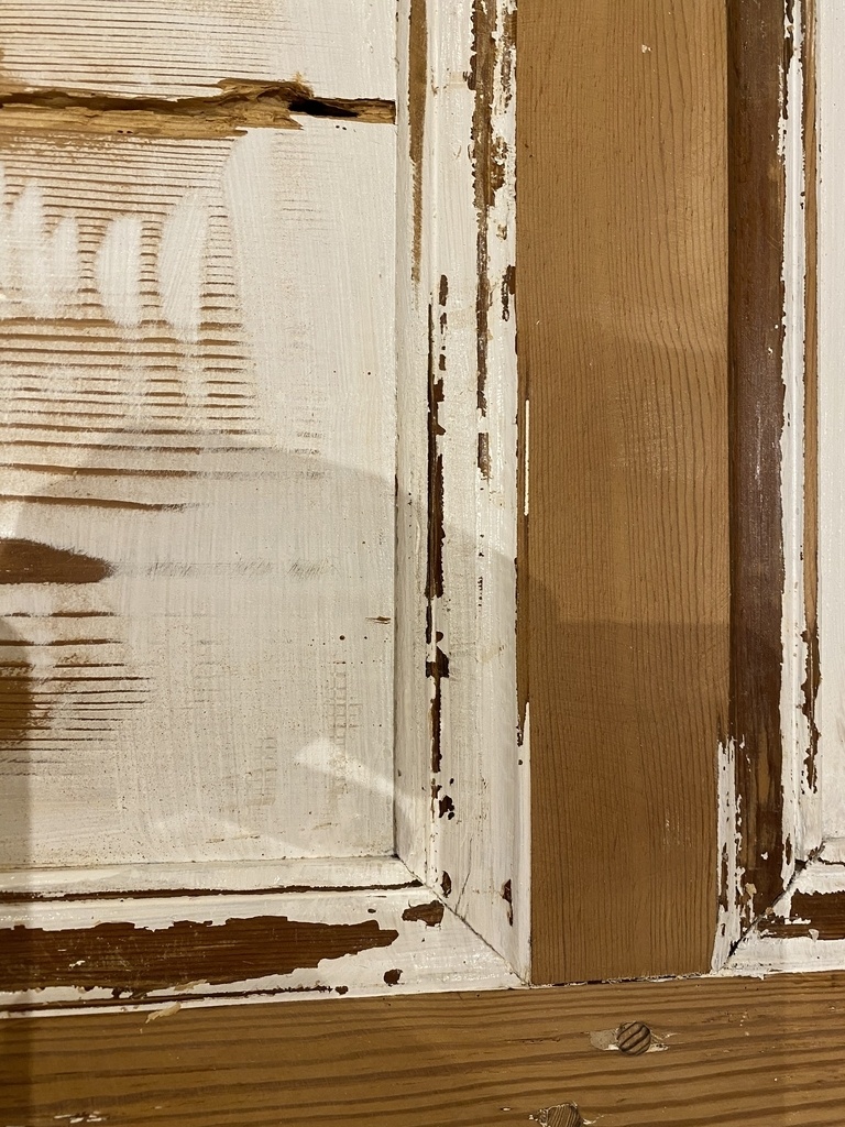

Voici une des portes .
Quelle essence de bois ? Comment puis je la réparer ?
Une idée pour enlever la peinture des moulures ? Sous la peinture il y a un vernis ou une lasure je ne sais pas trop.
Je vous remercie d’avance .
Pitsic
Maverick66 : ça ressemble très fort à du sapin.
Coté réparation, on dirait bien une attaque de xylophage, donc bien vérifier que les bestiaux ne sont plus en activité avant de réparer. Ensuite, tu peux en fonction de l'état de la porte :
1/ remplacer les traverses et montants endommagés - ce que je ferais à ta place car il s'agit de la partie structurelle
2/ reboucher avec du mastic puis peindre - plutôt pour les panneaux de porte
3/ tu prends les cotés, et tu refais les portes à l'identique ;)

Mais je ne sais pas si je vais pas la refaire , en effet il y a plein de trou au niveau des plateaux , et le montant de droite sur la photo est fort endommagé.
C'est une porte non standard , 189cm x 80cm x 2,7cm .
N'ayant que très peut de matériel pour le bois,
Une scie sauteuse , une scie japonaise , une scie circulaire , et une ponceuse mirka pour le moment je ne peux pas en fabriquer une nouvelle .
Je vais essayer de la réparer et de la teinté car l'encadrement de cette porte est en pin , la porte en sapin , dans cette même pièce il y a un meuble encastré dans le mur avec du contre plaqué et du pin , les poutres sont en chêne et le sol en pin des landes.
