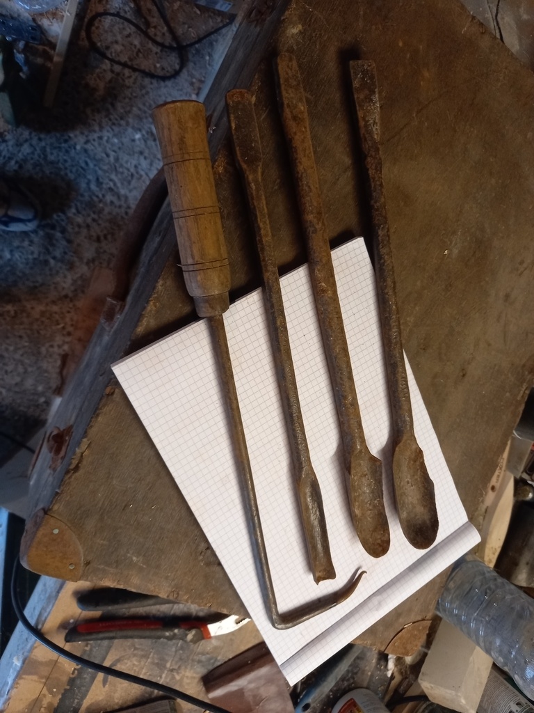

Continuant mon exploration de ma boîte magique a outil, il y a trois gouges qui m’interpellent, à qui et quoi servent elles? Au début j’ai pensé que c’était des gouges de sculpteur mais j’ai du mal à voir comment s’en servir, surtout vu la taille, elles peuvent être pour du tournage mais de même la forme me laisse rêveur…
Il y a aussi une espèce de crochet, peut être servait il pour un cordonnier?

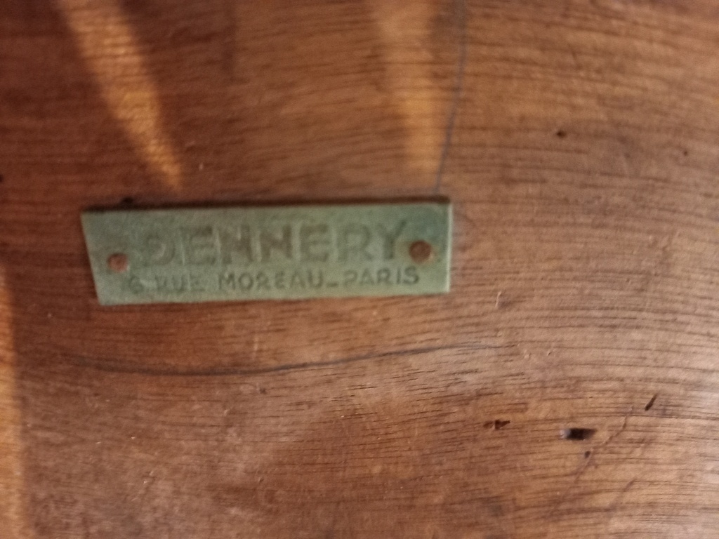

Enfin j’ai trouvé à l’intérieur une plaque Dennery Paris, et il semble bien qu’à cette adresse il avait bien une société de meubles et sièges Dennery, Sousman et Robineau. Donc ce serait bien une boîte à outil de menuisier/ébéniste aux environs de 1900.

ces sont des mèches cuillères pour le perçage, le plat de l'extrémité inverse permet d'être inséré dans un manche en bois afin de tourner
le crochet je ne sais pas

effectivement j'y est pas penser tout de suite mais si ca appartenais a un menuisier c'est peut être bien des mèche a percer
cherche dans trouvailles un video (percer un trou carré) il y a un britannique qui utilise toute sorte d'outils a percer dont des mèche du même genre

pour moi c'est de gouge pour les sabot
j ai travaillé en sous - traitance pour la maison dennery a la fin de sa splendeur cela c' est mal terminé pour eux il ont disparu et nous sommes encore la aujourd'hui la maison a été créer en 1898

Des gouges pour creuser les sabots a mon avis

Par déduction, j'aurais dis que le crochet sert à coudre les tissus sur les fauteuils fabriqués dans l'entreprise. Pour les gouges, effectivement cela ressemble à des gouges de sabotier, probablement montées sur une machine de copiage d'où la forme de la fixation pour permettre de l'interchanger rapidement.

bonjour j ai regardé sur mes catalogue de machine a copier les sabots
les outils sont peu ressemblants a ceux présenté et il son fixé avec un système de cône ou avec une queue filetée et un cône morse les outils sont donc des outils pour un travail manuel

Salut , je pense aussi que se sont des outils de sabotier
Perso je modifierais un peu l affûtage et je me en servira
Comme outils de tour , l acier doit être bon , sauf si tu a l ’intention de faire des sabots

il existe deux type de cuillères une pour le perçage utilisé par les charrons une autre de forme arrondie pour le sabotier
les mèches présenter sont généralement employé par le sabotier
mais il faut prendre en compte que le menuisier du village pouvait rendre des services en modifiant légèrement quelques sabots de ses clients car les sabots vendus sur les marchés avaient besoin de quelque retouches ceux du menuisier peut être aussi
j ai retrouvé de type de cuillères dans l outillage de certains jardiniers
un outil a une définition au départ mais si il peu aider pour les asperges pourquoi pas
je me sert de cuillères de charron pour le tournage
