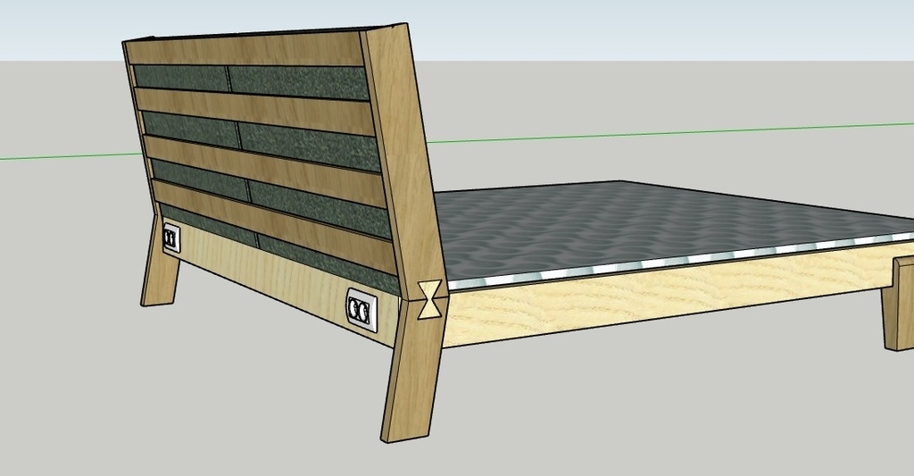

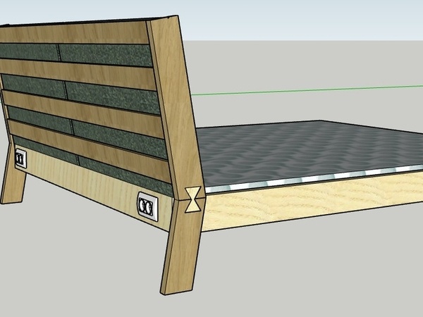

Salut à tous,
Je refais notre lit et tant qu'à faire je souhaiterais encastrer des prises électriques dans le bois de lit afin d'éviter d'avoir trop de câble qui court sous le lit et qui gênent le passage de l'aspirateur.
L'idée serait d'avoir une prise double de chaque côté, électriquement reliée, et une seule sortie électrique d'un côté pour n'avoir qu'un fil à éviter avec l'aspirateur.
Comme ceci :
Je me demande si cela est dangereux, risque d'incendie ou autres?
Je compte faire un petit coffrage bois pour masquer les câbles et les boîtes d'encastrement.
Je peux toujours fixer une multiprise sous le lit mais bon ça sera moins pratique et moins propre.
Merci d'avance et bonne fin d'été

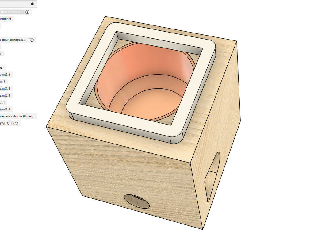

je mets la prise dans un boitier orange a encastrer dans un caisson bois, qui est vissé derrière le lit, comme ca tout est clean indépendant etc
comme image jointe, évidement on peut en mettre plusieurs dans un caisson bois

Hello Thomas Bernard ,
Ce qu'il faut surtout ne pas faire c'est d'essayer bidouiller un système.
Il faut que tu restes sur des éléments électriques standard. Si tu prends une prise encastrable, il faut qu'elle soit intégrée un boitier fait pour.
Le but est :
  • d'avoir des éléments qui protègent des risques électriques (projection d'eau, court-circuit)
  • d'avoir un système de montage fiable
  • d'avoir une prise faire avec des matières qui limitent la propagation du feux.
Ce type de mécanisme ou tout est intégré est intéressant. Cela permet de limiter les accès aux parties électriques :

2 boîtes dencastrement reliées par un câble et dans un coffrage ça devrait le faire aussi non?
spitiboum
Bonjour il n'y a pas de risque du moment que le montage est fait dans les règles de sécurité.
Si tu poses
  • une boite pour cloison sèche,
  • un cable ou des fils dans une gaine (le cable sera mieux),
  • gaine / cable inséré dans la boite,
    ca respecte les normes (pour autant que je sache).
Un cable multibrin sera plus adapté, avec des inserts (cosses) placés avec une pince à sertir.
Il existe des fraises de défonceuse pour faire un passage de cable.

Si je fais passer un câble entre les 2 boîtes il suffit d'une rainure non?
Thomas Bernard Oui, tu peux. Tu as également ceci où le cable de ressort pas de la gorge : cmtorangetools...ises-spheriques
je partirai a la scie cloche avec les blocs oranges a insérer d'électricité classiques (ce qu'on place dans le placo) , comme ca tout est protégé
Passeurdetps
Une boîte d'encastrement pour cloison est une bonne idée sauf... que la profondeur de la boîte posera problème. Comme on passe d'une boîte à l'autre, il faudrait prévoir du 65mm de profondeur.
Le câble ne pourra pas être apparent à l'intérieur du lit car il sera dans le chemin pour la manipulation du matelas ou des draps.
L'emplacement n'est pas judicieux n'ont plus pour le branchement/débranchement régulier. La tête de lit étant généralement adossée à un mur.
J'informe également que les chargeurs de gsm sont une cause fréquente d'incendie. Les laisser brancher tout le temps est déjà un grand risque mais en plus dans la même pièce où on dort... Niveau statistique, en Belgique, plus de 50% des incendies sont d'origine électrique.

Tu as tout à fait raison je me suis rendu aux mêmes conclusions pendant la nuit : le matelas generas :-(
Pour l'emplacement ça n'aurait pas du poser de problème vu que ma tête de lit sera incliné.
Je laisse tomber l'idée, on verra plus tard donc.
