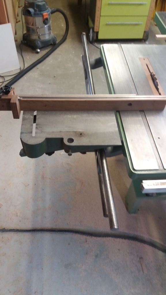

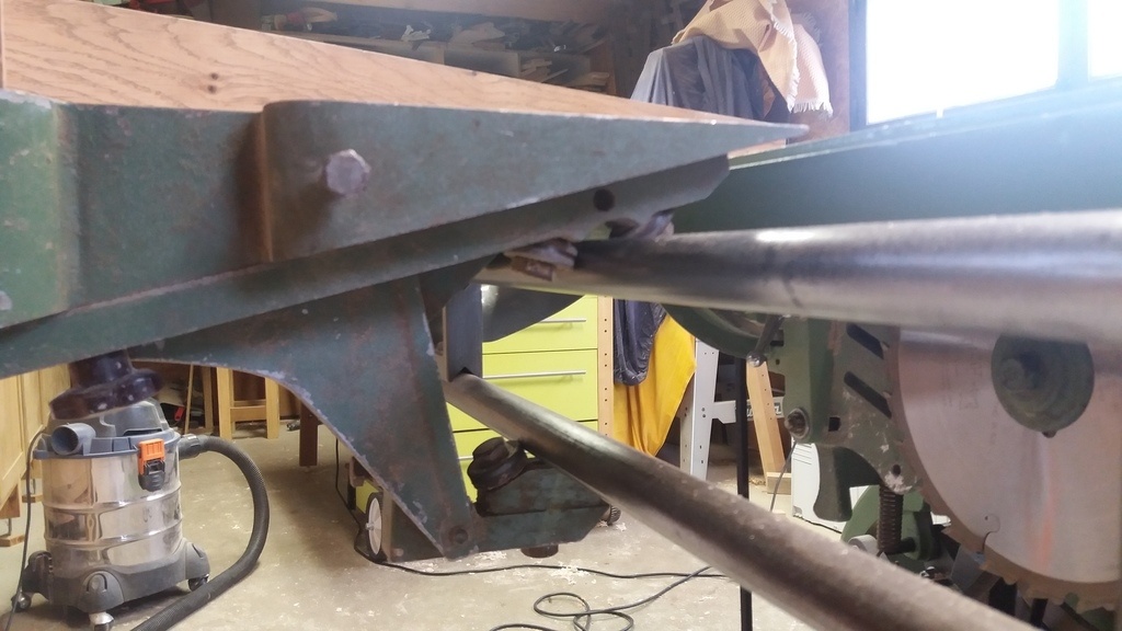

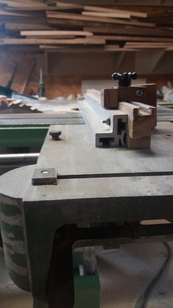

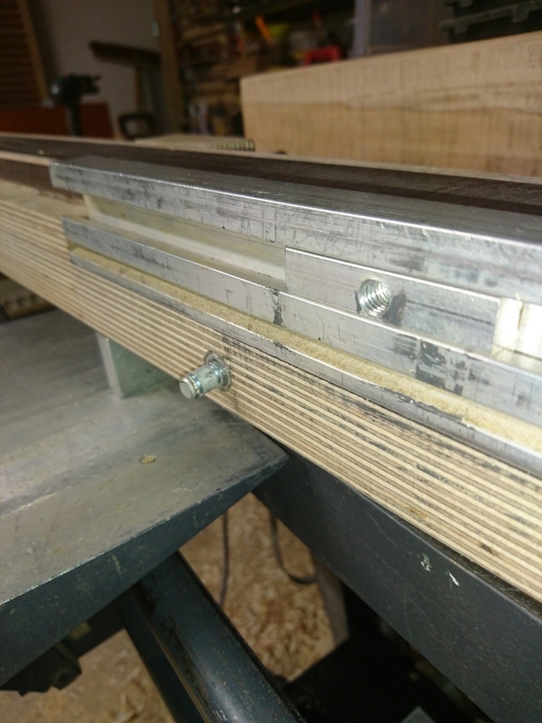

Je possède un combiné lurem c260a une vielle machine qui fait bien le boulot. Mais c'est quand même une vielle machine donc tout n'est pas très pratique, notamment le chariot de sciage. En fait le chariot en lui même coulisse très bien et est parfaitement parallèle à la lame mais le guide n'est pas très pratique à régler. Il est fixé par deux vis, une qui sert de pivot et l'autre qui qui coulisse dans une rainure sur le chariot pour régler l'angle de coupe et fixer le guide. Mais à chaque changement d'angle c'est compliqué à régler ca bouge et c'est un peu long! De plus j'aimerai mettre un mètre ruban sur le guide pour faciliter le réglage de la butée mais ca compliquerait encore le reglage du guide!
Donc auriez vous des idée pour fiabiliser le réglage du guide afin de retrouver a à chaque fois une position "0" ( angle a 90° et guide a une distance prédéterminée de la lame) ?
J'espère avoir été clair!
Je vous joint quelques photos.
Merci d'avance.

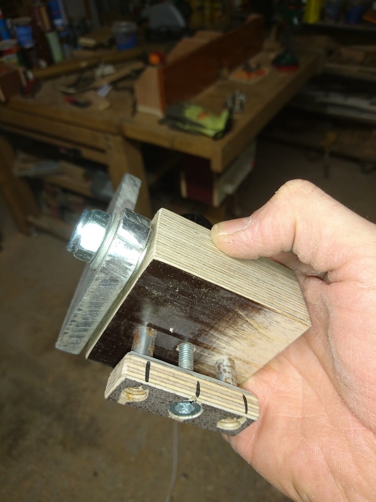

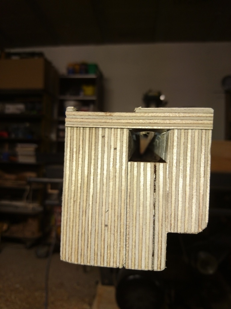

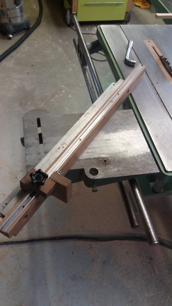

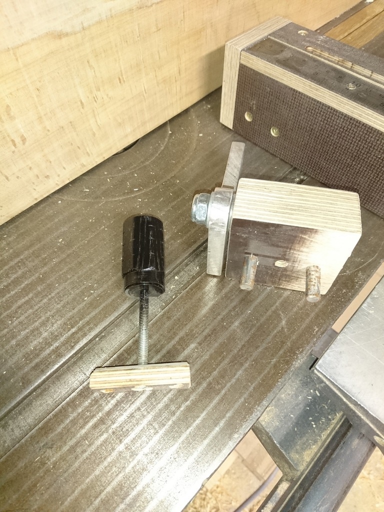

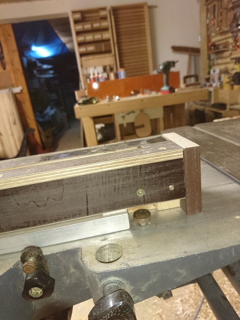

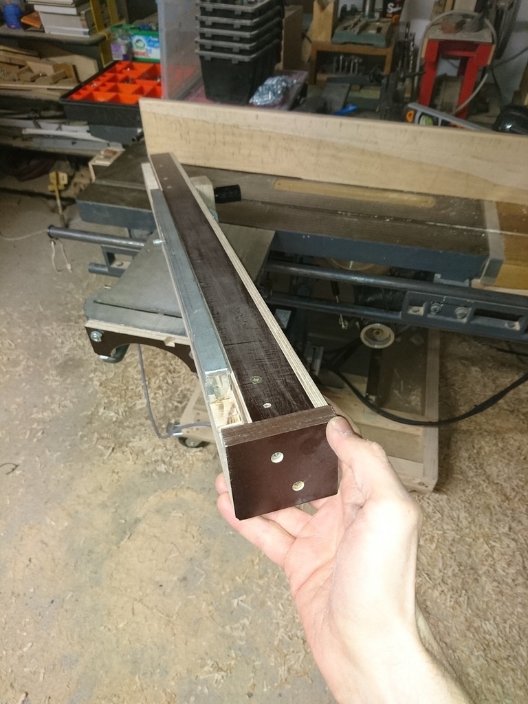

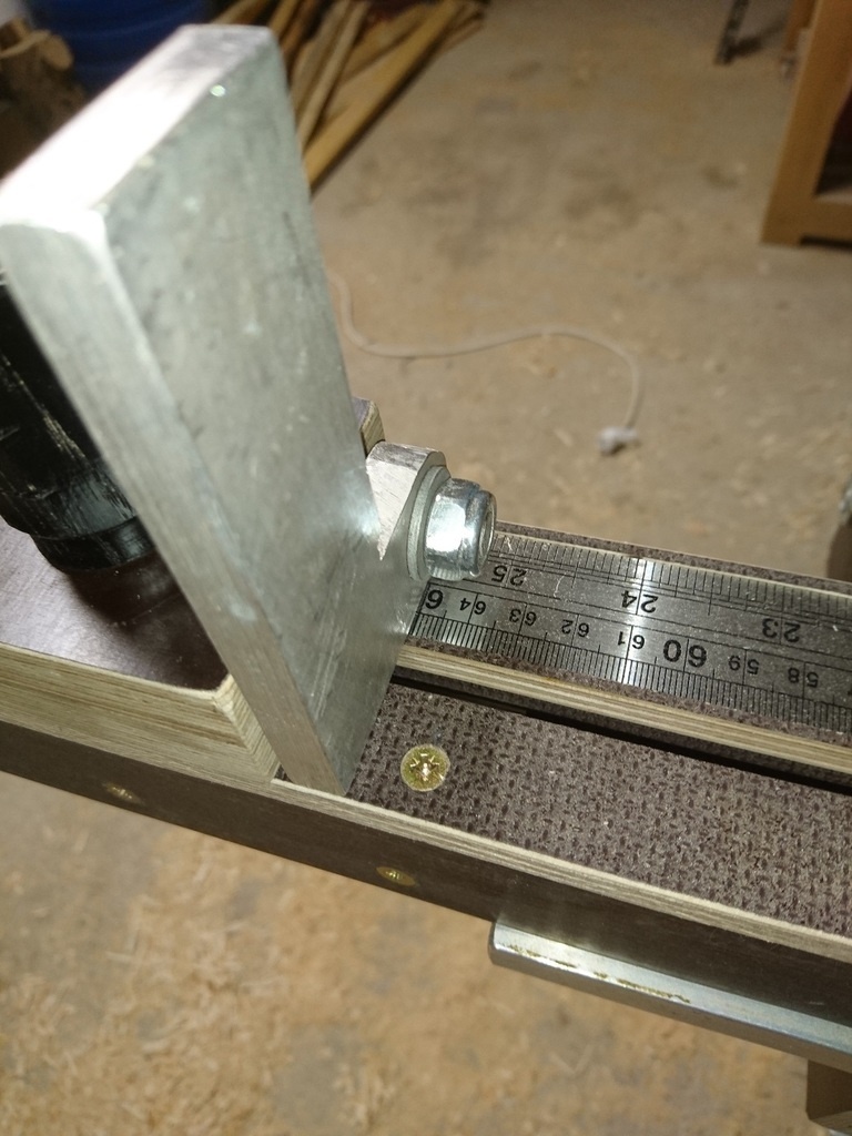

AloBrico

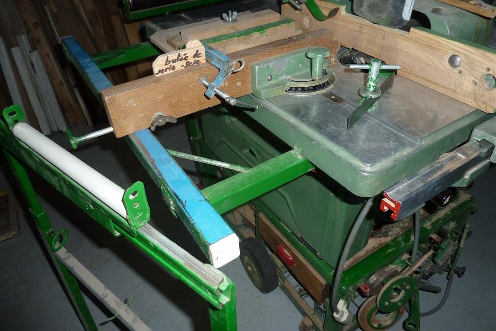

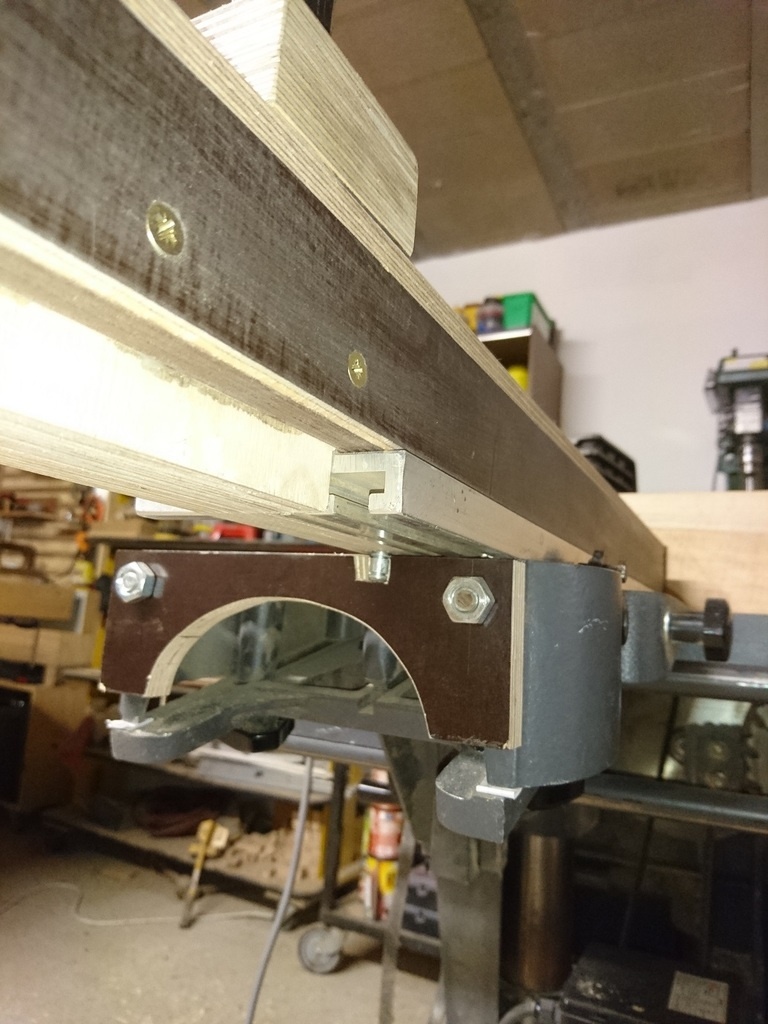

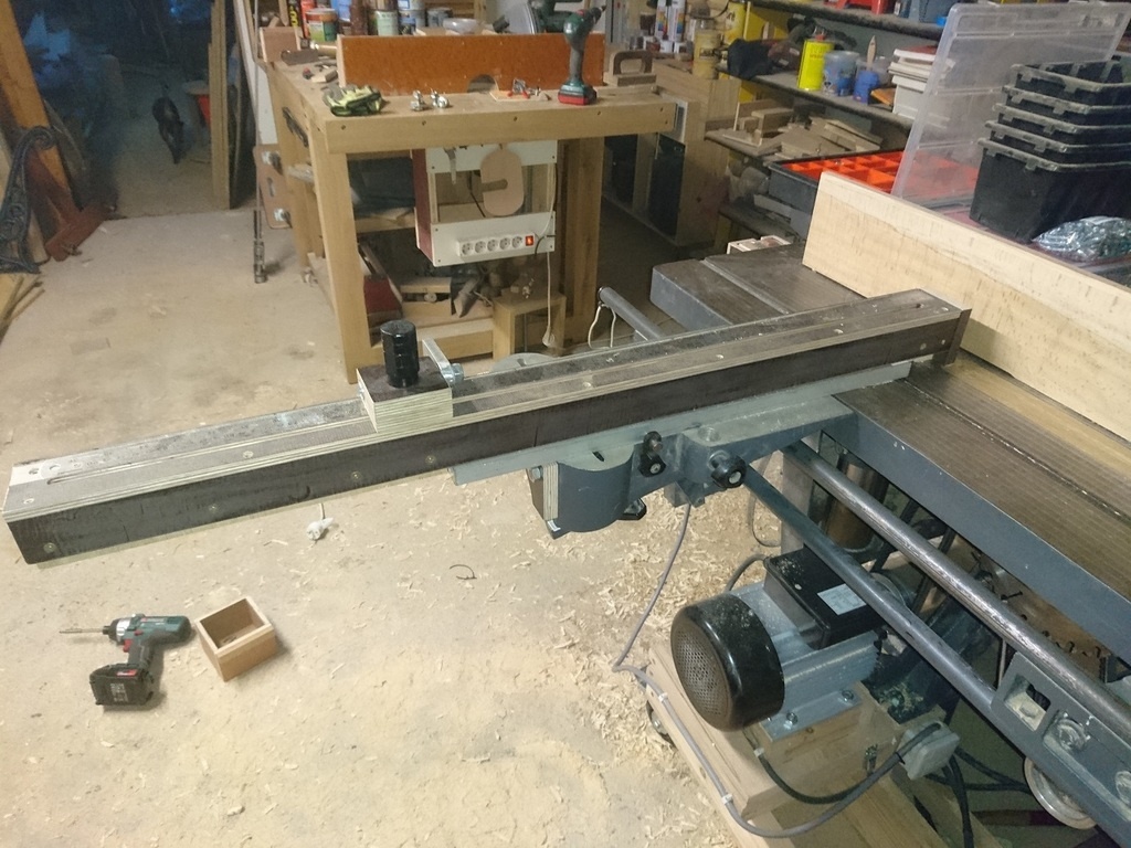

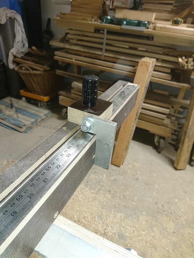

voici ce que j'ai fais sur mon chariot
camema
Merci AloBrico ! C'est du super boulot que tu as fais!
Du coup je vais te piquer deux trois idées...
AloBrico
aucun problème ;)

hello même réponse que les autres , j avais la meme machine que toi !! j avais tracé a la pointe à tracer après pointage 90° et 45° sur la table du chariot !
sinon , avec la machine , j avais un petit guide qui coulissait dans la rainure de table fixe , mais la précision laissait à désirer!
camema
Je l'ai aussi celui la mais c'est vrai que précision laisse a désiré!

mon idée pour plus de précision il suffit de mètre des petite butée excentrique
je vais tester ça sur la mienne
