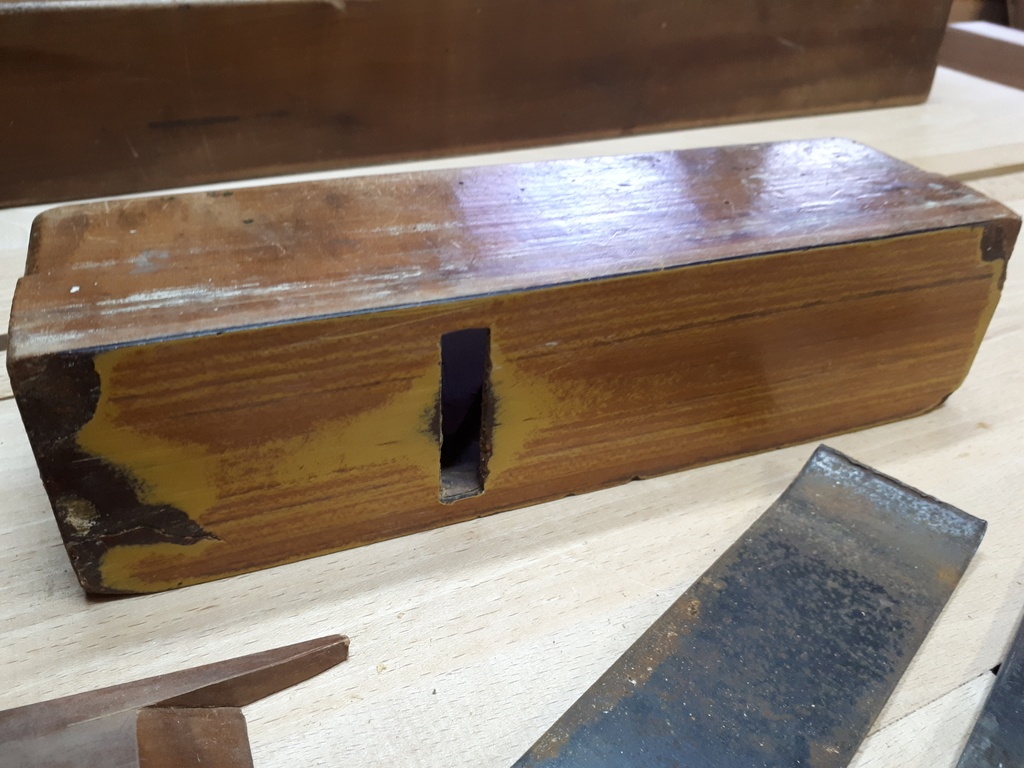

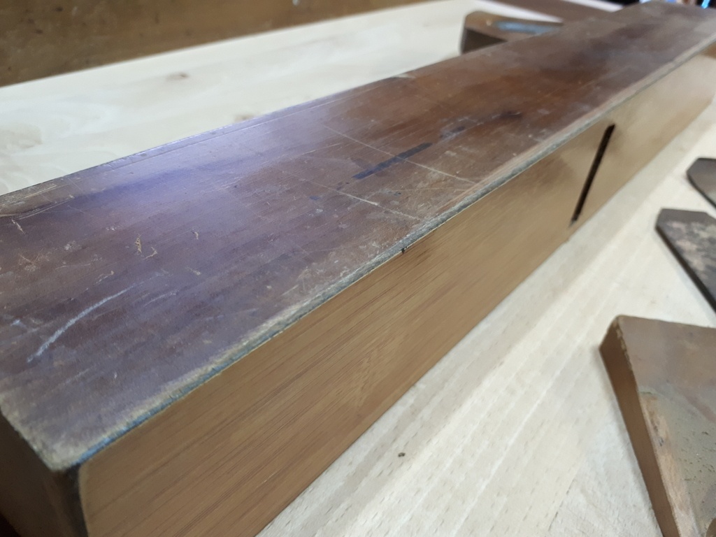

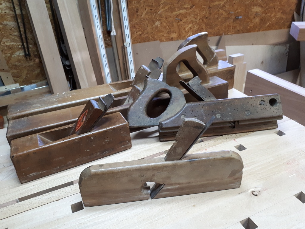

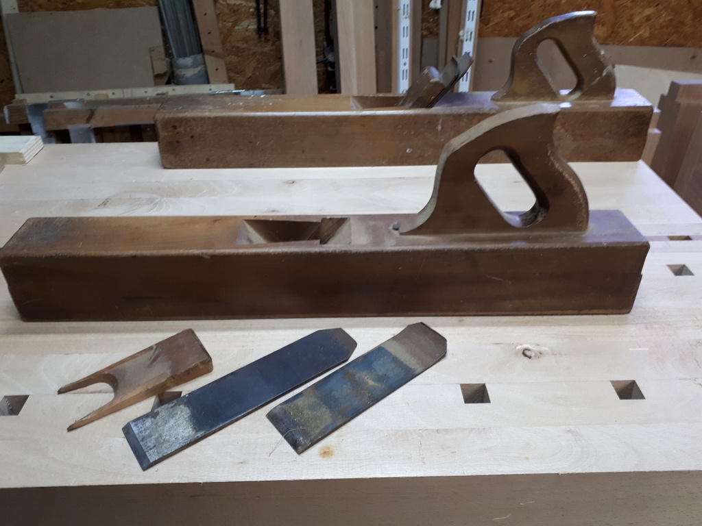

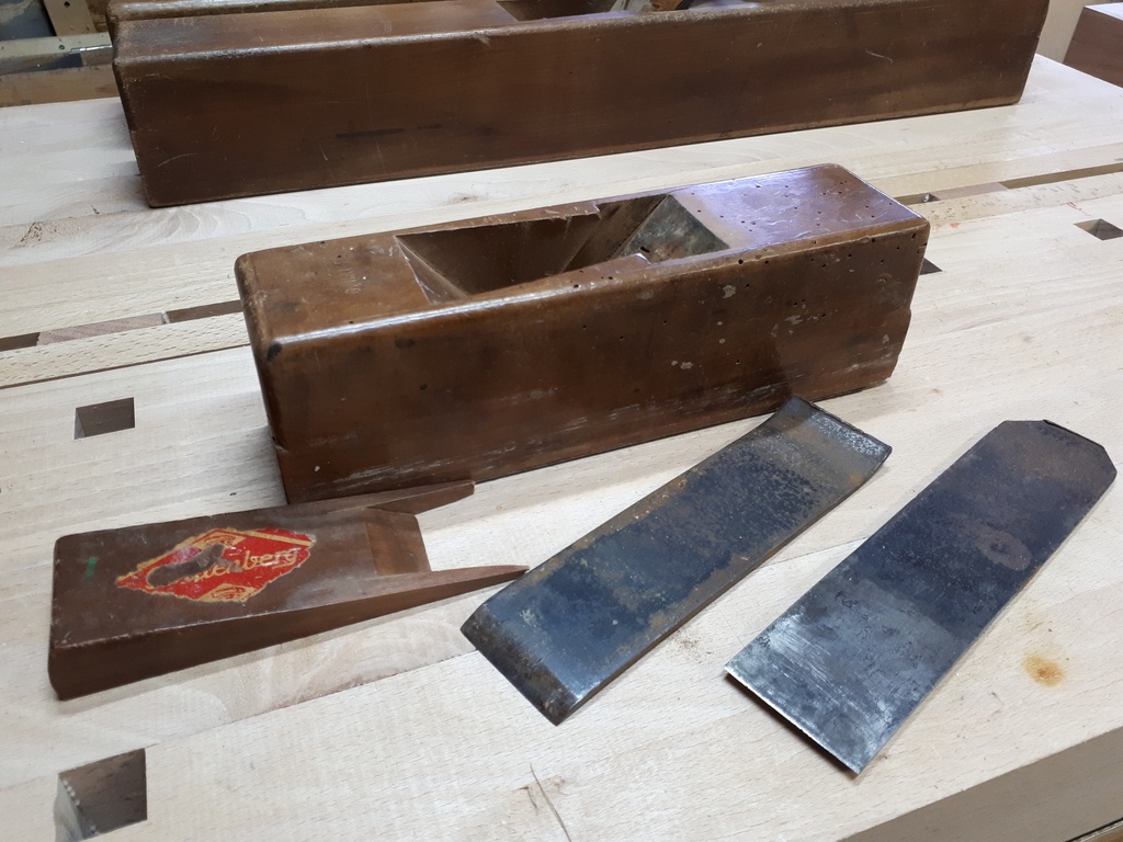

Je vais avoir besoin d'une varlope prochainement pour replanir le plateau de mon etabli en fabrication, je me suis donc tourner vers l'occasion pour trouver mon bonheur. Je suis allé chercher un lot de cinq rabot Goldengerg pour 40€ ( bonne affaire?). Ils me semblent tous en très bon état, entièrement en cormier, pas de fissure à priori, des fers de 4mm, des contrefers bien droit bien plaqué sur le fer. Par contre sur une des varlope et sur le petit rabot les semelles ont été replaqué avec du stratifié ( du formica on disait avant?). Bon déjà je trouve ça moche m'enfin j'imagine que c'est mis là parce que ça glisse bien. Le problème c'est qu'il y a un léger gauche sur la semelle de la varlope en question donc j'aimerai bien enlever cette matière pour dresser la semelle mais sans abîmé le rabot!!!!
Qu'en pensez vous? Comment m'y prendre? Ai-je fais une bonne affaire d'après vous?

Je vais répondre sur la question -hautement subjective- de la bonne affaire.
N'étant pas compétent sur la question de la semelle en stratifié. J'avais déjà vu cela au moins une fois, mais je n'en ai pas de telle.
Qu'est ce qu'une bonne affaire ? Vaste question. Pour moi c'est quand cela correspond à un prix inférieur au prix que j'étais prêt à mettre.
Quand au prix du marché d'occasion des rabots en bois, je pense que cela dépend de l'offre et de la demande, de la rareté des rabots, de leur état, de leur qualité (réelle ou supposée).
Certains antiquaires cirent les outils montés, avec décapage plus ou moins poussé, remontage du fer parfois à l'envers, et vendent cela plusieurs dizaines d'euros... Ce n'est pas chez eux que je vais chercher mes outils.
Nota: je suis sur Lyon, et j'ai l'impression que dans la région, les rabots bois sont nombreux.
J'ai déjà acheté plusieurs lots, voire des caisses de menuisier entières. En général, les lots sont moins chers que des achats au détail. Toutefois, il y a parfois des outils inutilisables ou inutiles dans les lots.
Bref, si je suis à moins de 5€ pièce pour un lot de rabots, j'estime avoir fait une "bonne affaire". Barrière tout à fait personnelle. Et liée au fait que j'ai déjà beaucoup de rabots...
Autour de 10€ pièce, je trouve que c'est un prix honnête pour un outil monté courant (rabot, guillaume, outil à moulure, bouvets à joindre) et en bon état. Les varlopes, de par leur taille, méritent de passer à 15€ ou 20€.
Étrangement, les bouvets à approfondir cotent peu, alors que ce sont des outils initialement assez chers et un peu complexes (nombre de pièces). En revanche, trouver un bouvet à approfondir avec son jeu de fers complet (de 6mm à 14mm) est extrêmement rare.
En revanche, je ne garde pas les rabots trop vermoulus (plus d'une demi-douzaine de trous apparents). Si jamais tu découpes ton outil monté à poignée (rainure de parqueteur ?), il ne doit plus rester grand chose dedans de solide.
Donc si on compte 40€ pour les 2 varlopes et le guillaume (les autres sont bouffés), ça va.
Voilà pour mon expérience et mon positionnement. Cela reste des prix dérisoires face à l'utilité et aux services rendus par ces outils montés.

si vous désirez dresser le dessus de votre établi laisser votre varlope comme elle est
si vous êtres un virtuose de la réparation retirer le stratifié au fer à repassé
la colle étant rentrer dans le bois cela n' arrangera pas la glisse
une varlope se vérifie fer monté serré et se restaure fer monté
bonne aventure
il y a des outils dans ma caisse avec une semelle stratifié et cela ne fait pas bricolos , mais outil qui sert et qui n' est pas pour la décoration

Merci etiennedesthuilliers ! Oh que non je ne suis pas un virtuose...
Donc mieux vaut laisser le stratifié et le gauche?
Non mon plateau sera dresser à la varlope! J'ai beaucoup travaillé avec mes ciseaux et mes rabots pour la fabrication de l'établi je vais continuer!

La grande varlope sans strat glisse très bien! Mais je vais suivre vos conseils mieux vaux affûter correctement le fer et utiliser les varlopes comme elles sont !!!!

perso je pense que le formica en semelle de rabot serait a priori une bonne idée car cette matière glisse bien. En revanche je m'interroge sur sa bonne tenue dans le temps car le formica se raye facilement.
je vais reprendre un humoriste célèbre ca dépend.
du temps d utilisation , et ce que vous faite avec votre varlope , si elle sert 2 heures par mois vous n êtes pas près de l' user le stratifié se raye mais il a stratifié et stratifié cela dépend de l épaisseur de mélamine

En fait il y a la varlope dont le strat est bon mais le bois est un peu gauche et le petit où le strat est pas mal abîmé. Pour l'instant l'idée est de laisser la varlope tel quelle et le petit je vais m'en refabriquer un à partir des fers.
