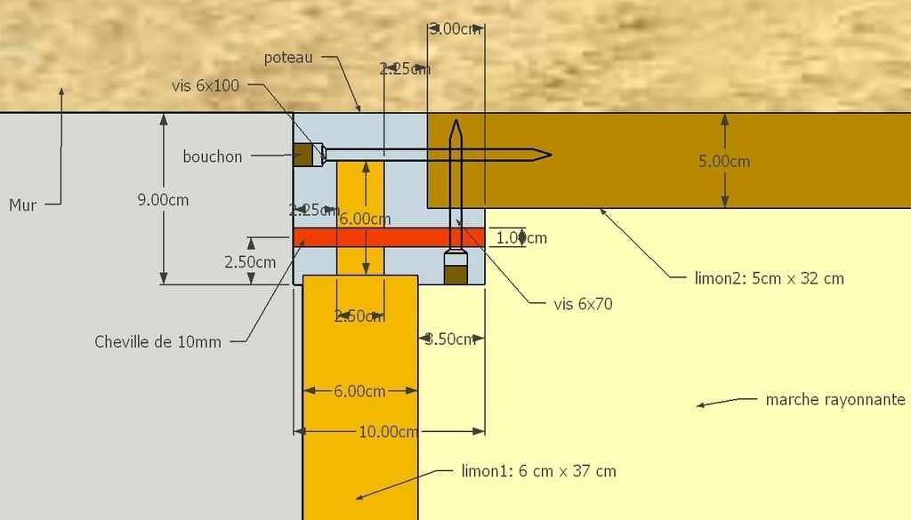

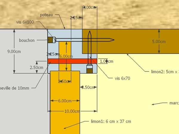

-2- l'ensemble poteau + limon 1 accostera le limon 2 de gauche à droite (du fait des marches en attente)
Mon problème est comment fixer cet ensemble sur le limon 2 ..
Mon idée première est de faire pénétrer le limon 2 de 3 cm dans le poteau sur toutes sa largeur (5 cm) et ensuite de venir fixer l'ensemble par :
  • 4 vis de 6x100 vissées sur la hauteur 32 cm en bout de limon2 à travers le poteau (puis bouchonnées ensuite).
    Ces vis effleureront le bout du tenon.
  • 3 ou 4 vis 6x70 sur le coté du limon 2 (également bouchonnées ensuite)
    Ces vis seront évidement positionnées pour éviter toutes interference entre elles et aussi les chevilles.
    Je ne suis pas vraiment satisfait de cet assemblage mais je ne vois pas trop comment faire autrement...

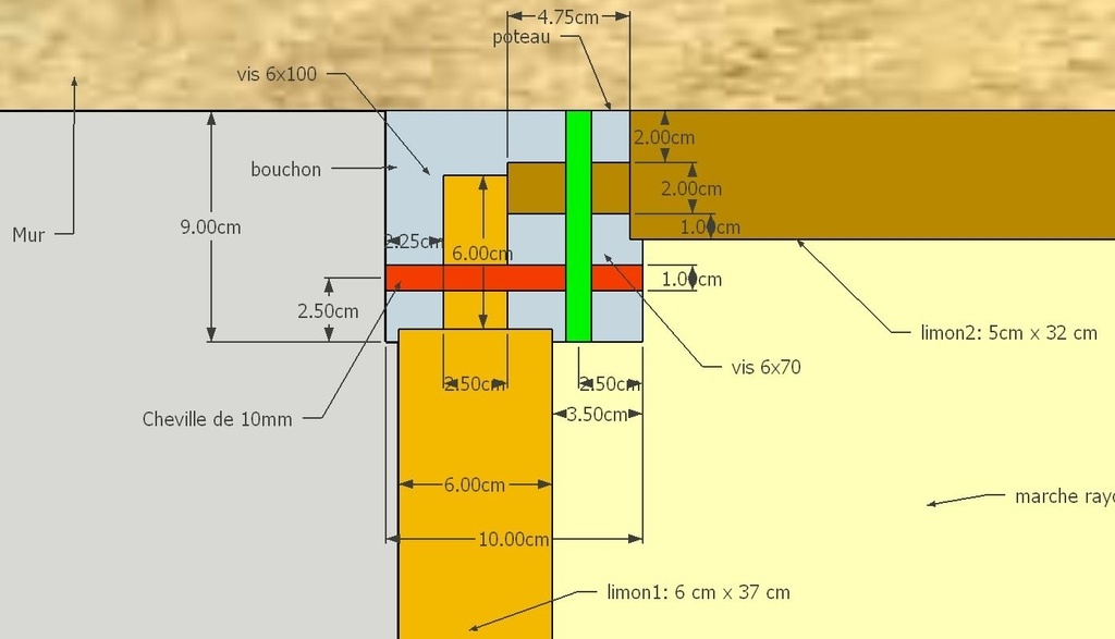

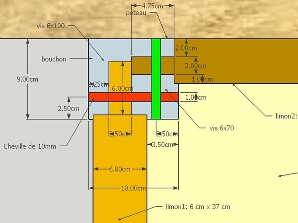

2nd idée : j'ai également envisagé un assemblage par tenon/mortaise (voir ci dessous) mais les tenons se retrouvent vraiment proches.. Quid de la résistance du poteau.. ?
j'ai également excentré le tenon du limon 2 pour qu'il fasse 2 cm au lieu de 1.6 histoire d'être plus costaud..
idem, 2 Chevilles de 10 mm (en vert) à la tire sur la hauteur de 32cm.
Quand pensez vous ?

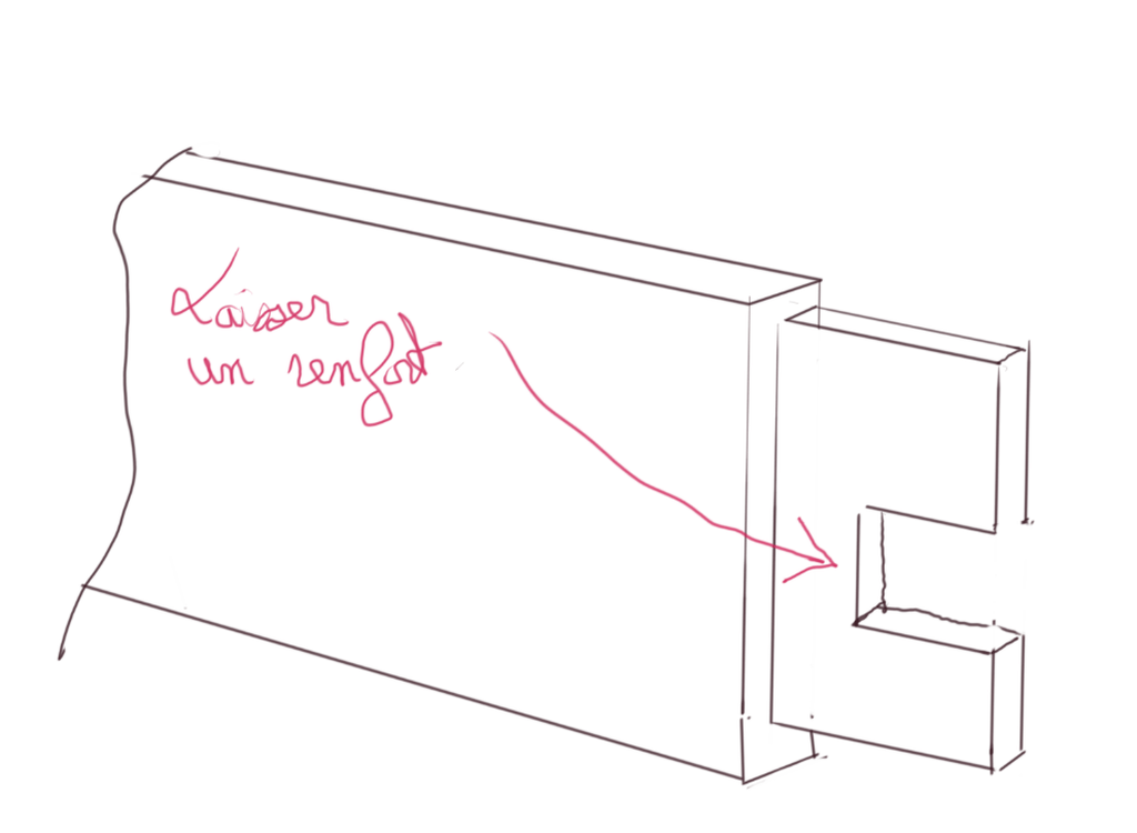

merci à Bonbonveronbi , sylvainlefrancomtois , Boisenformes pour vos réponses.
Donc si j'ai bien compris, il faut faire ce type d'assemblage :
Avec des tenons en créneaux de hauteur 10cm (mes limon font 40 cm de hauteur) ?

hello
pour le tenon laisser un renfort et des épaulements de propreté. les cheville peuvent être en hêtre droit de fil.
+1
Yannoll
Merci Bonbonveronbi
Ce renfort entre les 2 parties du tenon le renforce effectivement par contre cela affaiblit le poteau également non ?
Le tenon fait 6,5 cm de profondeur, 2 cm de renfort (donc restera 4,5 cm de tenon sans renfort) fera l'affaire ?
HELLO
Oui
Cela semble bien pas d'inquiétude avec un poteau de 100*90 tu affaiblis pas ton poteau en plus la fixation du limon dans le mur soulage ton poteau.
Faire au plus simple des tenons de 50 mm de long suffissent amplement à la réalisation de l'assemblage avec un chevillage à tire et ne vont pas fragiliser ton poteau si tu prends la précaution de faire comme dit Boisenformes un créneau en cas de limon large.
De plus il faut uniformiser leur largeur je vois un tenon de 20 mm et un autre de 25 mm essayer d'avoir un seul réglage est préférable.
Faire pénétrer les limons dans les poteaux oui c'est la technique ancienne que malheureusement on pratique plus beaucoup.
Les pattes de scellements sont maintenant remplacées par de la visserie soit sous la marche ou en fond d'entaille selon le montage de l'escalier. Ne pas oublier que la marche d'angle empêche au deux limons de baisser en servant de clavette en cas de faux limon.
ici un peu de lecture lairdubois.fr/...s-traditionnels
Deux tenons fourche + cheville, on intercale ces 2 fourches ou créneau selon le décalage d'hauteur entre limon 1 et le 2
