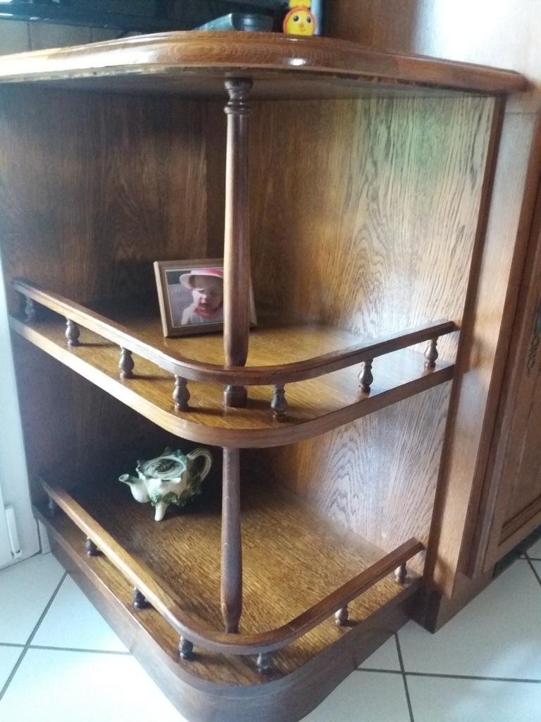

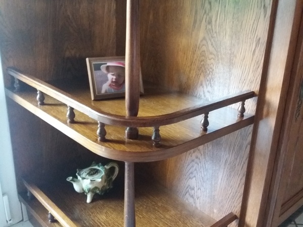

Alors voilà je dois fermer ce meuble car ma cliente le trouve inutile en l'état.
En soit rien de bien compliqué si il n'y avait pas cet arrondi. Je dois fermer le grand côté et l'arrondie Et faire une porte sur le petit côté. Mon idée est de le faire avec du CP cintrable et le plaquage qui va bien. La question est de savoir comment vous vous y prendriez vous? Voyez vous d'autres solutions?

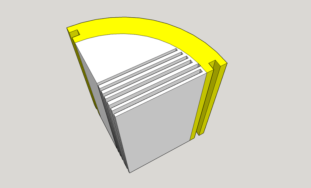

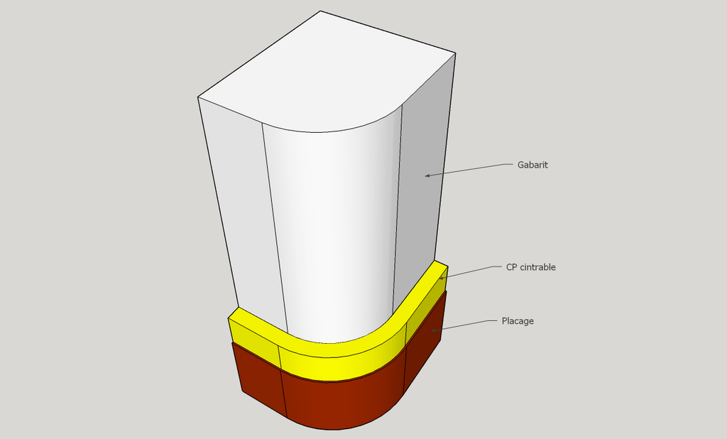

Je te propose deux solutions en images:
1° avec un cp cintrable sur un gabarit. Tu peux peut être presser le tout avec un tuyaux PVC.
2° Avec un morceau de massif carré que tu détour avec scie circulaire.
Hervé
camema
Merci beaucoup reve! J'adore l'air du bois. Les solutions sont sur mesure.je n'avais pas pensé au tuyau PVC c'est vraiment pas bête! La deuxième solution reviens finalement comme une évidence désormais.

camema , d'abord tu demandes à ta cliente si elle a un souhait, si elle n'en a pas ,tu as les coudées franches.
Par contre ce n'est pas une pièce d'ébénisterie qui est à fermer;tu as la place pour faire simple!
Ce que je ferais, c'est deux portes avec charnières types cuisines , faciles à installer, les deux portes se fermant à angle droit l'une sur l'autre au niveau du cintre et tu fais un quart de rond sur celle qui recouvre pour adoucir.
L'avantage c'est que tu as une ouverture totale en ouvrant les 2 portes , tu ne touches pas à l'intérieur( l'existant)et ta cliente as accès à tout le bazar sans soucis et c'est pas un boulot compliqué.
Si je ne suis pas clair, tu me le dis!
