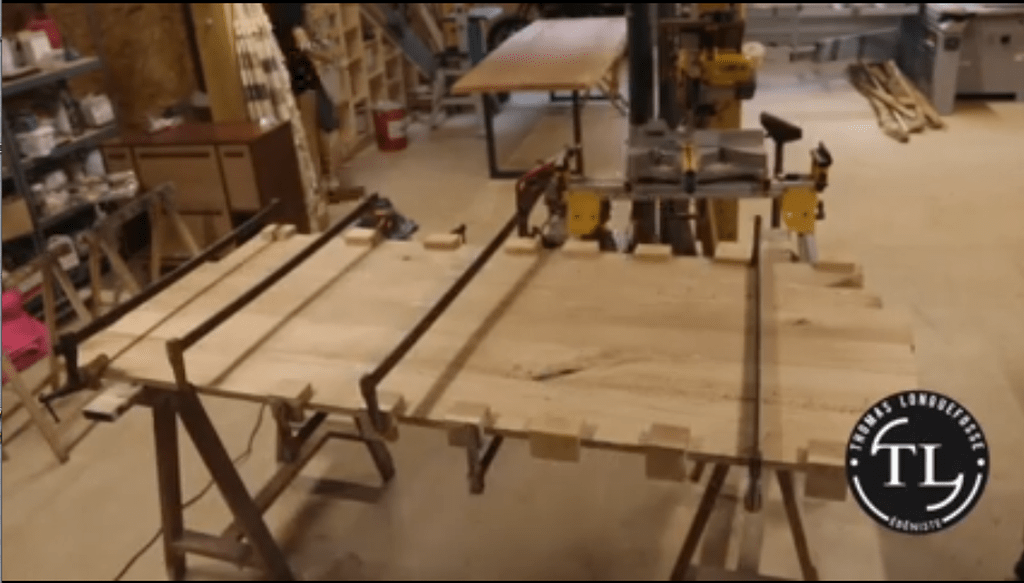

Je viens de voir une vidéo sur le facebook de Thomas Longuefosse (txintxo)
Il utilise des cales constituées de 2 morceaux de bois assemblés en L. De ce fait, la cale a moins de chance de tomber...
Perso, j'essaie de tenir les cales avec le serre-joint, mais je ne suis pas encore au point, cette solution a l'air pas mal...

Oui, j'en ai faites... mais pas assez résistantes, elles cassent.
Je crois qu'il faudra que j'en refasse, mais avec un bon assemblage pour l'angle sinon ça ne teint pas et ça lâche... au moment le plus emm...dant ! 🤬

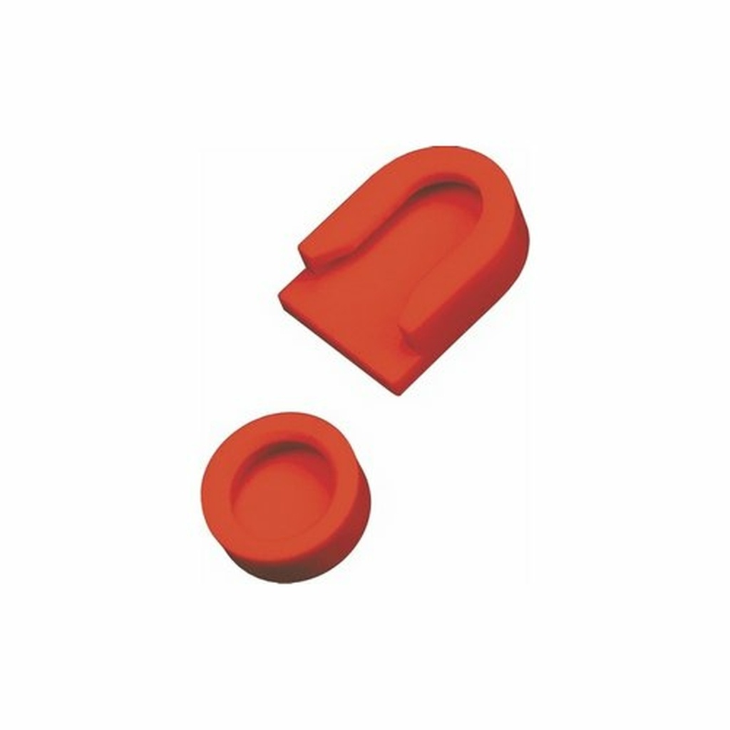

piher font des protecteurs aussi, et leurs serre-joints sont très abordables pour du très qualitatif. (on est moins cher que sur du serre-joint de gsb, pour des trucs qui n'ont rien à voir.) Pas forcément évident de se les procurer, mais je crois qu'ils en ont chez lomibois .
Vrai, les patins Piher sont gros, bien foutus (ne s'enlèvent pas facilement, et encore moins tous seuls ! ) et la matière est suffisamment souple pour qu'ils ne fendent pas
Hetre ou ne palette
les protecteurs de Piher soint bien, ils sont souples, c'est plus du caoutchouc que du plastique, et ils ne marquent pas le bois. Ils sont vendus par paire, j'en ai meme trouvé chez Bricoman
mais après, c'est pas les mêmes pour les gros et les petits serre-joints, si ? j'ai testé que les gros, et j'en suis très content, mais les petits du lien je sais pas ce qu'ils valent.
2,04€, de rien😜
Plus sérieusement, c'est assez semblable mais bien plus petit (la "semelle" doit faire dans les 4mm d'épaisseur tout de même)
Le système de fixation est différent mais aussi efficace.

Merci : en effet Piher a l'air très bien mais je suis un peu perdus dans les différents modèles...
machines-a-boi...iher protecteur
Difficile de se rendre compte des tailles et ce qui s'adapte sur les "gros" serre-joints : j'ai l'impression que celui-là est pour des petits ?
tarpan
C'est écrit dessus : pour modèles M, MM et Z ;) (les petits en effet)
