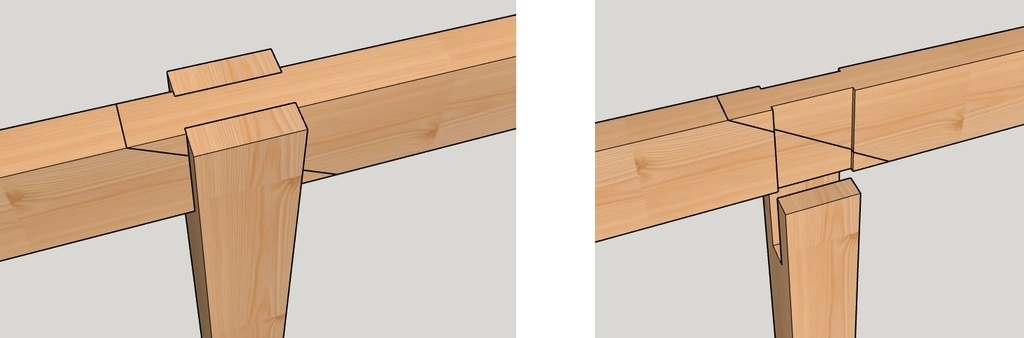

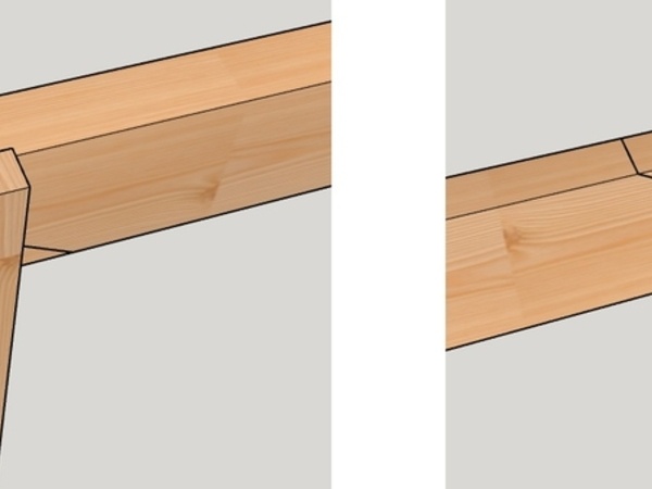

Pour moi ta solution semble bonne. Si tu veux plus de bois sur ton poteau, tu peux moiser les sablieres :

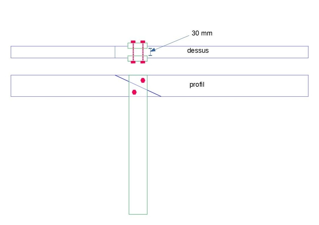

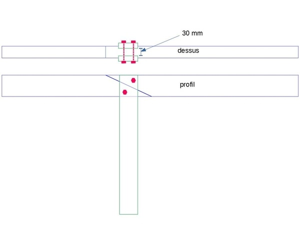

tout à fait d'accord avec stefdefoot
tu peux porter les deux cotés de l'enfourchement à 25 mm, réduire l'épaisseur des pannes à 30 mm, et bloquer le tout avec deux boulons TRCC de 100x8 mm
un schéma pour être plus clair
