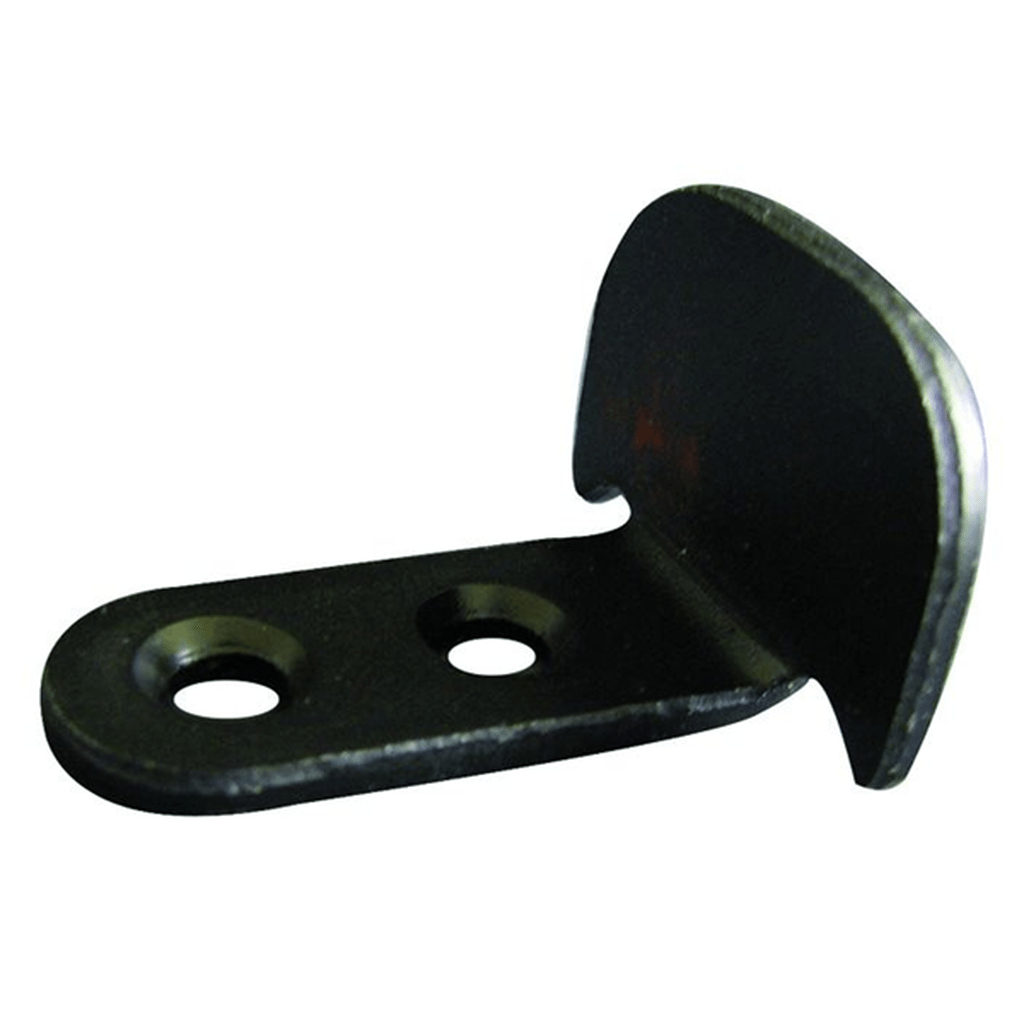

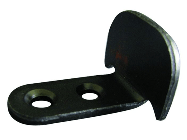

Les butées de mes volets bois (haute et basse) sont fixées chacune avec deux vis.
Avec le temps, ces butées se desservent.
Pouvez-vous m'aider à régler ce problème ?
Merci pour votre aide 🙏🙏
coller les chevilles et la butée avec une colle bi composant et vous serez tranquille

Avez-vous une colle bi composant à me conseiller ?

Mettre une noisette de mastic colle pu type sikaflex 11fc dans la cheville avant d’y réinstaller les vis.
Greg0106
Merci DewhitYoussef !
