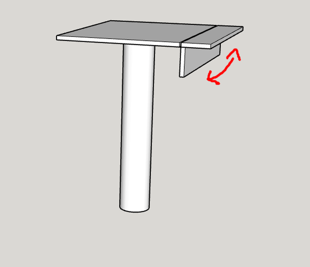

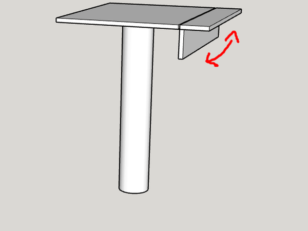

Bonjour, pour mon camion aménagé je souhaite faire une petite rallonge en bois pour ma table sur pied cylindrique et je voudrais savoir s'il existe des ferrures qui pourraient servir à ça, je joins l'image sur laquelle j'ai représenté les deux états de la rallonge.
Merci.
Rotation de la rallonge : charnière
Blocage en position relevée pour pouvoir s'appuyer : un tasseau dans un glissière horizontale, qui vient coulisser et sortir sous la rallonge.
C'est le système couramment employé dans toutes les tables rondes qui ont des oreilles qui se rabattent (je ne trouve pas d'illustration...)
Simple efficace et low tech c'est parfait !
Edit : effectivement difficile de trouver un photo
gbill
Merci pour les réponses, Dneis: je comprends le principe mais je ne vois pas trop quelle glissière, Erebor, je suppose que le support en bois fixé au out des 2 tubes et de la même épaisseur que la charnière (et pas plus, voire moins) pour que la rallonge se rabatte derrière en position "fermée" ?
C'est ça mais tu peux remplacer ça par un tasseau qui glisse sous le plateau dans un logement

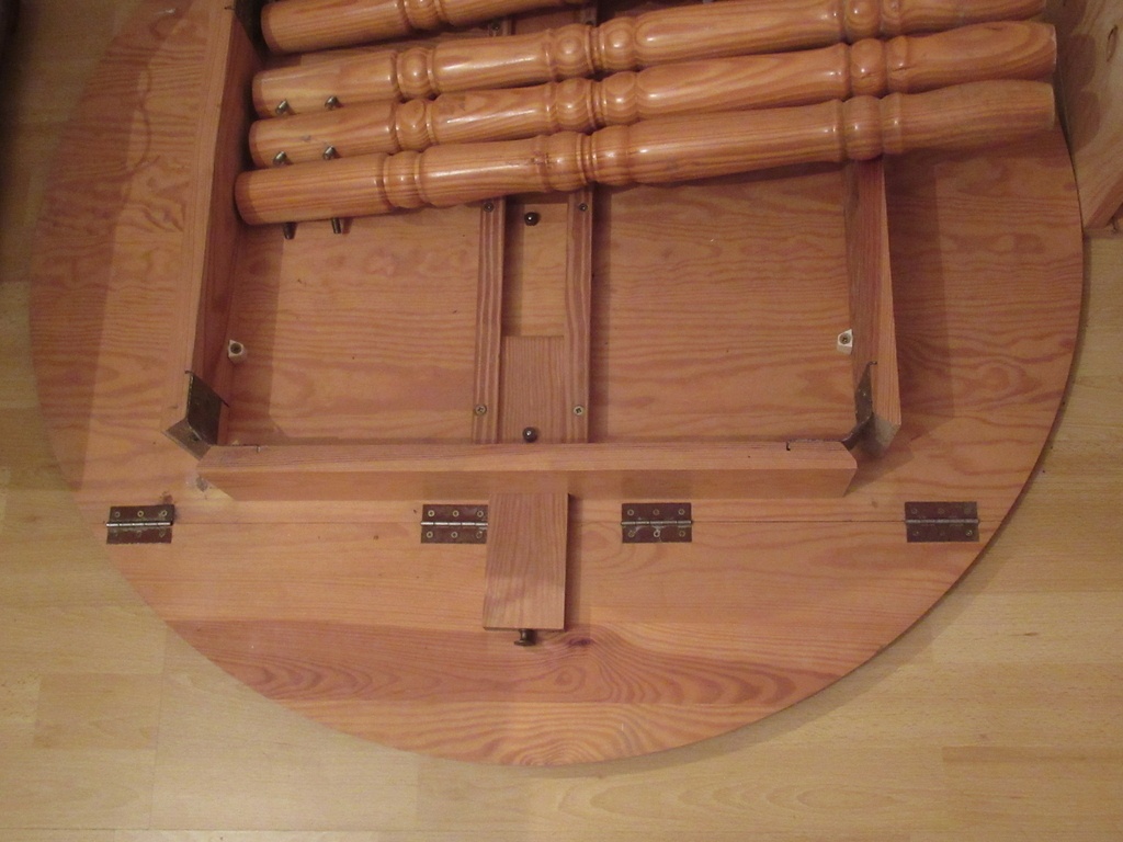

Et voilà une photo du dessous de ma table (les pieds sont démontés hein !).
J'ai sorti le tasseau de sa glissière, il empêche désormais l’abattant de s’abattre.

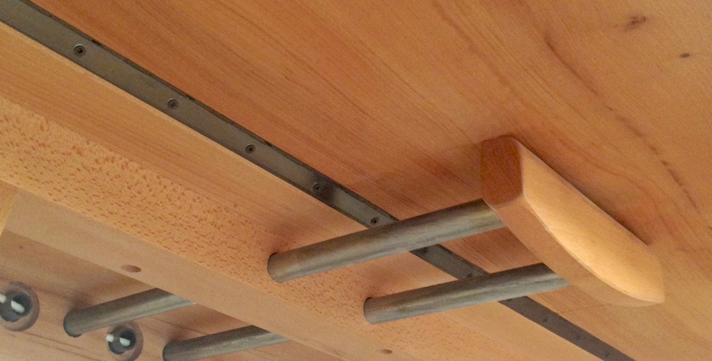

Merci pour la photo, je vais m'en inspirer, il y a deux butées sur la targette, c'est bien ça?
Les deux pièces des part et d'autre de celle qui coulissent sont en forme de "L", pour recouvrir le coulisseau et ainsi constituer une glissière.
