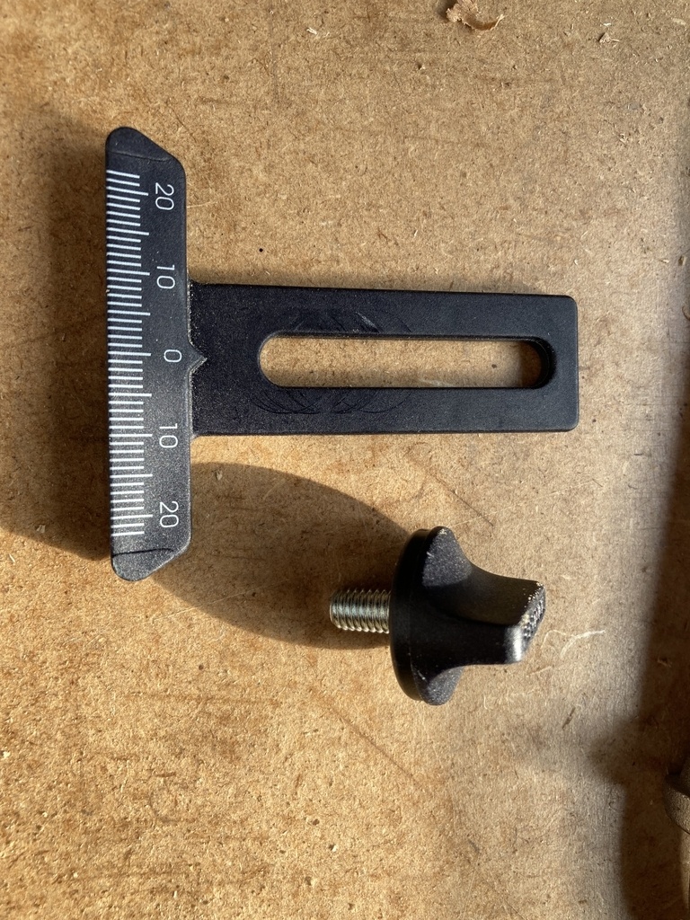

Je vais acquérir une défonceuse Festool OF 1400.
Sur une vidéo d'Olivier Verdier j'ai vu qu'il utilisait un petit accessoire qui se vissait sur le côté de la semelle pour éviter le basculement de la défonceuse.

Bonsoir, le sabot de maintien est fourni avec la machine, il permet de compenser environ 25 mm

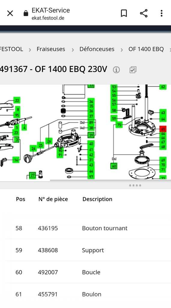

Sur le site Festool, tu peux retrouver la liste de tous les accessoires :
monstro90
Merci Didier,
J'étais allé voir l'éclaté de la 1400 mais je ne vois pas cette pièce justement, d'où ma question ici.
Didier
Repère 59
monstro90
Ha yes je ne l'avais pas vu.
Merci beaucoup.

Une vis M6, une rondelle et une cale de 20mm de large avec une rainure de largeur 7mm en bois devraient faire l’affaire… mais je suis curieux de savoir combien ça coute chez Festool.
Il fait parti du kit de guidage sur rail de l’OF 1400 que l’on m’a offert.
C’est pas l’accessoire qui me sert le plus.

D'après le catalogue de pieces détachées Festool la vis serait à 0,95 (ref 438195) et la pièce plastique à 1,35 (ref 436608).
Donc il devrait y avoir moyen de pouvoir les commander chez un des revendeurs.
Moi aussi ce ne sera pas un accessoire qui me servira tous les jours mais il m'est arrivé de foirer un champs comme ça.
