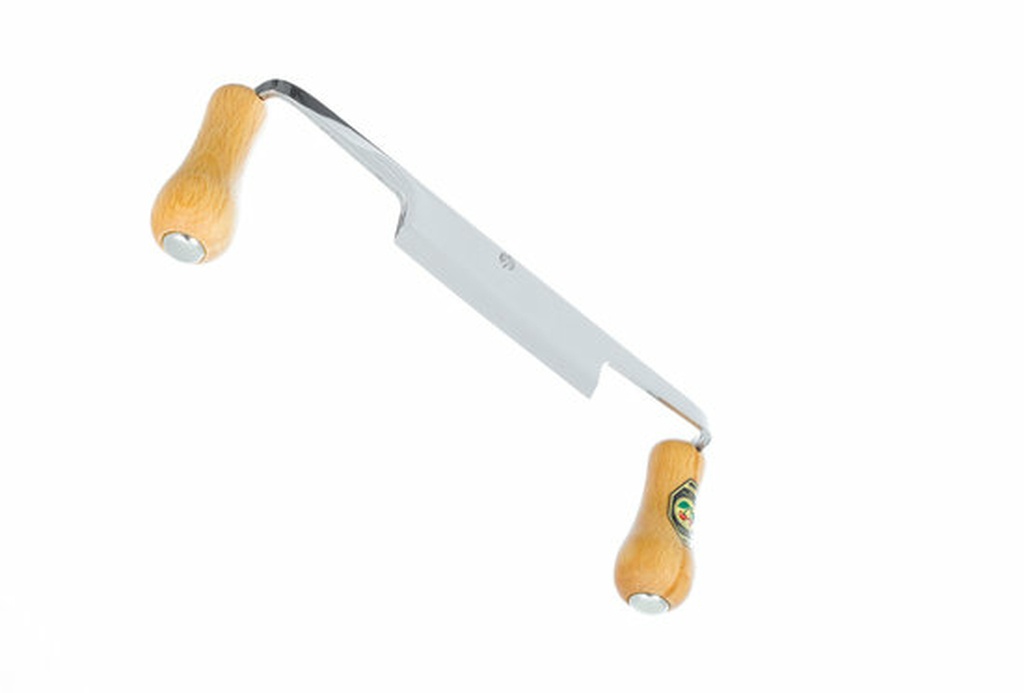

Je voudrais acheter une plane pour différents usages (écorcer un tronc en vue de le sculpter, emmancher des outils de jardinage, dégrossir des pièces de bois, etc.). Je suis un peu perdu dans les types et tailles de planes.
Tout d'abord, j'ai vu qu'il existe des planes incurvées (dans un sens comme dans l'autre) et des planes droites. Ont-elles des usages spécifiques et laquelle est à votre avis la plus polyvalente?
Quelle taille me conseilleriez-vous?
J'ai également remarqué que certaines planes ont leur lame qui n'est pas dans le même plan que leurs manches (je veux dire par là que la lame n'est pas dans la continuité des manches). Quelle est l'utilité de cette forme et qu'en pensez-vous? Peut-on exercer suffisamment de force avec ce genre de plane ou est-ce handicapant? J'ai mis une photo pour mieux comprendre.
Merci d'avance.
dependancesbois
Pas facile de donner une réponse autre que "ça dépend" à une question "quel est le mieux" !
Donc ça va dépendre de tes besoins !
La première neuve que j'ai prise, c’était celle ci :
dictum.com/fr/...e-145-mm-709995
de bons retours.
Ensuite on m'en a donné une concave "goldenberg" très bien (le côté concave est peut-être plus utile si tu veux écorcer)
J’en ai fait faire une pour écorcer par LaForgeRayonnante. Top !
Je te conseille d'en trouver une d'occase pas chère (peut être plutôt concave) et de te faire la main avec et ensuite tu verras à l'utilisation tes besoins réels.
Boisdebuis
Merci je pense que je vais acheter une d'occase!
la droite est plus simple a affuter , donc reste utilisable et est polyvalente c'est bien pour découvrir le travail du bois vert
Boisdebuis
Merci c'est un point à prendre en compte!
