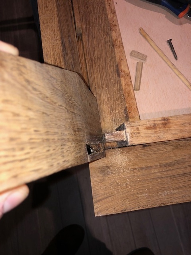

pour caler le tenons afin de mieux combler les mortaises, j'ai des chevilles en chêne qui pourront me servir à augmenter la taille du tenons en les collant à la colle à bois standard.
Le tout avec de la colle de poisson partout dans la mortaise, ça ira selon vous ?
(A noter : les angles des mortaises sont en biais voir un peu arrondis, c'est pas terrible pour faire un calage parfait !)

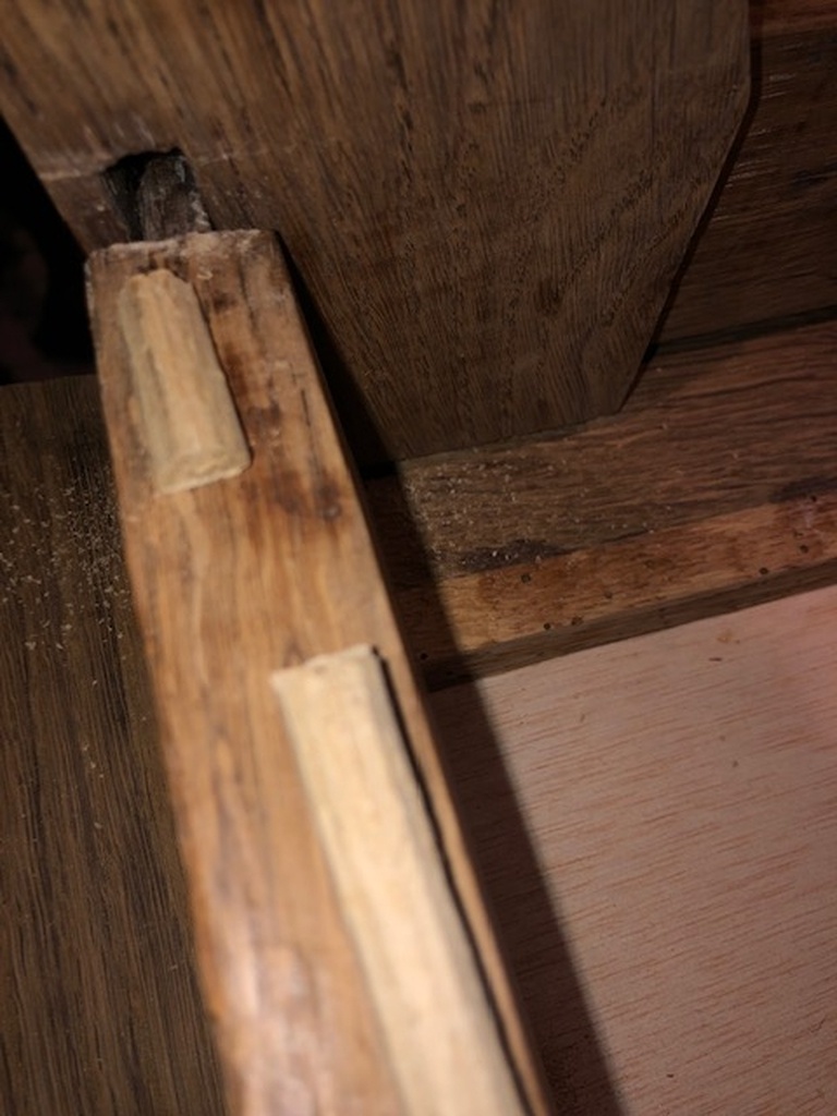

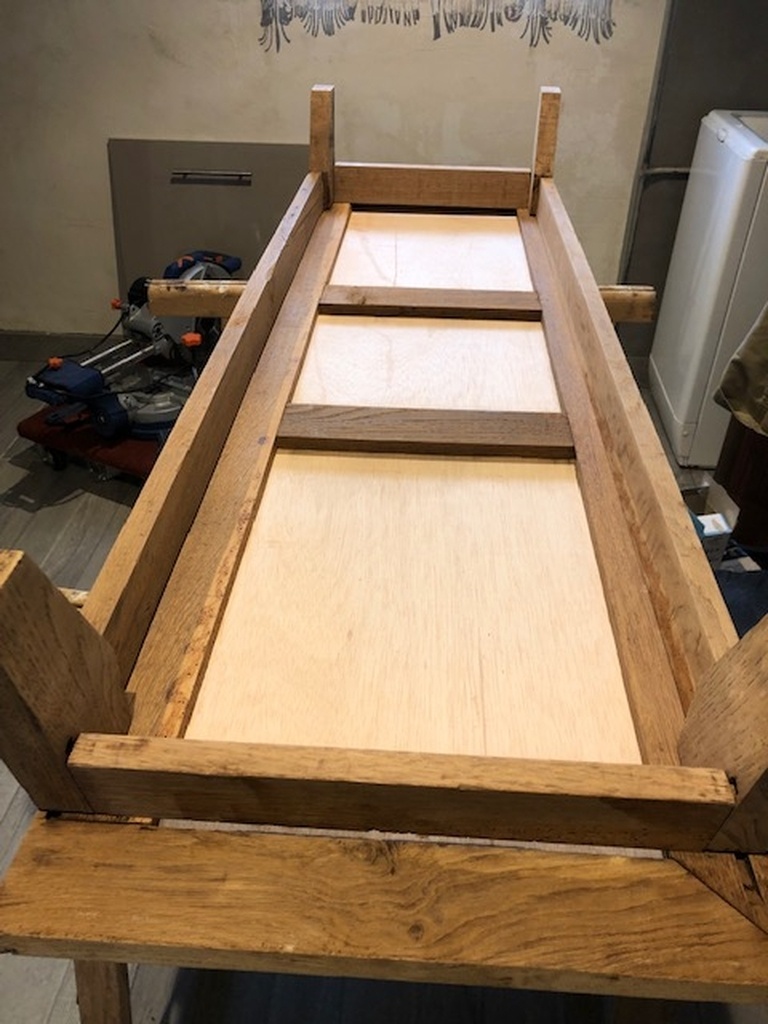

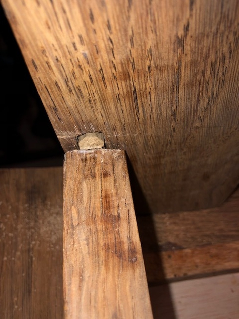

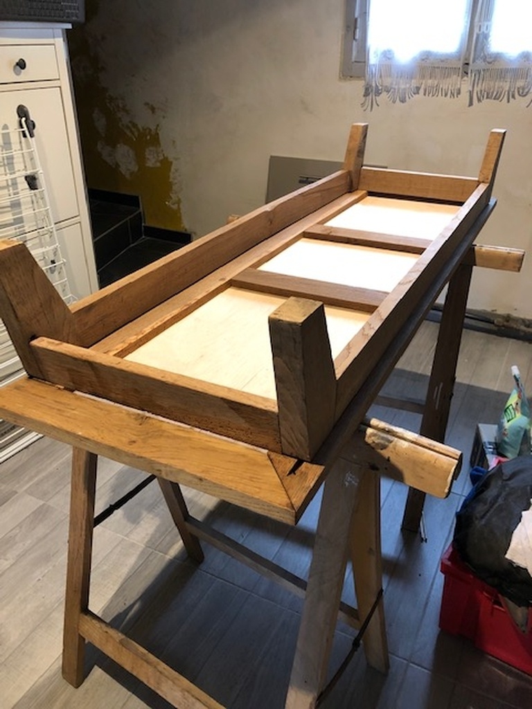

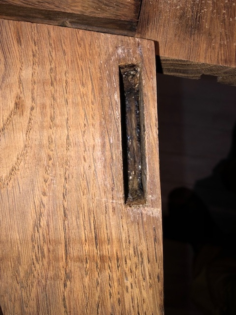

Je viens de mettre les photos des renforts du dessous du meuble à coller....

Dans ta mortaise ce n'est plus du jeu mais l'abime.
Il faut reboucher ce trou avec un petit morceau de bois avant de faire quoique ce soit
Christophe91
Qu'est ce que l'abime ? Oui ok pour y mettre une cale à ces endroits.
MERCI
l'abime est un vide vertigineux comme sur ta photo.
Christophe91
glaude Ah oui littéralement alors ! Ok, en effet c'est pas mal comme écart, mais on dirait que ça a été usiné volontairement... Cdt
impossible*
le bois a du se rétracté et l'assemblage lâche dès le départ.
Il faut réajuster tout cela en comblant le trou par un petit morceau de bois avant le remontage de l'assemblage.
la colle ne comblera pas un tel jeu
Moi ça ne m'étonnerait pas que la mortaise ait été faite à la toupie, sans équarrissage du fond, et que le "jeu" de 3cm soit d'origine un peu large, pour éviter d'avoir à équarrir. la traverse est vissée sous le plateau, elle va pas descendre plus bas. Le principe des René Gabriel, c'était de simplifier la fabrication au max, et de limiter les outils et usinages différents pour réduire le coût. Pour en avoir démonté et retapé un (une armoire, mais le même support, tout pareil), ya des rainures arrêtées de partout, et aucune n'est équarrie, à la place ils arrondissait la languette. c'était assemblé collé, pas de cheville, et pas avec des colles réversibles.

glaude Oui merci, je vais combler ceci par des cales...
Je vous mettrai une photo pour la curiosité..

Concernant le la structure basse qui joint les 4 pieds : dans tous les trous de mortaises il y avait des résidus importants et épais d'une colle qui ressemble à du caramel, qui casse facilement comme du verre, on dirait un peu de l'ambre (comme de la colle de poisson séchée non ?)
Il est possible que ce sous bassement eut été restauré car il y avait un des pieds, recollé et deux clous de renfort...(C'est un meuble qui avait pris l'eau je crois...)
