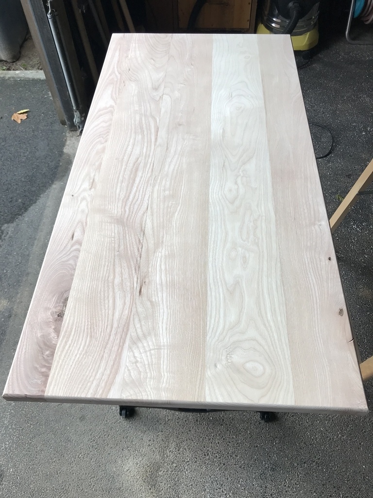

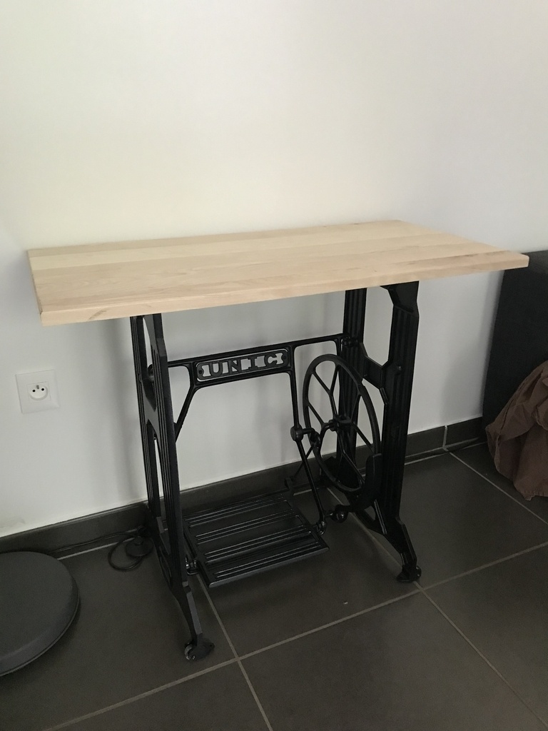

Suite à la restauration d’une vielle machine à coudre pour faire un poste de couture pour madame , j’ai fabriqué un plateau en Frêne.
J’aimerais savoir quelle protection je peut appliquer pour le protégé sans que ça tache les tissus.
Je pensé faire Huile de lin + essence de térébenthine (50/50)
Merci d’avance

je vais le laisser brut dans un premier temps, merci pour vos réponses
