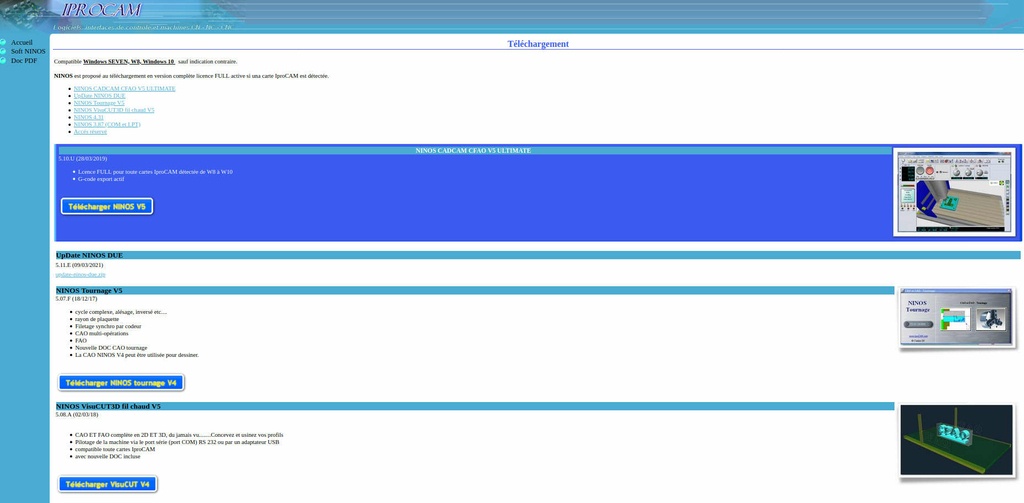

Pascaltech
Je suis tombé sur ce logiciel en rafraîchissant une petite CNC des années 90.
Il fonctionne avec les cartes de la maison Iprocam, mais peut-être tu peux récupérer le fichier de programmation en G-Code, je n'ai pas essayé.
iprocam.com/do...load/index.html
