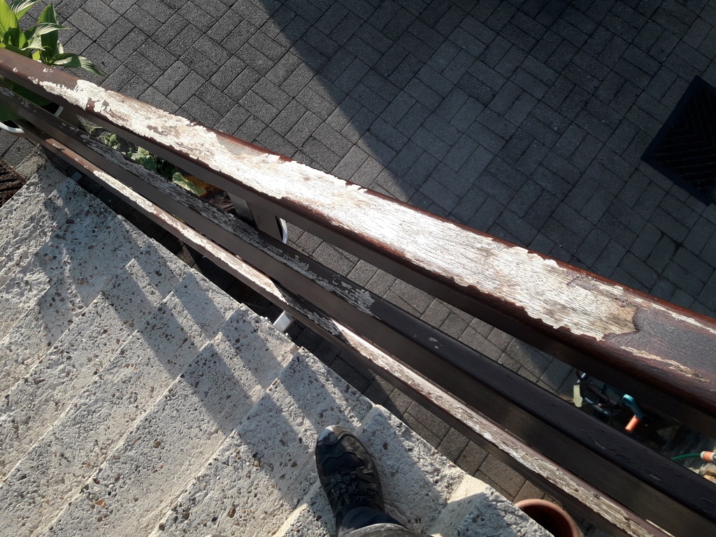

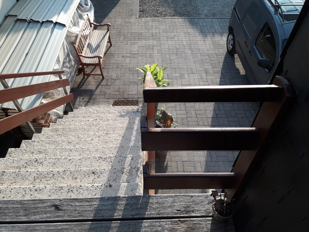

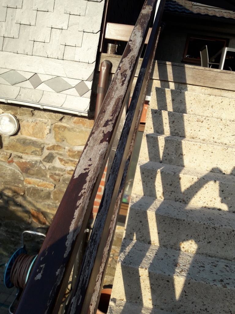

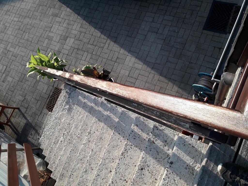

J'aimerais prochainement appliquer une voir deux nouvelles couches de lasure sur la main courante et les fuseaux horizontaux de mon escalier extérieur car la finition s'écaille. Mais je ne sais pas comment m'y prendre pour préparer la surface avant l'application de la nouvelle finition : c'est à dire que cette finition s'écaille fort et j'hésite entre un décapage complet ou un ponçage léger. pourriez vous m'éclairer ?
La nouvelle finition est une lasure PU à base d'eau.
Merci d'avance,
CollienneJ
graeme
poncer aux grain 80,120 voir 150 puis lasure un jour sec et pas trop chauds
Colliennej
Merci graeme ! Ne verra t'on pas les "tâches" ou il n'y a plus de finition après l'application de la lasure ?
