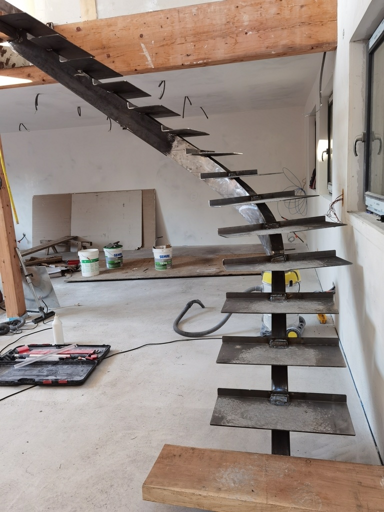

Je suis novice dans le travail du bois je réalise un escalier à limon central en acier avec de marche en bois et une passerrele idem j ai prévu une épaisseur des marche et plancher 50mm j ai acheté grume de chêne pour le débit j'arriverai à sortir de planche de 200 à 230 mm

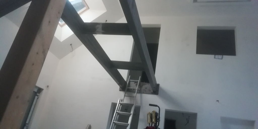

Je veux fair le plancher de ma passerrele en bois massif j ai deligne des planches de plus ou moins 200mm sur 1200
1200 étant la largeur de la passerrele la longueur est de 4300 jaimerai savoir si je peut coller toutes les planches ou je doit faire plutôt 3 plateaux et ne pas les collé au niveau des traverse pour pas avoir de fisure je joint une foto de la passerrele et de mon escalier

je te préconise de réaliser ta passerelle en plusieurs plateaux différents si tu veux diminuer le risque que le bois "travail", par exemple pour ton cas je ferais 10 plateaux de 425.5 mm de largeur x 1200 mm de longueur (collage en plusieurs morceaux) espacé chacun de 5 mm pour laisser le bois "travailler", voici le calcul :
10 plateaux donc 9 espacements de 5 mm
9 x 5 = 45
4300-45 = 4255
4255 / 10 = 425.5
en espérant avoir été clair

Comment penses-tu fixer les plateaux ?
Qu’as-tu prévu comme garde corps ?
Tu as intérêt à soigner le dessous du plateau qui sera vu de dessous….

Pour la fixation j ai prévu de les fixer par le dessous avec une cornier de 30/30 et pour les grade de Corp en bois et verre ou fil acier
