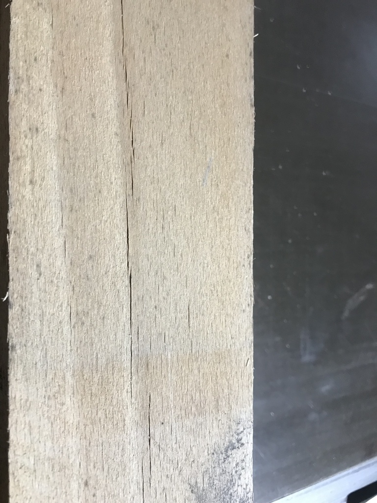

Je voulais savoir quelle type de mastic utilisé pour ce genre de fissure sur le bois
C'est voué à bouger.
Quand tu dis mastic, tu penses à quoi ?
Tu pourrais mettre du Sinto mais je considère ça comme un défaut je l'aurais purgé.
Y'a pas vraiment de chance que ça tienne.
C'est quoi comme ouvrage ?
Sur de la charpente c'est pas un soucis il faut faire avec.
Pareil je l'aurai enlevé.
Pour boucher tout depend de l'usage...

Sinon mettre des papillons C est très un vogue en ce moment... 😉
Va y'en avoir une volée de papillons là 👀
Ça dépend le but. Si c’est esthétique, c’est voué à être plus compliqué et risqué que de refaire la pièce, si c’est structurel, ben ça peut rester comme ca.

Bonjour moi je pence à de la pate a bois ou faire un mélange colle et sur de bois ou un mastique de la même couleur que le bois

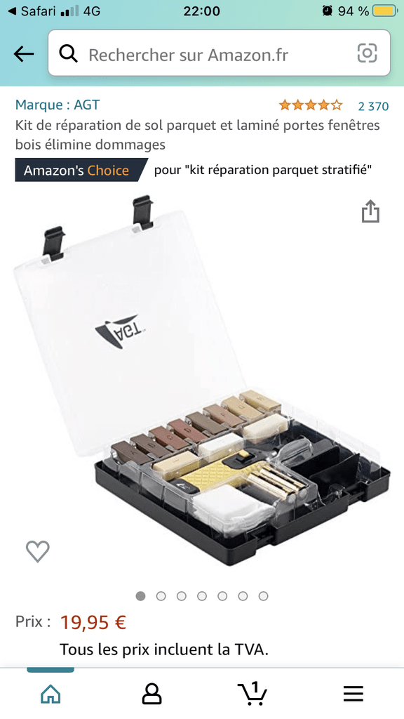

Moi j’utilise de la cire dure que l’on fait fondre avec un petit outils, je l’ai acheté sur Amazon et c’est top !
J’ai acheter également à côté de la cire dure qui ce vend en lot de 12 je crois avec donc 12 couleurs différentes !
Honnêtement c’est une tuerie, ça cache tout à condition de bien trouver la bonne teinte, et ça ce ponce bien (même ça ce racle au ciseau à bois au pire ou avec leur outils qu’ils fournissent avec), et ça reste dur, sec et propre dans le temps !
Recherche un peu sur le net ça vaut le coup tiens voila une photo de ce que j’ai (mais comme je te disait j’ai acheté de la cire à côté en fouinant un peu car les coloris m’intéresse peu celle qui été fourni avec la machine.

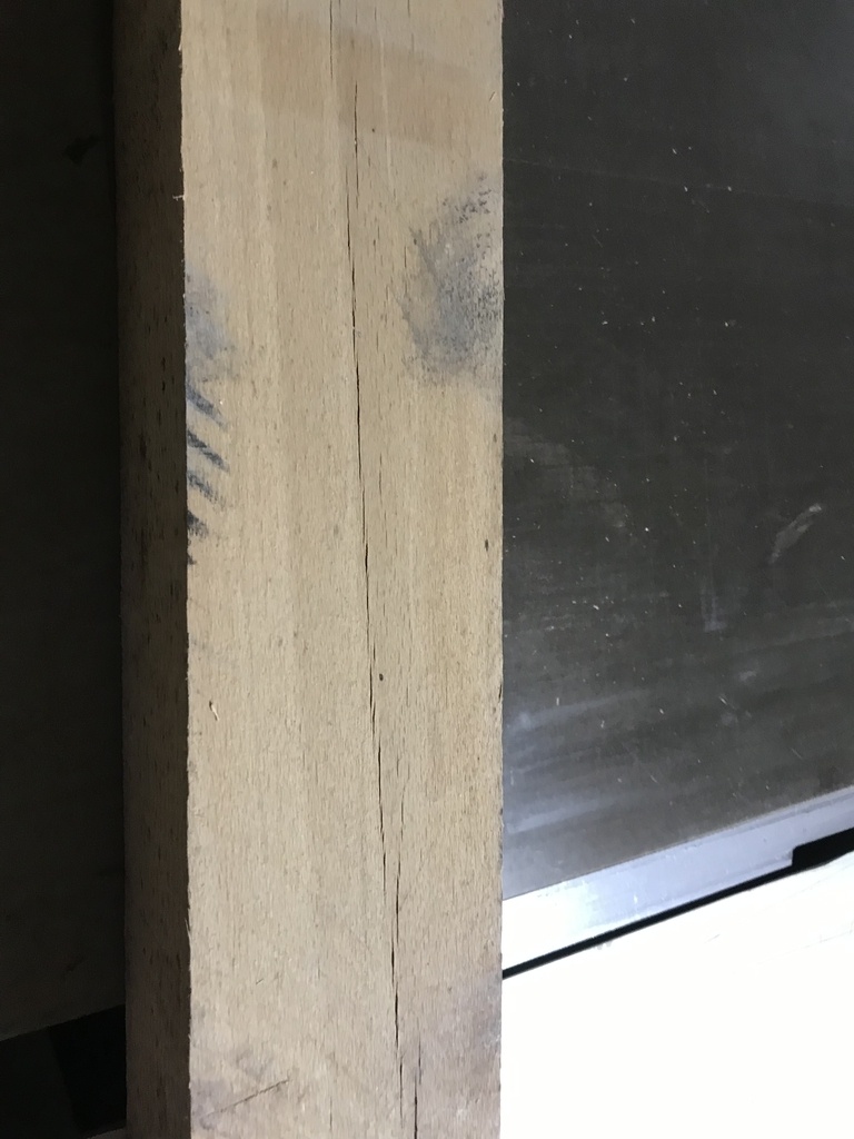

Pour le bois ça va être des pieds pour une table

dans le cas d'un meuble pour de petites fissures je partirai sur la cire dure qui ne sert qu'a ca (juste pour que ca colle avec la finition par exemple, avec du mastic peu de chance que ca passe inapercu)
