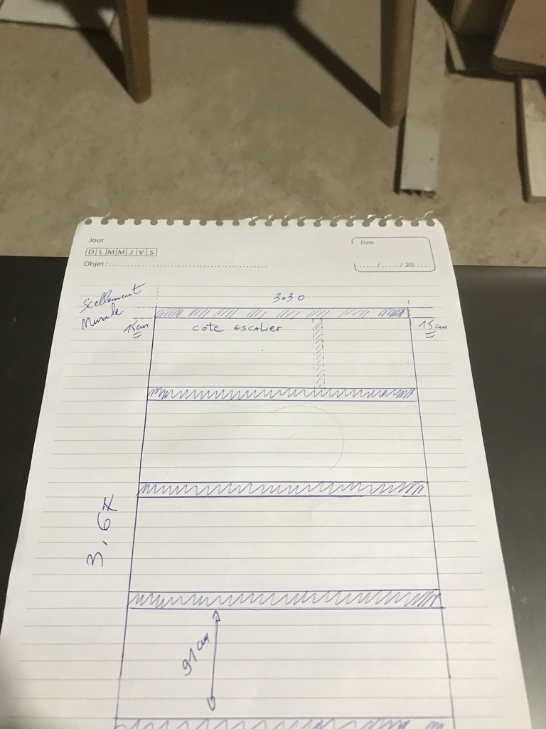

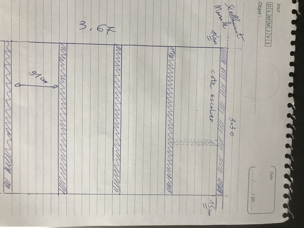

Bonjour à tous je voudrais réaliser une mezzanine en bois pour une superficie de 3.30*3.67 voir schéma avec un scellement murale de 15cm de chaque côté je voulais savoir quelle section du bois que je dois utiliser et aussi la faisabilité pour éviter tous problème
pour moi madriers rabotés 22cm par 70
un de chaque coté et un espacement de 50 cm en axe
au milieu ils seront entretoisés vissés

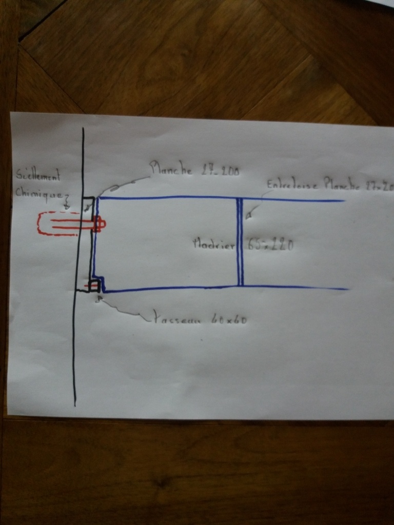

ils peuvent être posées soir scellé soit posées sur une pièce de 100mmpar 70 mm correctement fixée soit sur corbeaux soit collées vissées avec des chevilles chimique ou des pièces métalliques prévues a cet effet

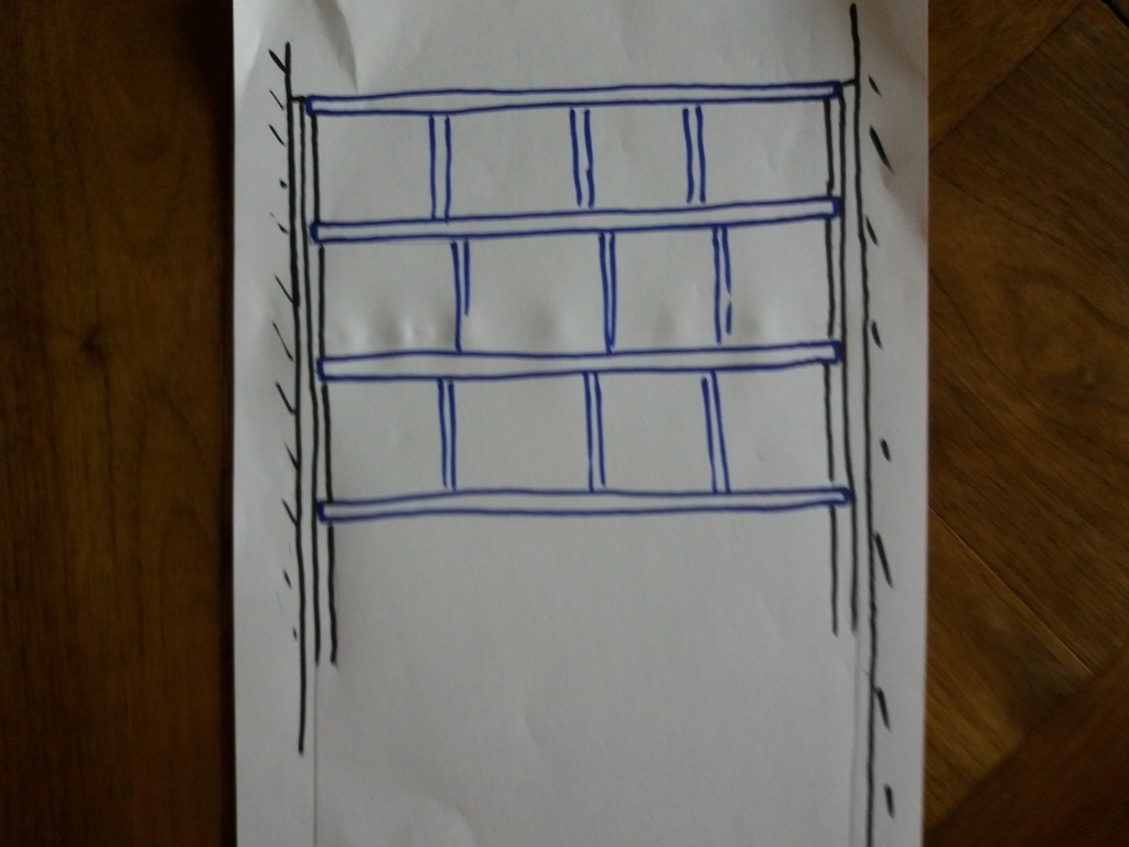

Merci pour votre réponse , pour les madrier que me conseillez vous de prendre la 75/200 ou la 75/150 et je voulais savoir pour les entretoise elle sont fixés comment par visse ???

Je crois avoir compris.
Reprenons depuis le début.
Tu veux créer une Mezzanine. Appelons la Plancher
Sur ce plancher il y aura une charge cette charge sera une bibliothèque
1500kg m2 ou deux enfants qui joueront au LEGO. Rien à voir on est d'accord. D'où la difficulté de lancer en l'air des dimensions. De même que nul n'est prophète en son pays tu ignores aujourd'hui la destination de ce plancher demain.
Seraient bienvenus:
-Une idée de ce qui va se passer sur ce plancher Pièce d'eau, salle de jeux, chambre...........
-un plan de la pièce.
-lumière du jour positionnement et dimensions
-Hauteur sous plafond, peut-être plusieurs hauteur.
-Hauteur du plancher
-escalier, positionnement
-Nature et dimensionnement des murs
-Matériaux de finition du sol et du plafond de ce plancher
Dans un premier temps mon questionnaire peut te paraitre inquisiteur mais il s'agit là d'un premier jet
Pour répondre à ta deuxième question les entretoises sont lardées avec de pointes de 90 tête homme.
En attendant que penses-tu de cette première approche.
