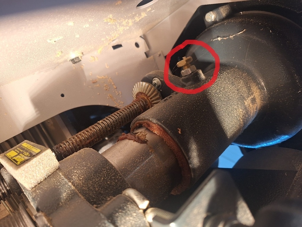

Bonjour, au décours de mes usinages de cadres de portes, j’ai eu la mauvaise surprise que mon arbre de toupie se desappointe. Je travail à la lunette avec des passes de 22 x 15 mm de matière. Sur ce genre de machine il n’y a pas de serrage de l’arbre, cependant et malgré le plan éclaté de la machine je me demande malgré tout si il n’existerait pas un écrou pour le blocage au niveau du bloc. Peut être celui-ci s’est desserré ?
Merci pour votre aide

Bonjour j'ai ne c3 31 confort avec un volant avec micromètre hammer dessus. Et effectivement depuis peu j'ai le même problème. La toupie se déréglé au fur et à mesure surtout lorsque.jai l'entraîneur en place. Pour le moment je tiens le volant avec ma jambe... lais vraiment pas top.. je vais regarder si.je.yrouve cette vis.en.bronze. si autre avis je suis sincèrement preneur
Si ma mémoire est bonne, on m’a expliqué qu’il y a un système avec une vis (en bronze?) qui s’use avec le temps,et qui correspond à ton cas de figure, mais qu’il est possible d’ajuster.
C’est Damien de la croisée découverte qui me l’a expliqué (sauf mauvaise compréhension de ma part). Tu peux leur envoyer un petit mail, ils sont sympas.
woodworker710
Merci DewhitYoussef ! J’ai effectivement trouvé ce vis en bronze, je pensais à un graisseur au début, super info
Mvince
Merci et oui ca fonctionne avec cela.... mais la vis est vraiment derriere larbre...il daur savoor quil y en a une.merci beaucoup

Bonjour, je viens d'avoir le meme pb.... Hammer C3-31.
la vis de serrage de l'axe est accessible via la porte de changement de vitesse de la toupie. cf la photo jointe. Entourée en rouge, il y a la vis et son contre écrou.
