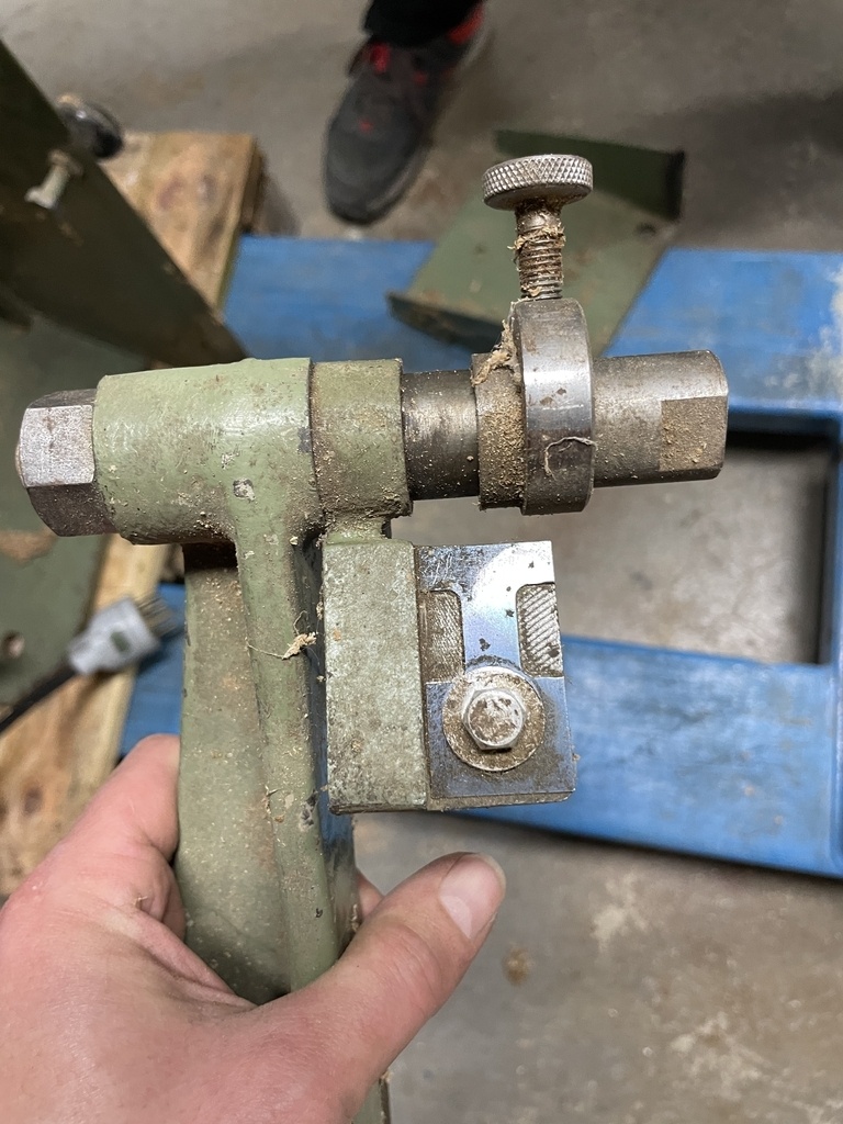

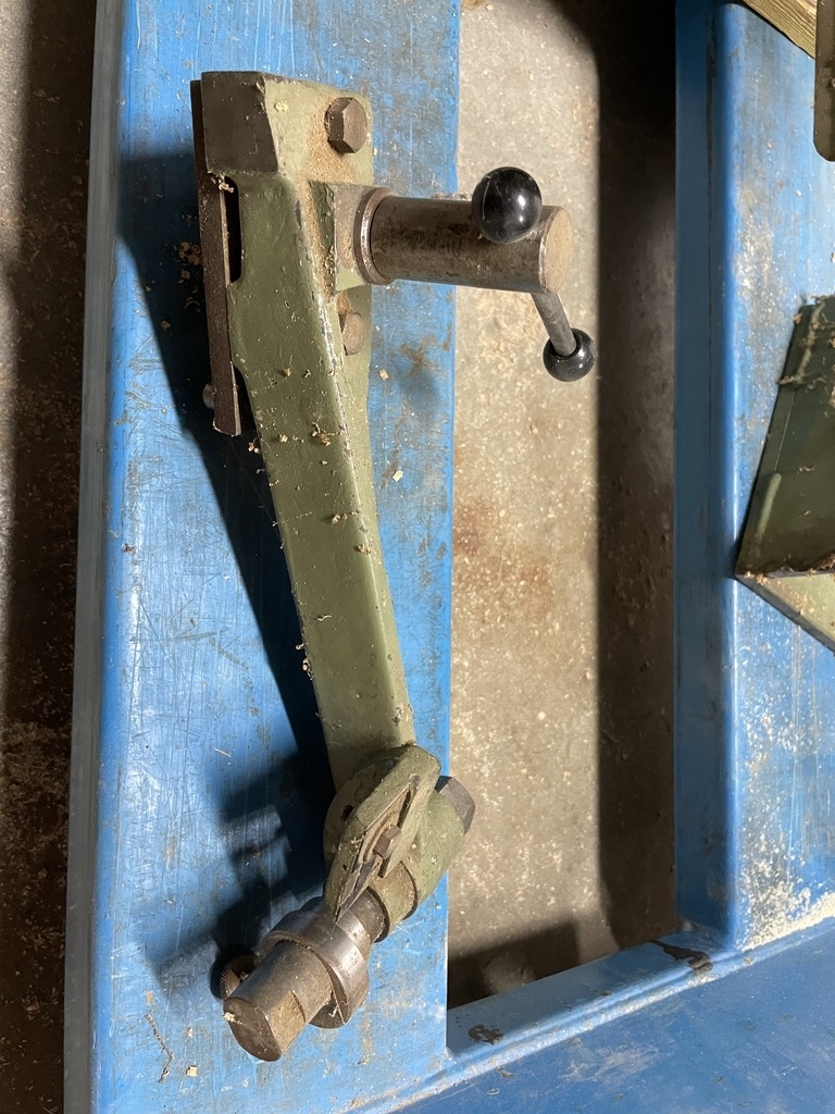

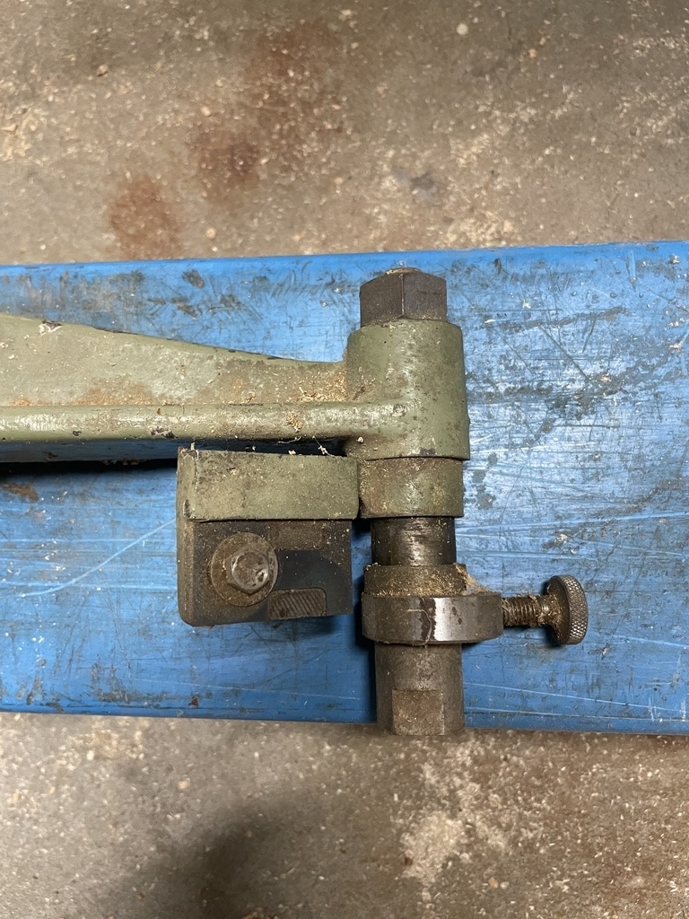

Bonjour, j’ai trouvé dans le fond
de l’armoire de ma
Mortaiseuse à chaîne un accessoire dont je ne connais pas l’utilité. Es ce qqun pourrait m’indiquer à quoi ça sert ? Merci
Je pense au bras de dispositif d’affûtage des chaines !

woodworker710
Je vous remercie , en effet cela y ressemble très nettement sur la
Vidéo, il faut une une machine à affûter spécifique alors ?
non, cela se fixe sur la mortaiseuse, et il y a une meule qui se monte sur l'axe du moteur normalement !
woodworker710
Alors je comprends pourquoi j'ai un deuxième capot de protection de chaine, tout s'explique. merci sylvain
