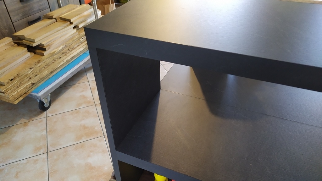

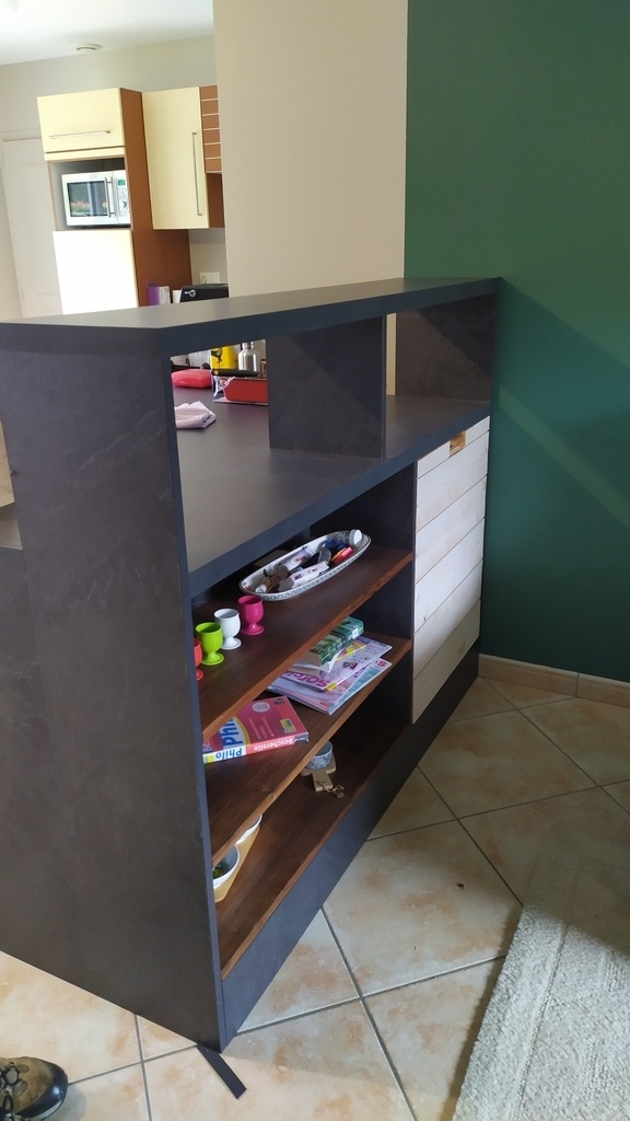

Sur la partie supérieure de mon meuble qui sépare la cuisine du salon je souhaite réaliser 2 portes qui s'ouvrent en descendant. Ce qui me permettrait d'avoir accès facilement à ce qu'il y a dedans et d'avoir une tablette une fois la porte ouverte à l'horizontale.

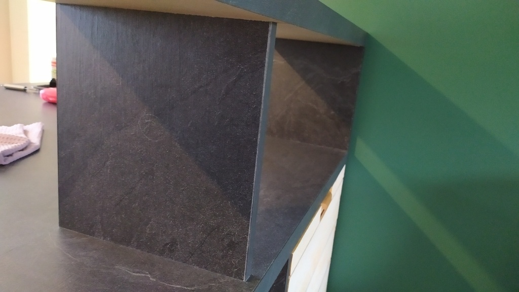

Petit problème technique (qui n'en est peut-être pas un), sur les côtés les portes devront rentrer à l'intérieur et devant la cloison au milieu (je ne sais pas si je suis très claire).
Quelles types de charnières dois-je utiliser?
