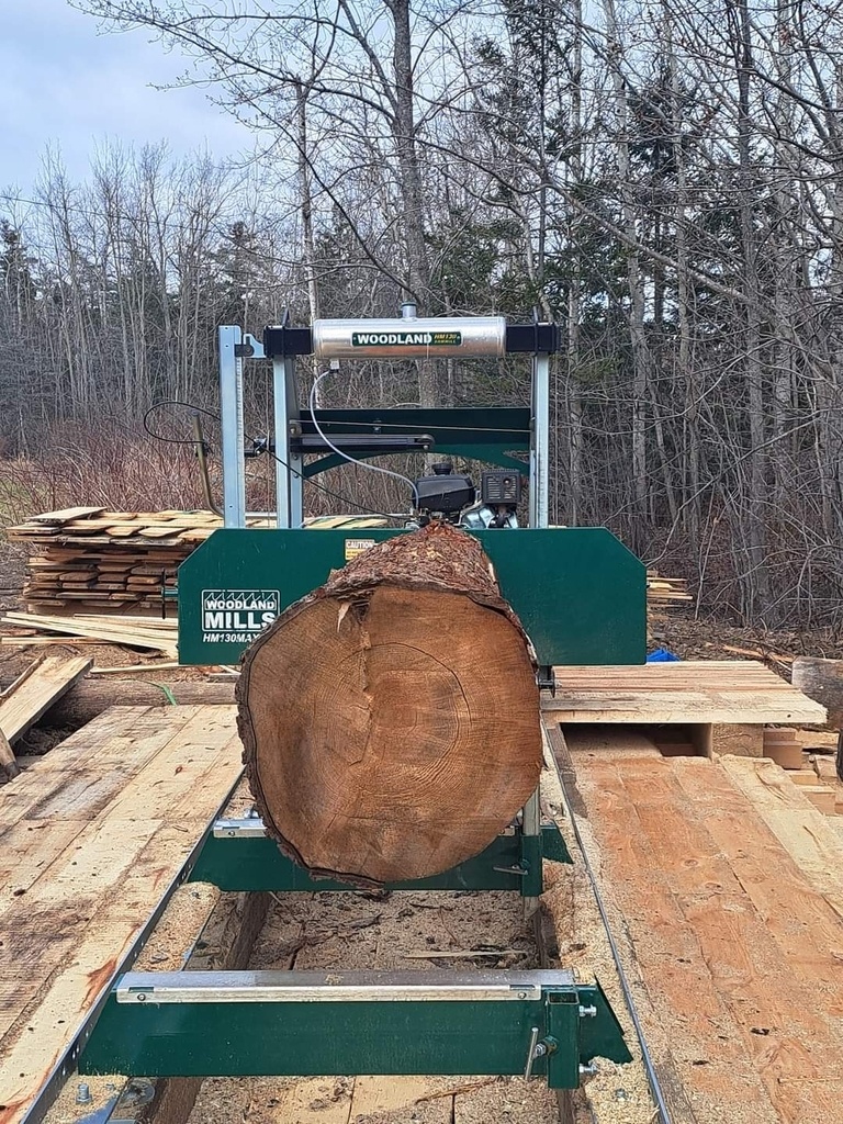

J'ai opté pour une Woodlandmills HM126
Tout est bien conçu , la lubrification automatique, la tension de lame automatique, le guide lame , les pinces a serrage rapide.
J'ai longtemps hésité avec une frontier , mais y'a pas photo . La construction est vraiment faite pour le scieur .
Et ils sont venus me former à la maison , on a parlé sciage , découpe de bois , un service au top.
Le seul truc c'est les lames , celles d'origines sont correctes mais j'aimerai essayer autre chose . Si vous avez un conseille ...

Content d'avoir pris une woodlandmills aussi a la place de la frontière. Bien mieux équipées, moins chère au final, et un service au top !

J'avais une woodmizer lt20 avant , je suis passé sur une scierie woodlandmills hm130 max , un tiers du prix de la woodmizer , ça fait deux ans maintenant, un vrai bonheur , je passe 15m3 par mois environ , l'entretient est facile , j'ai changé les roulements de volants , et des courroies . C'est tout ce que ça m'a couté en entretien. Les lames je les affûtes moi même , je les prends chez promobois.fr
Le service après vente de chez woodlandmills est au top , je suis allé les voir , on a passé la journée ensemble entre passionnés du bois , un bon souvenir.
Le truc le plus important c'est le banc , il faut qu'il soit parfaitement de niveau.
Bon courage pour vos recherches.
JeanMarcferry Merci de l'info, je suis surpris que la Woodmizer soit moins bien que Woodlandmil?
JeanMarcferry
La woodmizer est plus lourde , elle a un moteur plus important et clairement c'est du matériel solide . Mais je coupe du bois de façon plus précise avec la woodlandmills , je coupe du bois quasi a la même vitesse , la machine finalement plus légère a déplacer et se montre d'une plus grande simplicité d'entretien et de réglage , de consommation, de fixation. Pour un tiers du prix, je fais aussi bien et avec une meilleure ergonomie. Alors la woodlandmills me va bien. Enfin moi j'en suis super content.
