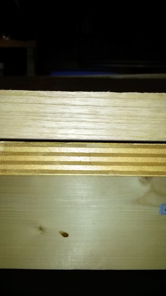

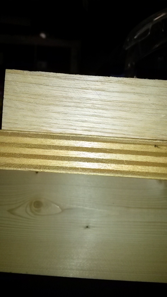

Ma pièce sort toujours avec la même : le début et la fin de la passe sont moins attaqués que le milieu : en résulte une pièce concave.
Vous verrez sur les deux premières photos un début et un milieu de planche.

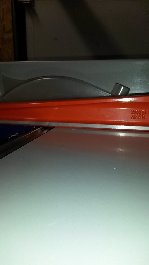

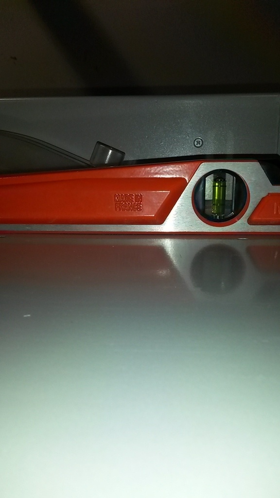

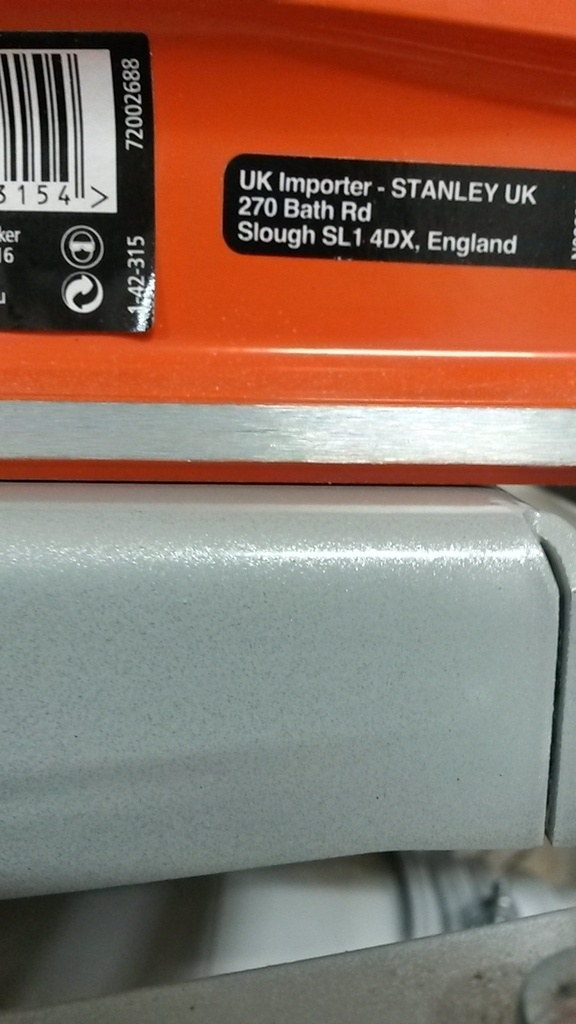

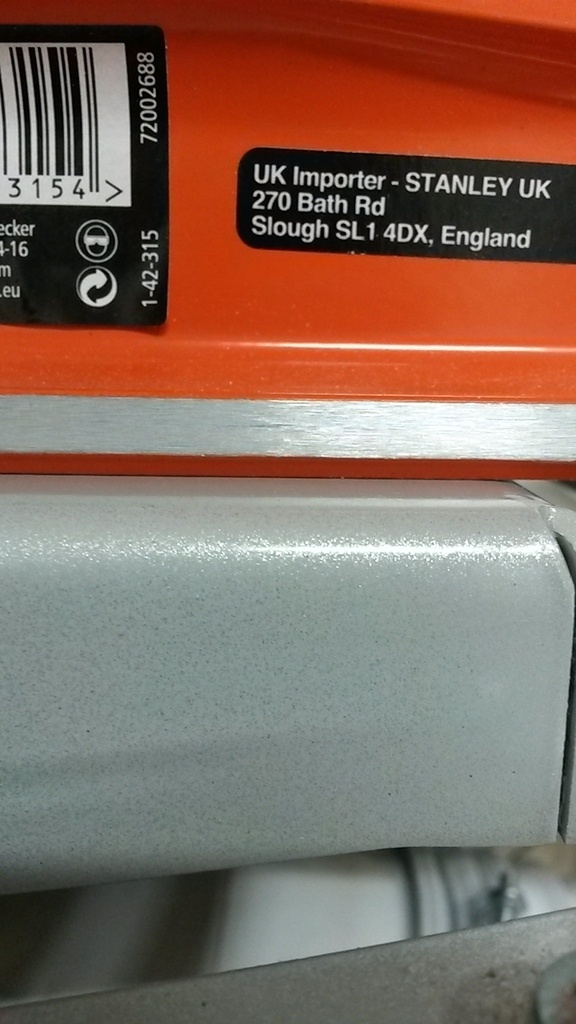

3) J'ai fini par voir si ma table de sortie n'était pas tordue, et c'est là où je constante qu'elle n'est pas parfaitement plane.
J'ai posé mon niveau dessus et j'ai constaté qu'elle était tantôt concave d'un côté tantôt convexe de l'autre ...
Sur les photos 3/4 elle est convexe, sur les photos 5/6 elle est concave.
Pensez-vous que ces écarts puissent être la cause de mes planches concaves en sortie ?

Pour ta deuxième question, j'ai mesuré au pied à coulisse et le début et la fin de la passe sont 1mm plus épais que le milieu de la passe.

Effectivement si la table de sortie est convexe, au moment où tu vas faire glisser ta planche loin des fers, l'arrière de la planche va remonter et ne sera pas usiné. Cela explique l'arrière de la planche.
Mais cela n'explique pas le manque d'usinage de l'avant de la planche puisqu'en principe tu appuies sur l'avant de la planche devant les fers.

Ah autant pour moi, pas de soucis alors. près on peut toujours regler en intercalant des calles ou du feuillards dans les fixations de la table sur le mecanisme de montée ta machine n'est pas monobloc en principe. Il est peut etre possible de regler l'axe comme dit plus haut. Après pour ta table on a du mal a apprécier l'ampleur du problème c'est plus 0,1 mm ou 1mm ? Sur des surfaces en metal il est difficile de ne pas voit de jour quand on met la règle, rien qu'a cause des reflexions.
Toon
Je peux en effet essayer avec des cales, mais comme il faut tout enlever pour passer en mode rabotage ... Ca fait du boulot.
Pour le jour que tu vois, c'est environ l'épaisseur de mon réglet, sur une table de 40cm.
