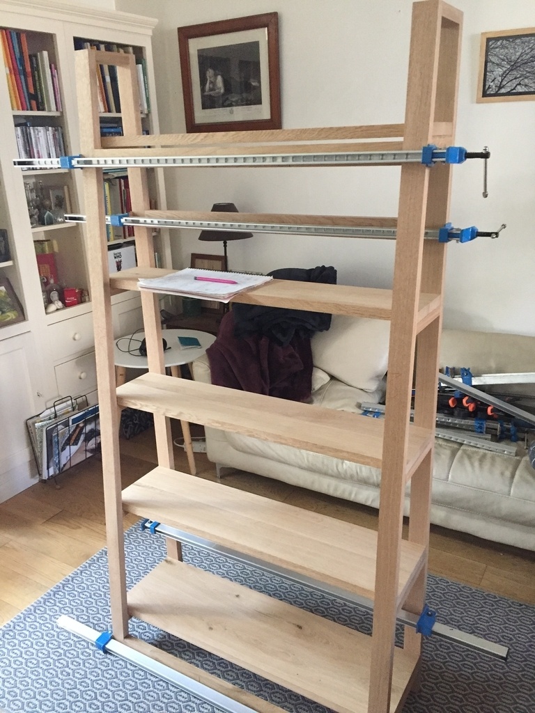

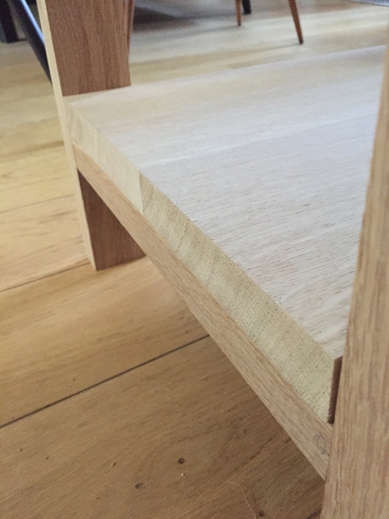

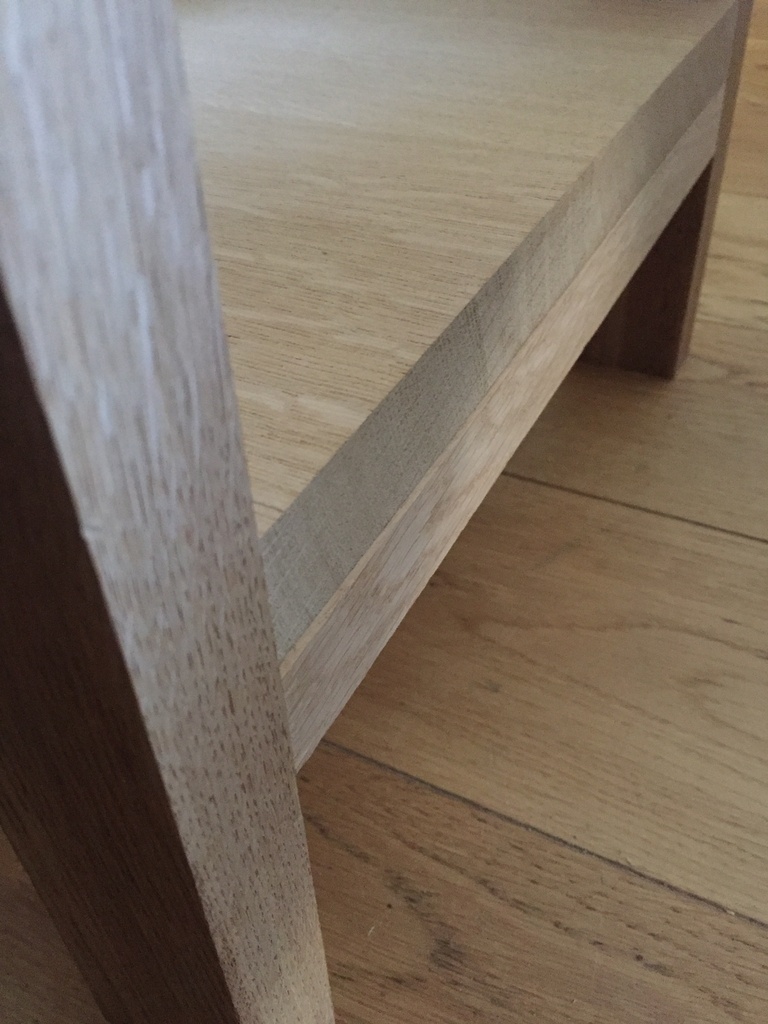

Bonjour à tous, je me suis trompé dans les étapes d'installation, fixation de tablettes sur deux montants à traverse et du coup j'ai quelques désaffleurs assez inesthétique entre les chants bois de bout de mes tablettes et les traverse qui les supportent.
Les tablettes ont été vissé par en dessous et j'aimerai reboucher mes trou de vis et mieux respecter les étapes de montage afin de rectifier au mieux à chaque étages...
Sauriez-vous me conseiller sur le type de produit de rebouchage que je puisse utiliser, sachant que je repercerai quasi au même endroit.
Merci pour vos conseils '
