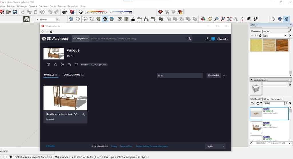

LCasa
Autre solution de contournement, utiliser Sketchup en ligne pour ouvrir le composant warehouse pour l'importer sur votre disque dur au format 2017. normalement ça fonctionne.
J'ai eu le même souci, et il me semble qu'un message s'affichait en disant que 3D wharehouse n'était accessible que pour les versions payantes.
Par contre, on peu contourner le problème en cherchant directement dans la barre de recherche du menu de droite.

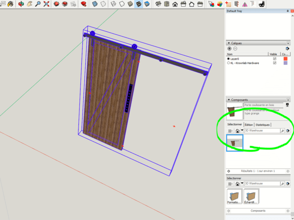

6LV1
Merci l'ami, C'est en cliquant sur download ou la fleche vers le bas que rien se ne passe.
6LV1
visiblement, passer par l'autre champ de recherche n'aide pas.
quand je tape quelque chose dans le champ que j'ai entouré en vert, je n'ai pas de fenêtre 3dwarehouse qui s'ouvre. Ca se charge directement à l'intérieur du menu de droite...
