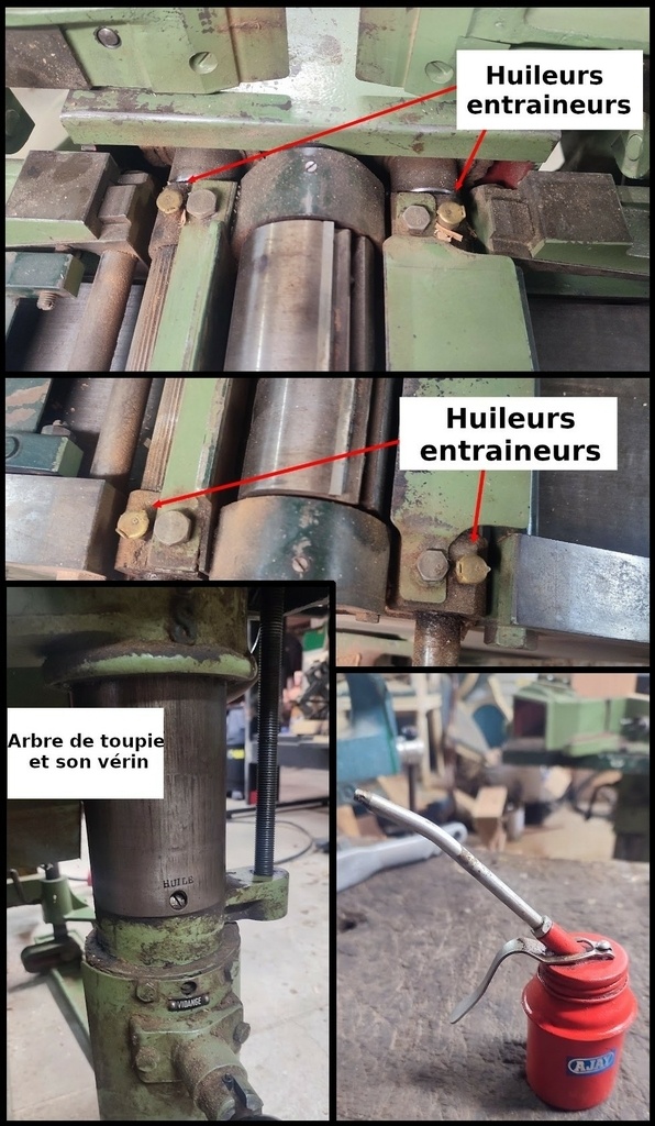

Voici un recensement que j'espère exhaustif de tous les endroits à lubrifier (cf PJ), je pars sur 4 catégories de pièces à lubrifier sur L'idéale 360 :

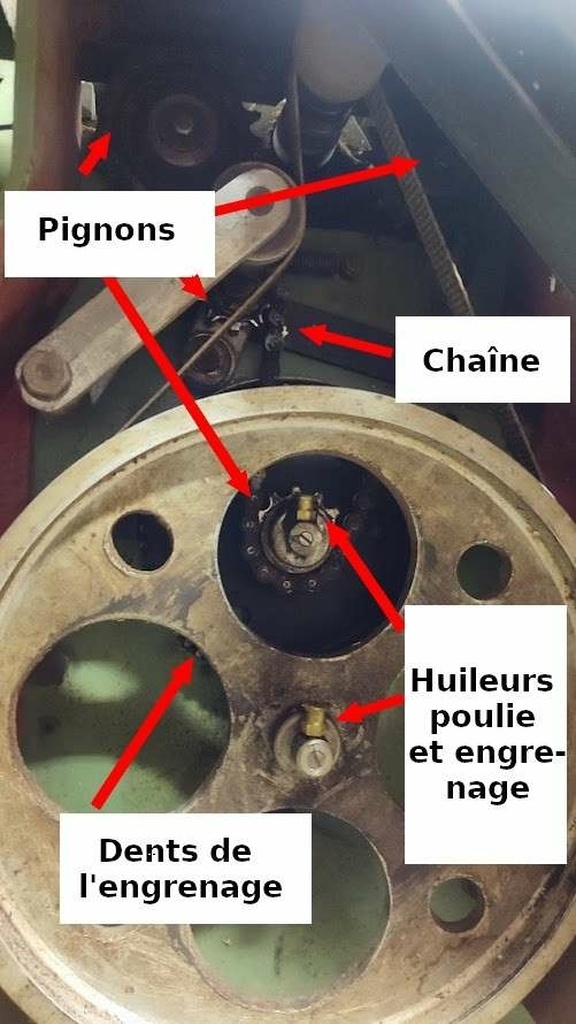

  • huileurs : de premier abord j'en ai repéré 6 en tout. 2 + 2 au niveau des entraîneurs de rabo situés de chaque coté des deux extrémités de l'arbre portant les fers. 2 au niveau du mécanisme d'engrenage/poulie qui divise la vitesse entre l'arbre de dégau/rabo et les entraîneurs.
  • arbre de la toupie : bain d'huile ?

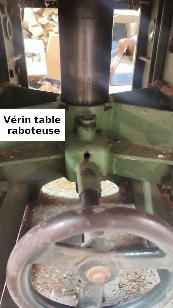

  • vérins : vérin table de mortaisage (manque photo PJ), vérin table de rabotage, vérin de l'arbre de toupie.
  • chaînes, pignons, engrenage : chaîne des entraîneurs avec ses 3 pignons + pignon tendeur et les dents de l'engrenage.

  • huileurs : huile de moteur 15w40 à la burette d'huile.
  • arbre de la toupie : pas encore vidangé depuis l'achat.
  • vérins : WD40 au chiffon.
  • chaînes, pignons, engrenage : huile de chaîne de moto/vélo.

  • Pour les huileurs, j'ai l'impression qu'il n'y a pas de fond : l'huile se déverse au fur et à mesure que je remplis les petits réservoirs. Est-ce que je m'y prends mal ? Y a-t-il une méthode particulière ? Faut-il faire tourner la machine lors du remplissage pour que l'huile se répartisse ?
  • Quelle huile faut-il mettre dans l'arbre de toupie ? Y a-t-il une méthode particulière à suivre pour vidanger ? Y a-t-il une quantité limite (haute/basse) d'huile à injecter ? Un trop-plein sert-il de limite ?
  • En ce qui concerne les vérins : après un bon coup de dégraisseur pour nettoyer la vieille graisse mélangée à la sciure, faut-il passer un coup de lubrifiant pour faciliter la glisse du vérin ? Si oui, de quel type ?

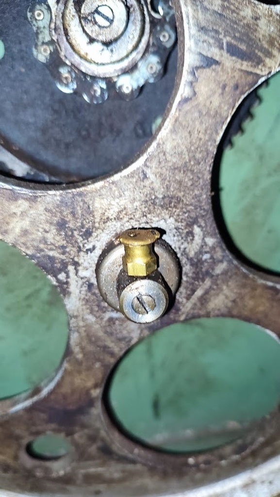

L'arbre de toupie, le bain d'huile est une bonne idée, je pencherai plus pour deux roulements à bille graissés à l'aide des deux graisseurs en haut et bas. Je n'ai pas réussi à remettre de la graisse pour le moment, je n'ai pas le bon embout pour le graisseur plat.

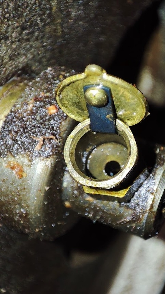

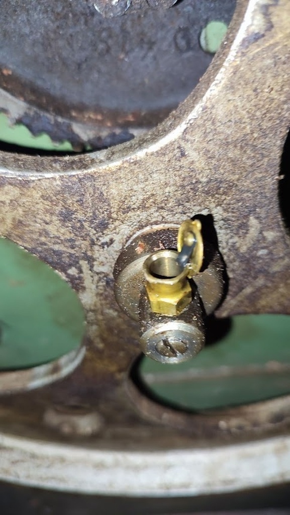

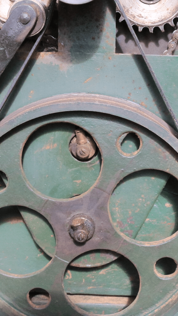

Je t'ai pris quelques photos de plus près pour les fameux huileurs/graisseurs (cf PJ).
Je les appelle "huileurs" parce que je n'ai jamais vu de graisseurs comme ça... J'ai une pompe à graisse à cartouche (agricole aussi 🤠). Ici, ça se présente comme un petit réceptacle avec un capuchon à basculer. A l'intérieur, on peut trouver un tout petit trou, qui je pense, ne peu pas faire passer la graisse (trop épaisse). J'avoue que je n'ai pas essayé de bourrer le petit réceptacle... Je ne suis pas sûr que ce soit productif, sauf si qqun me dit que c'est ok ! 😅
Je voulais savoir si tes graisseurs ressemblent aux miens ? Si ça te dérange pas, on peut comparer nos graisseurs ? :p

Pourrais-tu me faire une photo des graisseurs plats dont tu parles pour la toupie ?

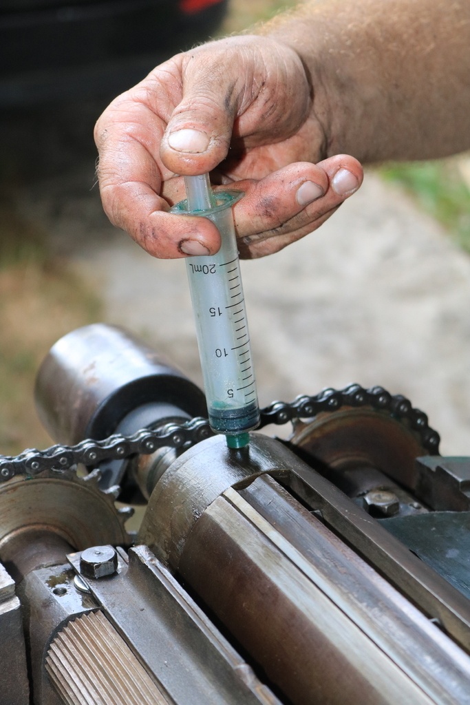

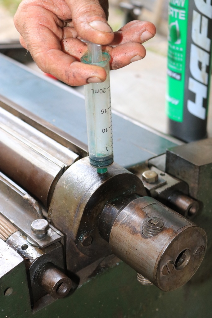

Sur le rouleau porte fers, j'ai deux petites vis, après les avoir retirées j'ai poussé de la graisse à la seringue.
Aux autres endroits, c'est bien des graisseurs plats, une bille au centre est poussée par la graisse. J'ai pu en remettre, sauf sur l'arbre toupie. Je fais d'autres photos dès que possible

J'ai effectivement les mêmes 2 petites vis que toi sur le rouleau porte-fers. J'avoue que je n'ai même pas pensé que ça pouvait être des graisseurs ! J'y jette un coup d'oeil ce soir... Merci pour le tuyau :)
Je regarderai aussi si je peux mettre de la graisse solide dans mes petits réceptacles.

Bonjour, pour les vérins soumis à la poussière et copeaux j'utilise de la poudre de graphite comme pour les mandrins de visseuse
