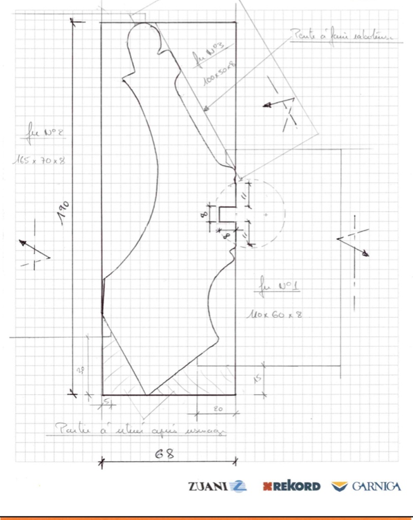

J’ai à reproduire des chambranles de fenêtres pour un manoir, de section 4000x190x68.
Devant la quantité de bois nécessaire à l’ouvrage. Je pense m’orienter sur un bois exotiques. Le chêne étant trop lourd. Et le besoin de telles sections droite sans y passer des plots bien trop difficiles à trouver.
Quels bois exotiques pourrait convenir à cette usage? Le résineux a déjà été écarté par le client.

Fais nous un dessin coté de tes profils svp !

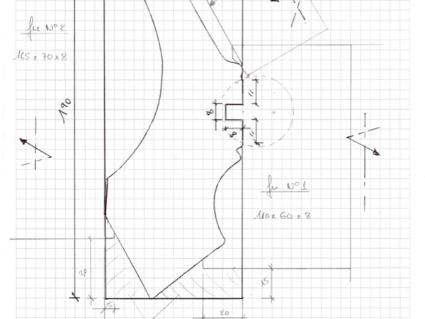

J’ai ajouté le croquis côté à la question

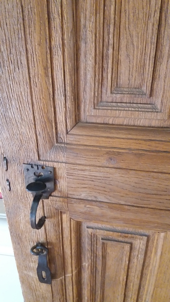

Une mauvaise solution, mais il arrive parfois que faute de grives on mange des merles.
Cette porte est en "plastique" certes un "beau plastique" mais un plastique quand même! elle se trouve au château de Chamerolles
Il m'a fallu mettre le nez dessus et la toucher pour comprendre.
Pas de déformations, pas de surcharge à craindre. Pardon de le dire, mais du meilleur effet.
je suis encore bluffé du rendu ! 😵
sylvainlefrancomtois Tu ne vois qu'une photo pour l'avoir touché ,taper du doigt il m'a fallu un délai pour croire ce que je voyais.
Comme tu le dis, Bluffé.

Il y a une vingtaines de fenêtres. Donc une quarantaine de montants de cette section. Je joindrai un croquis de la section. Les anciens chambranle ne sont plus en état. Le client veut les mêmes! Massif. J’ai déjà dû négocier pour ne pas les faites en chêne
