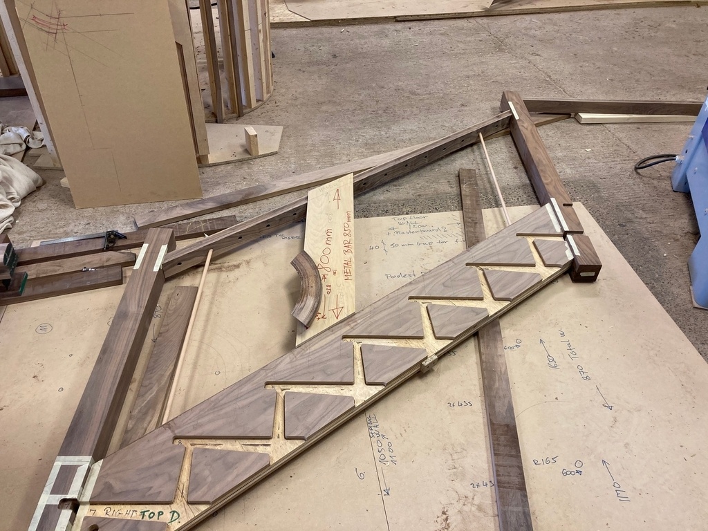

Fouillant un peu l’internet, je me suis rendu compte que nos collègues anglophones, réalisait les escaliers à limons, en effectuant les entailles de façons coniques.
La ligne de défonçage supérieur est à niveau. Et celle inférieur est biaisé de manière à insérer une clavette qui maintient là marche en tension. Je trouve cela un peu disgracieux.
Y a t’il un intérêt à ce type de montage? Peut être pour la pose, et encore.
Pourriez vous éclairer ma lanterne

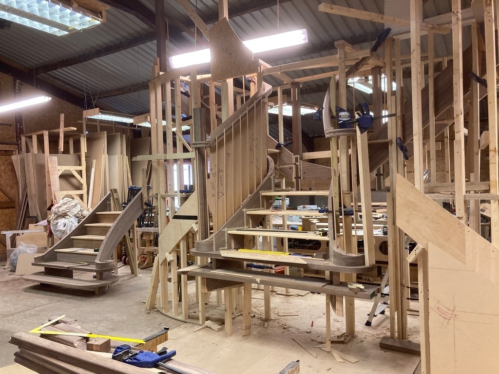

Ci joint quelques photos pour illustrer mes propos

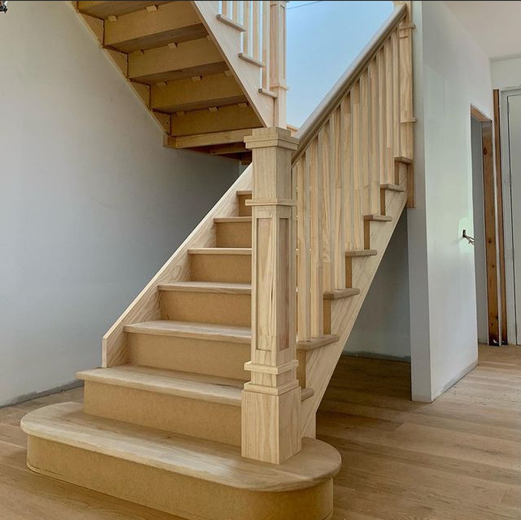

C'est en fait un escalier "à l’américaine" !
la majorité du travail outre atlantique se fait directement sur le chantier avec des bois + ou moins préparés , tout est rapporté et postiche, sachant que ils habillent les plafonds ou placarde à la fin !
Chez eux c'est tout clouage vissage et collage (ex les poteaux composés ou boiseries ) , et ensuite très souvent peint et marches bois naturel !ex ici houzz.com/phot...phvw-vp~4630821
Cela viens du fait que les premiers colons n'avaient accès qu'à de la planches, donc même les murs des maisons sont ossature fine (maison type balloon) !

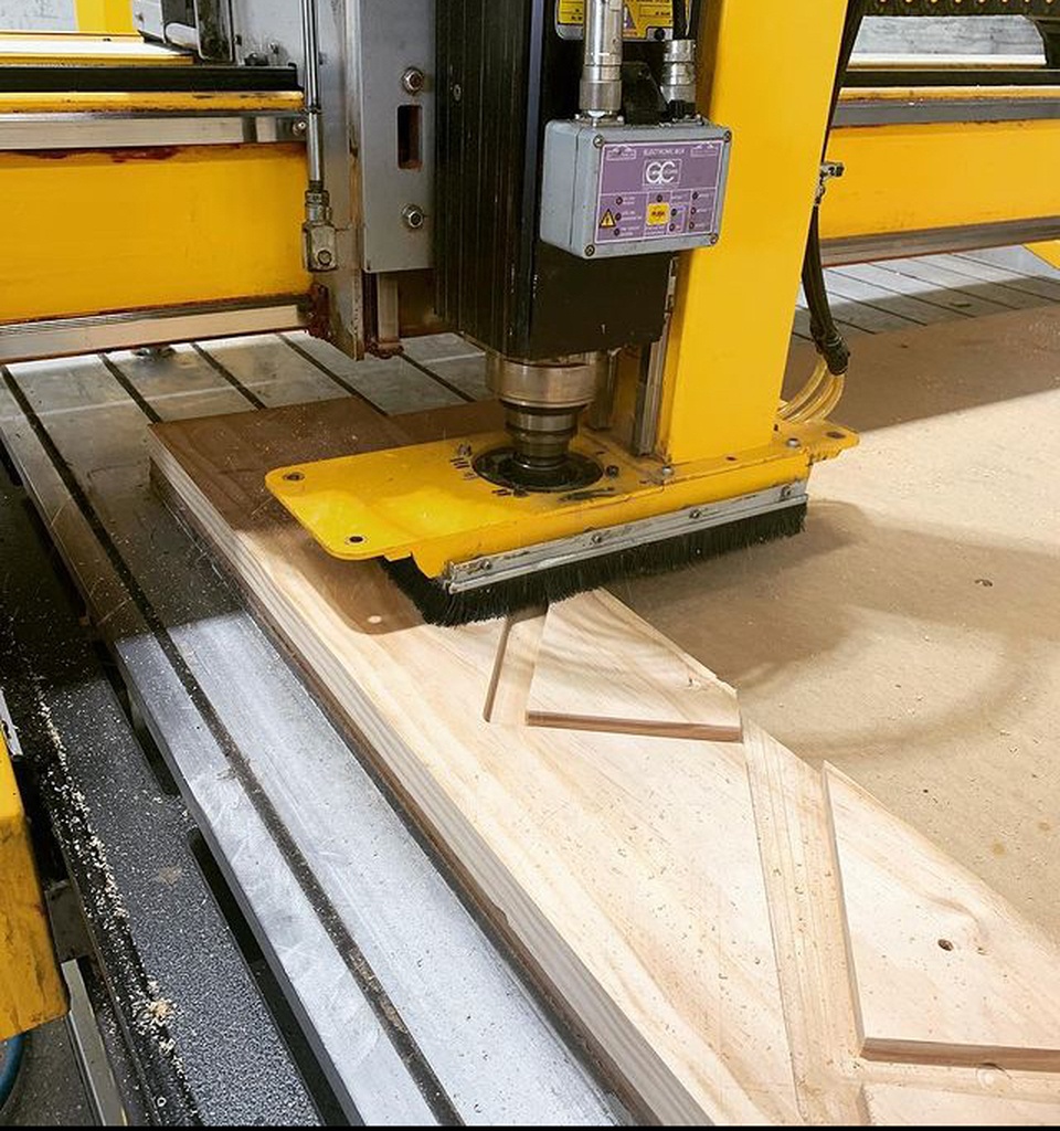

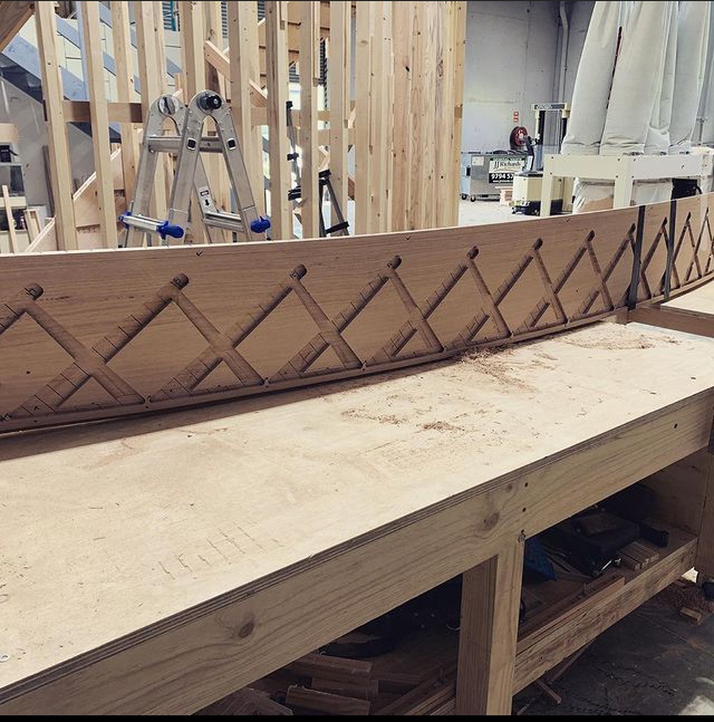

Je comprend bien, mais ce qui me surprend le plus c'est que ce type de fabrication soit fait aussi en atelier, j'avais justement mit la photo avec la cnc pour cela. celui que j'ai trouvé en australie a un atelier a en faire rever plus d'un. Et d'ailleurs il applique ce meme type de montage a un escalier circulaire. Il sciotte l'arriére du limon de nuit. Ce systeme de "clavette" pour mettre en tension la marche ca doit meme etre bien chiant si il faut toute les ajuster au limon
seul le nez et face contre marche (medium plaqué ou peint ) ajusté, c'est la machine qui calibre biaises les entailles , a la pose tu coinces dans le bon sens d'office !

Je ne me rappelle pas en avoir jamais vu…
Mis à part, la possibilité de poser le limon et la crémaillère indépendamment des marches (facilité de pose de l'escalier), je ne vois pas d'autre "utilité" à ce défonçage conique.

Je pensais cela aussi. Mais j’ai trouvé plusieurs fabricant entre l’Australie et les états unies utilisant cette méthode.
Généralement l’on trouve beaucoup d’escalier à l’anglaise chez eux. Mais lorsqu’il y a un limon de nuit. On commence à voir apparaître ce montage.

Je confirme c'est une methode plus ou moins courrante. J'ai ce type d'escalier chez moi, la maison ayant été occupée par des anglais a une époque
