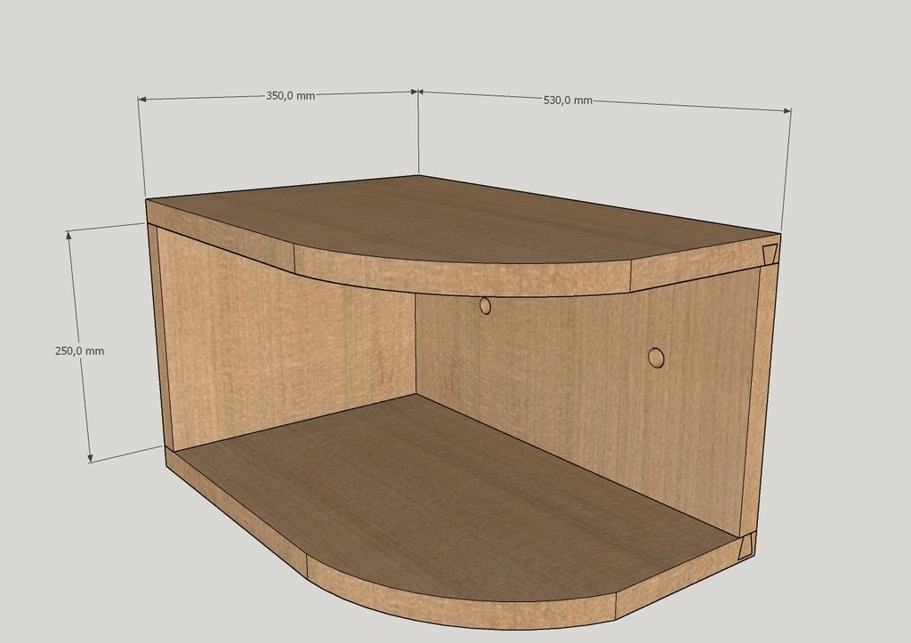

J'ai eu un demande pour réaliser deux tables de nuit de ce type :
Ce sont des tables de nuit suspendues, vissées au mur.
Ma question porte sur le fil du bois qui se croise entre les deux côté.
Je ne vois pas comment permettre aux côtés de bouger chacun de son côté tout en gardant la rigidité de l'ensemble.
J'ai bien pensé à une rainure en queue d'aronde non-collée (ou à un seul endroit) en mettant le sens du fil du côté de droite dans l'autre sens. mais je le sens mal une rainure si proche de l'extrémité des tablettes.
Ou alors il faudrait partir sur des épaisseurs plus importantes et ça alourdirait visuellement je trouve.
Qu'en pensez-vous ? est-ce qu'il y aurait un autre moyen avec du bois massif ?

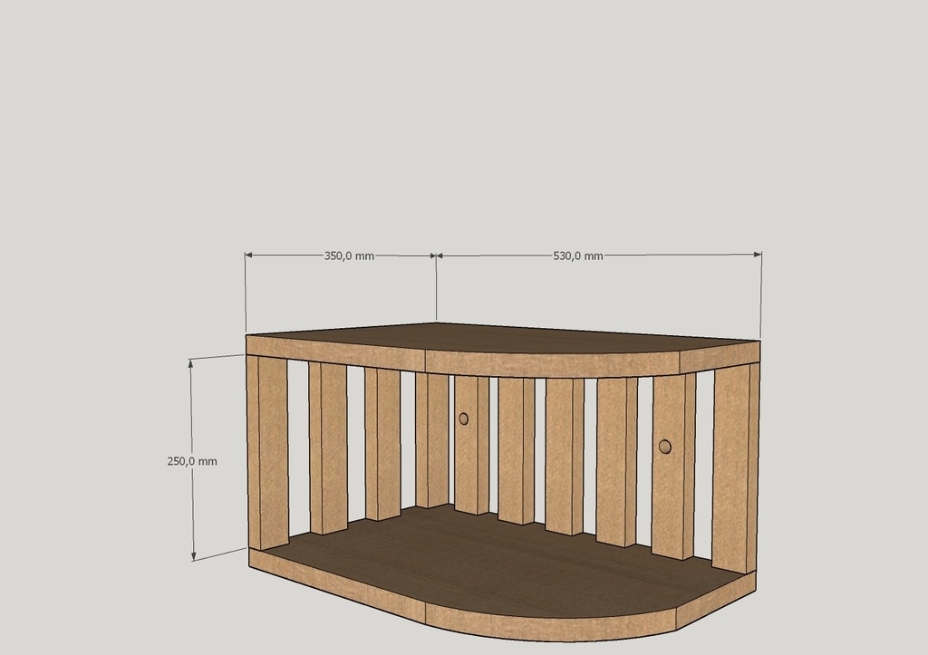

Une dernière possibilité, mais pas sûr que ça corresponde visuellement à la demande faire des montants type "barreaux" tenon/mortaise :

Ah oui, c'est une contrainte à prendre à compte. En ce cas pourquoi ne pas proposer une construction "menuiserie" avec cadre et panneau en rainure.
Une possibilité aussi c'est de mettre le panneau qui se déforme caché derrière un autre : donc tout comme ta seconde image pour les orientations de fil, avec rainure simple au lieu de queue d'aronde, collée juste sur la partie droite sur 3cm, et laisser le bois jouer dans la rainure derrière le panneau de gauche, en le coupant 3mm plus court. pas d'assemblage entre les deux fonds, juste mis à plat l'un ocntre l'autre. Je crois que c'est ce que je ferais. Les panneaux haut et bas ont la rainure en fil donc pas de souci de fragilité. panneau gauche collé en rainure ou vissé, la géométrie se tient de partout. montage au mur par une seule vis sur le grand fond, à droite dans les 3cm collés, et une vis sur coté gauche.
Sinon en restant pur massif, tu peux aussi mettre le fil en diagonale, mais bonjour les chutes !
et en plus ou moins massif, tu peux faire ou utiliser du 3-plis...

ben du fait qu'il est pris en rainure, il maintient aussi le parallélisme du haut et bas ! et au niveau visuel, on aurait la même chose que ton image n°2. juste moins compliqué et plus solide que des queues d'aronde en long.
ah mais c'est vrai que du coup, il ne tient pas en traction sur le panneau bas... à part le petit bout collé. J'aime pas les vis, c'est de la triche, mais la solution de Kentaro se tient. et en massif avec un petit bouchon, c'est très discret.
sinon le fil en diagonale pour les panneaux haut et bas : avec le quart de rond, et en les coupant dans le même plateau, ça ferait pas tant de chutes que ça en fait.

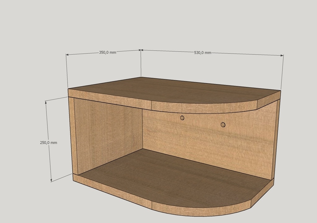

Je vais dire l'inverse 😉 : c'est le panneau de droite (du fond, donc) que je mettrais à l'horizontale. Et je fixerais tout de manière rigide. En effet je pense que croiser le fil sur 25 cm, ce n'est pas assez pour fissurer et que donc tu peux te passer de gérer ce problème. Surtout si tu travailles dans un atelier chauffé, ou avec du bois préalablement stocké dans un lieu d'hygrométrie proche du lieu de destination. Dans ce cas ça ne travaillera pas.
Maintenant ce n'est qu'un avis, ce n'est pas moi qui prends le risque...

Donc si je comprends bien pour toi c'est mon premier schema, sans ce prendre le choux avec les mouvements du bois entre les deux côté ?

Sur le premier schéma, mettre le panneau de gauche avec fil à l'horizontale
Pour fixer les deux plateaux au panneau:
  • a l'arrière, vis en haut et en bas, avec trou normal
  • A l'avant, vis en haut et en bas, avec trou allongé.
    Ne pas coller.
On peut ensuite cacher les vis avec un placage.
