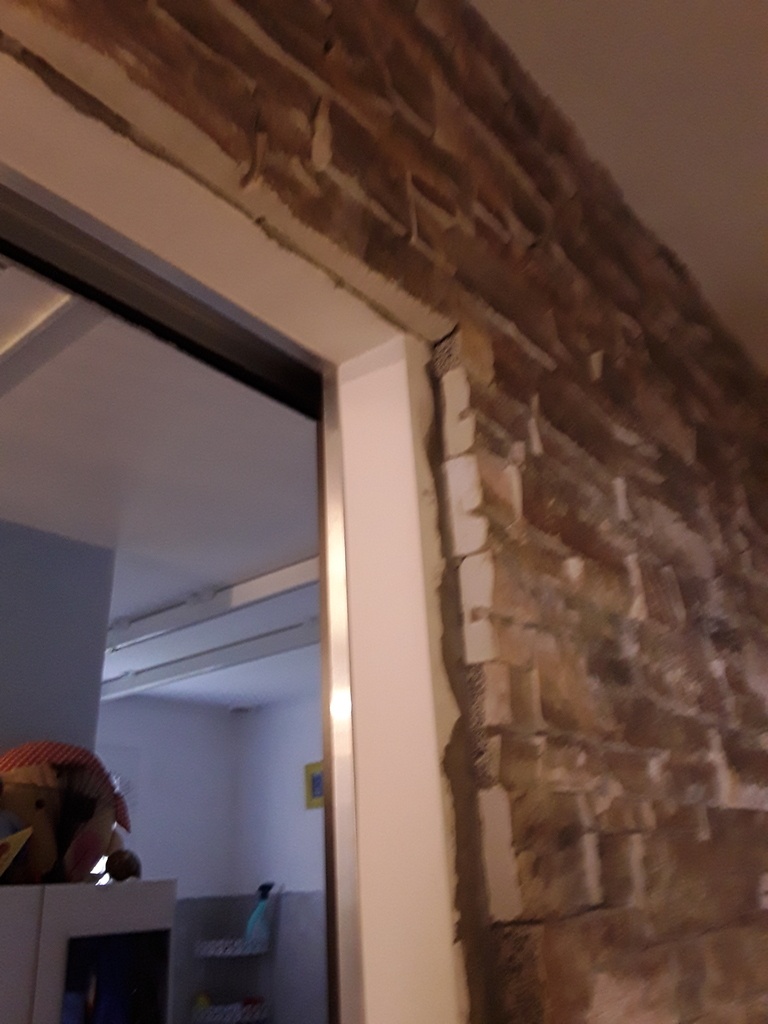

Je dois faire des encadrements de porte pour masquer l'épaisseur de fausses pierres collées sur murs (voir photo jointe)
Ces encadrements seront en chêne. (Le bois a plusieur dizaines d'années )
Dois je les coller ou les visser(sur la maçonnerie ) avec trous oblongs au cas où le bois travaillerai.
Les largeur maximales de ces morceaux seront de 110mm
Les pièces de bois seront elles collées ensemble.
Merci pour vos réponses.

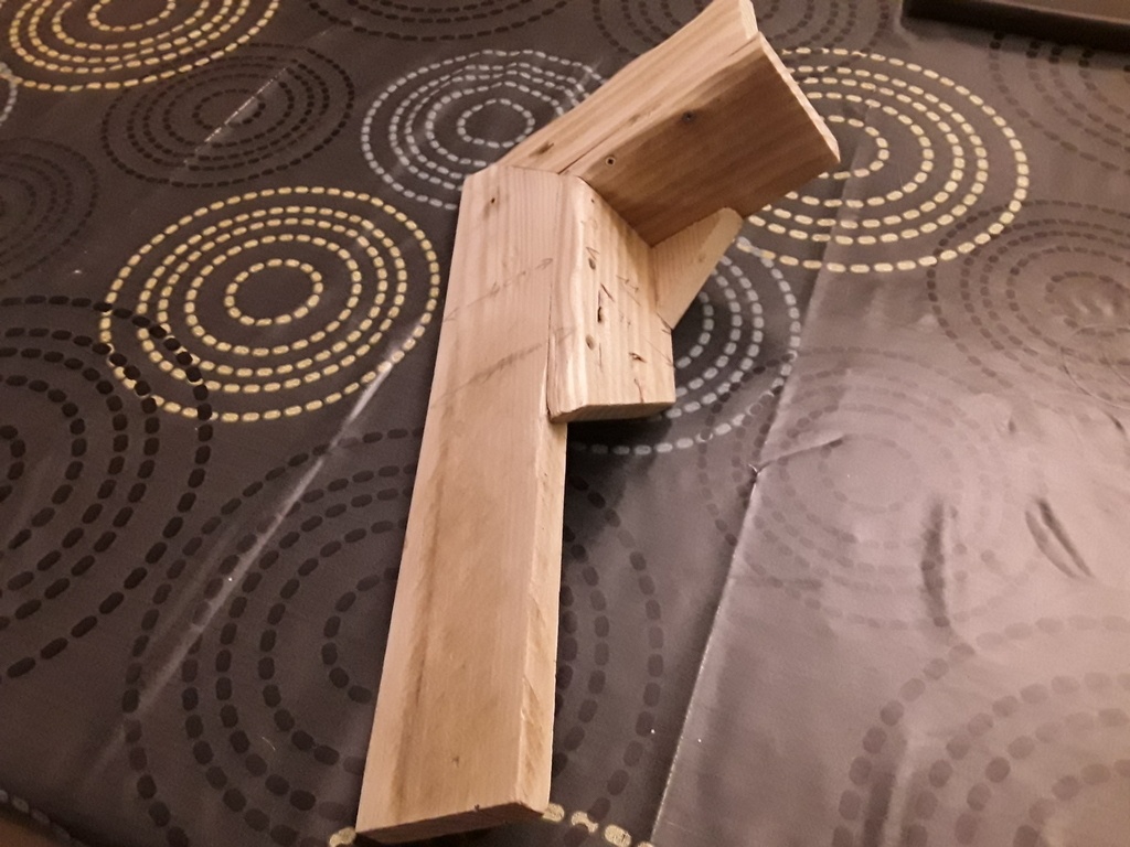

Oui les bois seront collés et vissé ensemble par des visses biaisés par derrière. Je dois faire un essai sur des chutes.mais pour la pose je vais visser sur la maçonnerie.

Pickup27 je voulais quelques choses qu fasse costaud pour aller avec le reste des meubles. J'ai 27mm. Mais je penses qu'on peut descendre à 22mm.
Pickup27
Côté pierre j'ai mis 32mm pour rattraper au mieux l'épaisseur de la pierre et 22mm pour le reste.j'ai fait un essai avec les vis biaisées,ça va bien y'a plus qu'a

Pickup27 tu peux mettre des cales pour éviter cette épaisseur ?
Pickup27
C'est ce que je vais faire pour les prochains encadrements.j'ais récupéré du contreplaqué que je mettrai dessous.
