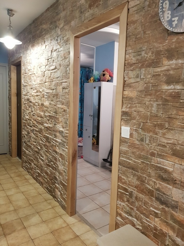

Je suis tjrs sur mes encadrements de portes,deux sont finis,j'attaque le 3ème.
Pour la finition,dois je mettre de l'anti tanin avant l'huile de finition sachant que c'est du vieux chêne (plus de 30 ans je pense)
pourquoi voulez vous que parce que votre chêne a 30 ans il possède plus de tanin?
je n ai jamais passez d huile sur des encadrement j ai toujours vernis les bois pour retirer les marques de lavage au sol et les traces de main surtout si il y a du carrelage et pas de plinthe

CoB34
ce n'est pas nécessaire.

Je te remercie d'avoir répondu, c'est pas nécessaire parce que c'est à l'intérieur ou parce que c'est du vieux chêne ?
CoB34
Principalement parce que c'est à l'intérieur, qu'il n'y a pas de source d'humidité et que ce sera une finition à l'huile.
Suivant les conditions de séchage du bois (int, ext), les vieux bois (chêne, châtaigner) peuvent contenir moins de tanin.

flonflon
Je n'ai jamais mis d'anti tanin en intérieur et n'ai jamais eu de problème
