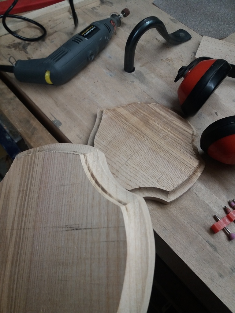

Salut a tous,
Comment faire pour nettoyer les traces de brûlure dans les moulures?

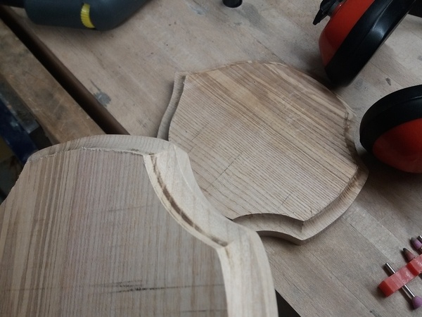

J'ai refais quelques présentoirs/blason comme l'année dernière mais mes fers étant vraiment trop desaffutés, mes prises de bois trop importantes et moi trop fatigué : le bois à brûlé sur le congé que je fais tout autour.
Une photo vaut mieux qu'un long discours donc :
J'ai tenté de poncer à la main mais ça n'est pas très concluant.
J'ai également essayé la ferme mais je ne suis pas convaincu non plus : soit je creuse le bois sois je le brûlé davantage...
Je pensais a un racloir avec la bonne forme mais :
Comment le faire? Je meule un racloir à la bonne forme? Et surtout comment affûter un racloir arrondi?
Merci de vos idées!
