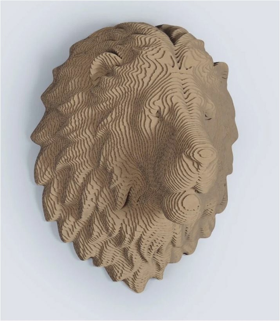

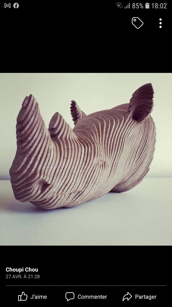

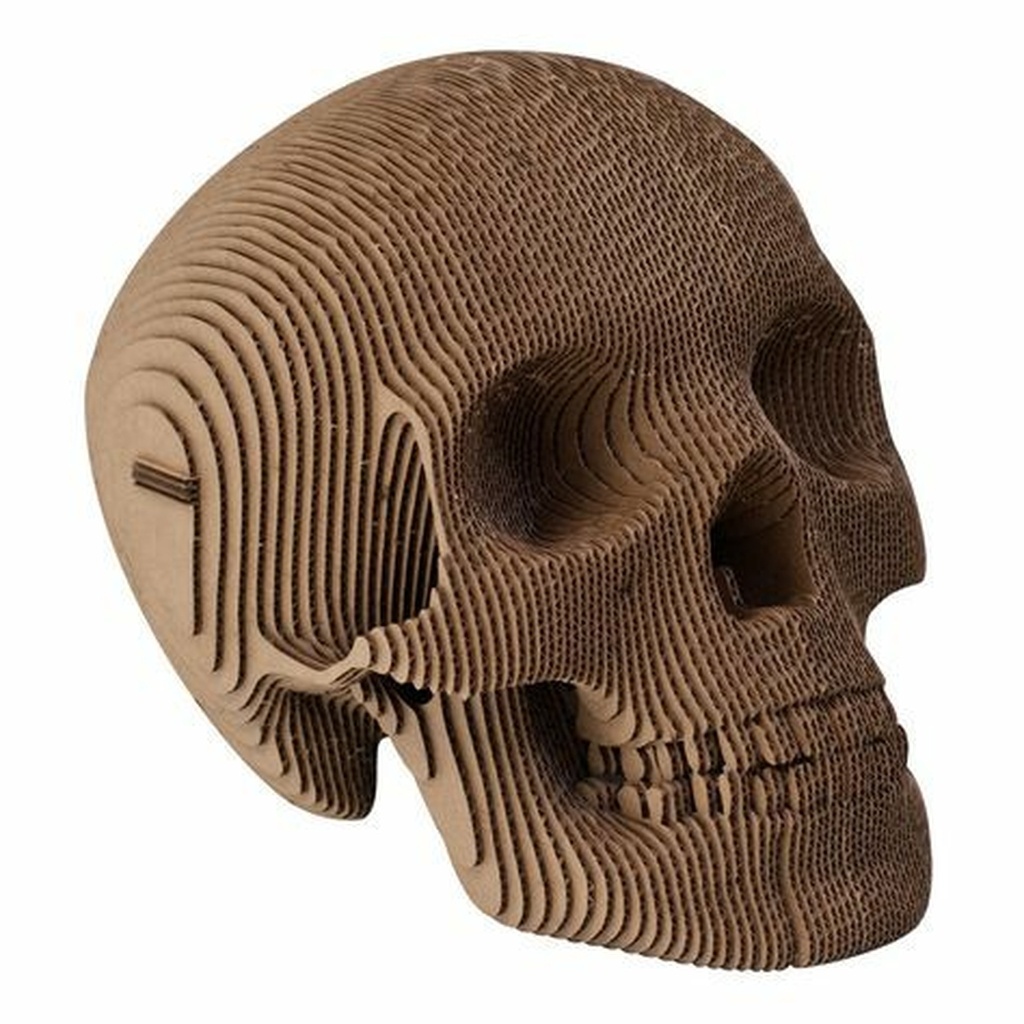

Quel Logiciel choisir pour ce genre de sculpture ?
Merci à ce groupe d'exister et de m'accepter comme "petit nouveau".
1er jour et déjà 2 questions ( bien que semblable, la 2ème est séparé de celle-ci, car sculpture différente)
(à vrai dire, ça fait un moment que je connais ce groupe, mais jamais eu le temps)
quelle est le logiciel gratuit ou pas, que vous utiliseriez pour effectuer ce genre de statuette ?
Il faut surement partir d'une image 3D et ensuite couper en lamelle ?
Mais aucune idée du logiciel qui pourrait me servir à créer mes propres sculpture avec :
  • un sketchup ?
  • un fusion 360 ?
  • un logiciel 3D spécifique ?
ça fait longtemps que je n'utilise pas ces logiciels, donc, je ne vois pas trop ?
Merci à tous ceux, qui pourrait me renseigner !
A très vite
